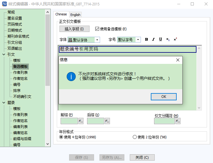

参考文献序号在正文引用处有的需要上标,有的不需要,请问能做到吗?谢谢
发表于 2017-11-3 17:20:13 | 显示全部楼层
可以的,在样式处启用备选模板。
工具--样式--样式管理器,搜索要修改的样式,双击进入样式编辑,引文----备选模板,把备选模板填写成不需要上标的形式。
然后在word插入引文的时候,如果不需要上标的,就点编辑引文,选备选模板就行了

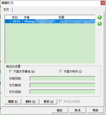

 楼主| 发表于 2017-11-3 19:37:40 | 显示全部楼层
aegeansupport 发表于 2017-11-3 17:20
可以的,在样式处启用备选模板。
工具--样式--样式管理器,搜索要修改的样式,双击进入样式编辑,引文---- ...
感谢您的回复
1,我不能理解您说的这句“把备选模板填写成不需要上标的形式”,我试图按照模板中的内容选择插入字段,保存时出现下图的提醒,请问该如何操作?
2,您说的“点编辑引文,选备选模板”,我也不知如何操作?我先点击插入的引文编号,再点击工具条上的NE插件编辑引文按钮,出现下图所示的界面,没有看到你说的选备选模板
