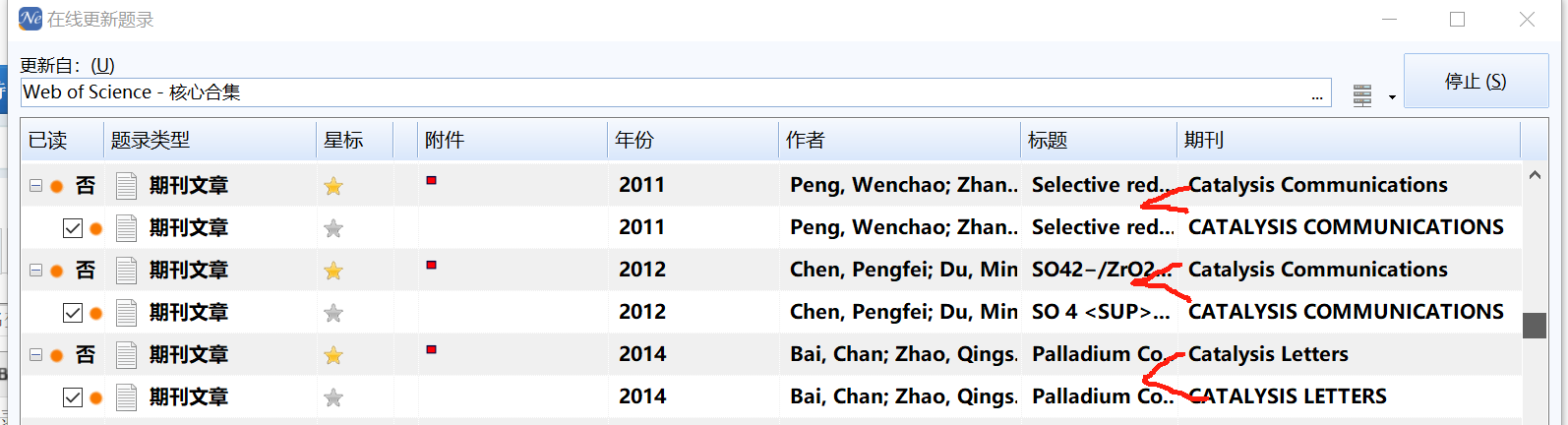

如题,文献在线更新题录后期刊名变成了全大写,希望保持首字母大写怎么操作。现在全大写不符合引用样式,一个个修改太复杂。

您用的是什么样式? 可以通过修改样式控制期刊名称大小写。
点主菜单-工具-样式-样式管理器,搜索现在用的样式,然后双击编辑,修改题期刊命名格式,改为词首字母大写,然后另存子为自定义样式,然后在word里使用自己自定义样式即可。

但是这样ACS旗下的很多期刊名字就会变成Acs Catalysis,正常应该是ACS Catalysis。此外,目前只能更新会导致wiley和爱思唯尔数据库很多期刊的页码识别错误,因为他们很多都是只有一个文献号,现在会被识别成为一共有几页。例如Angewandte Chemie-International Edition, 2023, 62(26): 10,正确应该是Angewandte Chemie-International Edition, 2023, 62(26): e202300873

发一个标题给我试试。 会不会这些题录web of science 本身就提供的是大写呢?

不是标题,是期刊名字。比如这篇文章“Substantial Impact of Built-in Electric Field and Electrode Potential on the Alkaline Hydrogen Evolution Reaction of Ru-CoP Urchin Arrays”

我从web of science 查看这篇文献 它也是全部大写,并且导出以后也是全部大写。所以数据源就是大写,NE只能用样式控制它。
可以尝试样式设置改成显示全名,NE里系统期刊管理器的ACS Catalysis  是对的。
