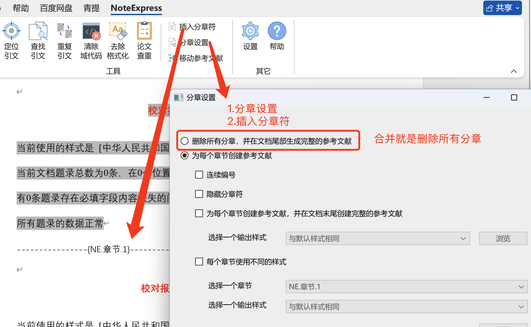

您是想分章,还是要合并?
您是使用的NE分章节的功能分章插入了参考文献?然后现在想合并? 点分章设置,删除所有分章,然后就自动合并了。 现在会卡死?

没有特别麻烦的操作。
1.需要分章的时候,1.设置分章。2. 插入分章符  然后再分章符上下插入的章节是不同的参考文献。
2.合并分章,就说删除所有分章,会自动合并。  假如合并后有出息乱的地方,可以尝试点“格式化参考文献--确定” 格式化一次试试。

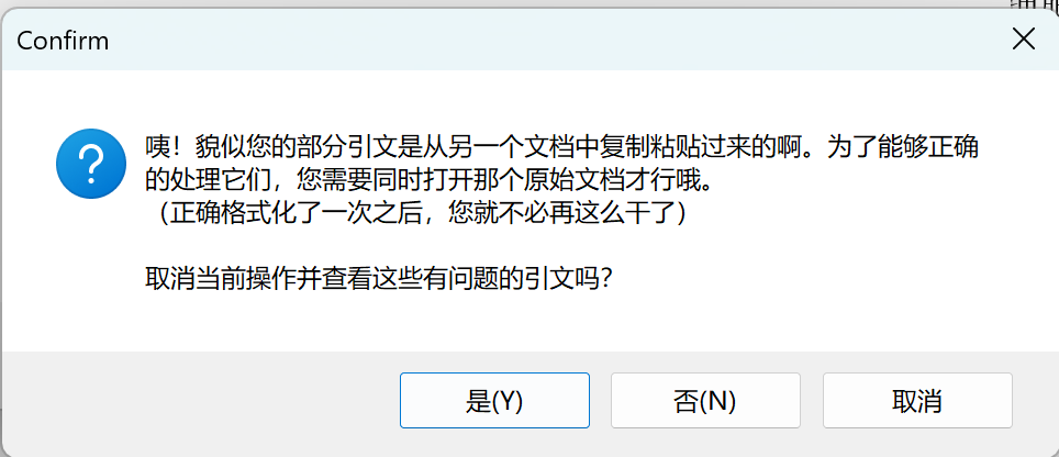

发表于 2025-9-21 01:13:24 | 显示全部楼层
aegeansupport 发表于 2025-3-2 21:53
总文档(A)、小文档B、C
拆分:
没有学会,我是合并的操作
把B文档正文内容复制到D文档之后。对D文档进行格式化时页面会弹出

发表于 2025-9-21 10:22:56 | 显示全部楼层
huiminW 发表于 2025-9-21 01:13
没有学会,我是合并的操作
先对B文档格式化一次,看看是否报错?
然后对D文档也格式化一次,看看是否正常。
