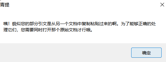

发表于 2025-2-24 01:02:14 | 显示全部楼层 |阅读模式
为什么在WPS同一个文档里插入引文的过程中会出现:“咦!貌似您的部分引文是从另-个文档中复制粘贴过来的啊。为了能够正确的处理它们,您需要同时打开那个原始文档才行哦。”的提示,但是中途没有关闭过文档,很疑惑。换了Word重新开始插入引文也是中途突然出现这个提示。

发表于 2025-2-24 09:47:44 | 显示全部楼层
那您有从别的文档复制内容吗?  通常是因为从别的文档复制的内容,没有格式化当前文档,然后关闭了原文档提示的。 打开原文档格式化一次就行了
 楼主| 发表于 2025-2-24 16:09:23 | 显示全部楼层
aegeansupport 发表于 2025-2-24 09:47
那您有从别的文档复制内容吗?  通常是因为从别的文档复制的内容,没有格式化当前文档,然后关闭了原文档提 ...
确实是从别的文档复制了内容,但是原文档和当前文档中途都没有关闭,现在格式化了还是不行

发表于 2025-2-24 17:11:44 | 显示全部楼层
wuyis 发表于 2025-2-24 16:09
确实是从别的文档复制了内容,但是原文档和当前文档中途都没有关闭,现在格式化了还是不行 ...
先对原文档格式化一次,看看是否报错,如果没报错,就再对现在的文档格式化一次。
 楼主| 发表于 2025-2-24 19:10:37 | 显示全部楼层
aegeansupport 发表于 2025-2-24 17:11
先对原文档格式化一次,看看是否报错,如果没报错,就再对现在的文档格式化一次。 ...
原文档格式化没有报错(之前复制的内容不包含引文,引文都是在现在的文档里插入的),但是现在的文档格式化报错了

发表于 2025-2-25 11:40:25 | 显示全部楼层
wuyis 发表于 2025-2-24 19:10
原文档格式化没有报错(之前复制的内容不包含引文,引文都是在现在的文档里插入的),但是现在的文档格式 ...
那现在文档可能还是从别的文档复制内容了,或者这个文档有开启审阅批注模式吗?审阅模式不接受域代码也会报这个错
