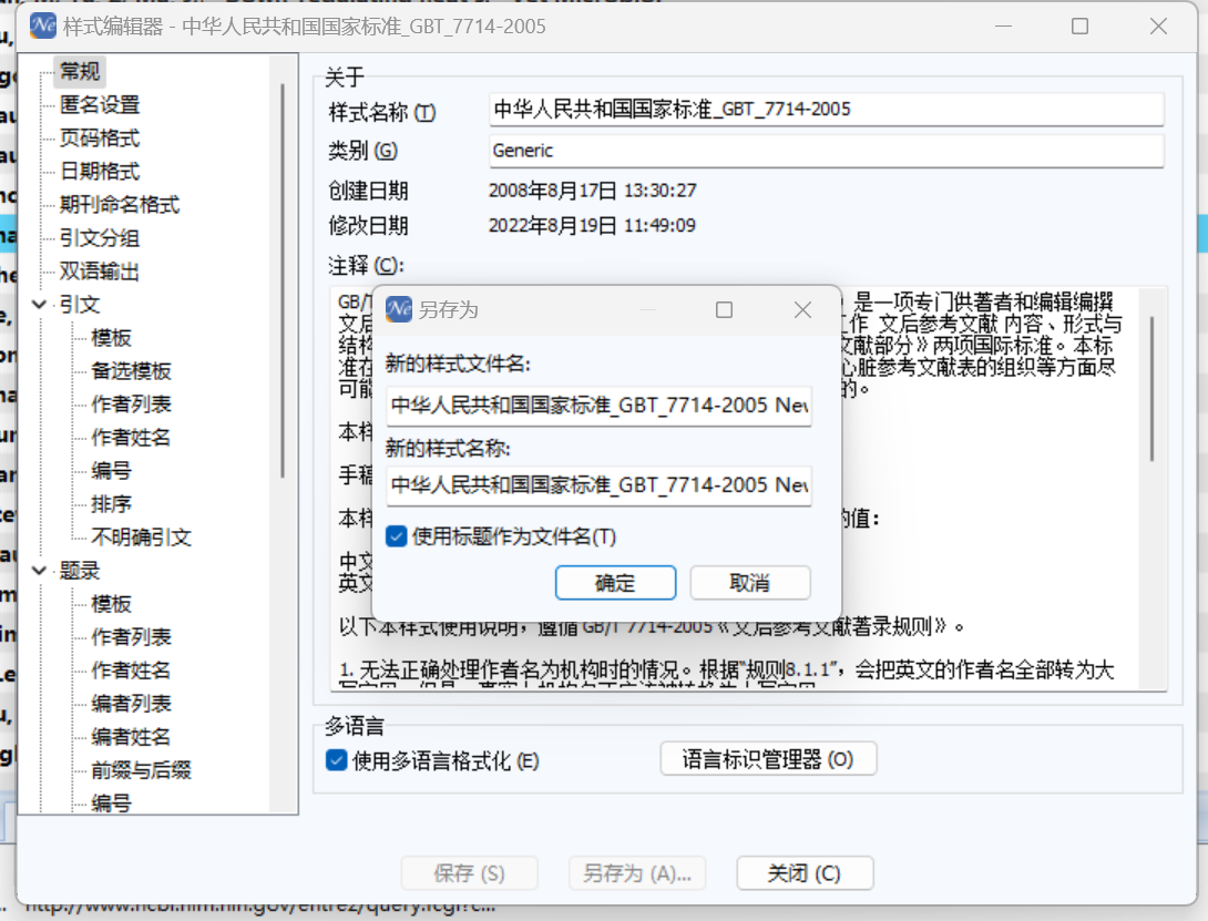

您好,我想问一下我在样式管理器中将系统的文献样式另存为了一份,重新打开样式管理器找不到新存的在哪儿,我想问问在哪里找到新存的格式并进行编辑。

发表于 2025-2-18 22:33:28 | 显示全部楼层
hanyin928 发表于 2025-2-18 20:58
您好,我想问一下我在样式管理器中将系统的文献样式另存为了一份,重新打开样式管理器找不到新存的在哪儿 ...
怎么存的? 导出的吗? 如果导出就是存在你自己选择的位置了。
29
29
 楼主| 发表于 2025-2-19 09:54:33 | 显示全部楼层
另存为的 没有显示叫我导出在哪里,就是修改文件名,因为它说系统的格式不准修改,所以我是直接点击系统的文献格式进行另存为,没有导出

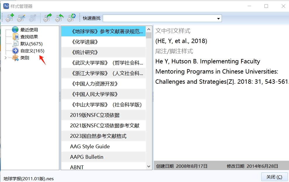

 楼主| 发表于 2025-2-19 09:59:46 | 显示全部楼层
37236
发表于 2025-2-19 10:08:42 | 显示全部楼层
您另存为以后,会自动存放在“自定义”样式里。 这个也是付费功能,如果您用的是免费版NE,没有自定义选项。
