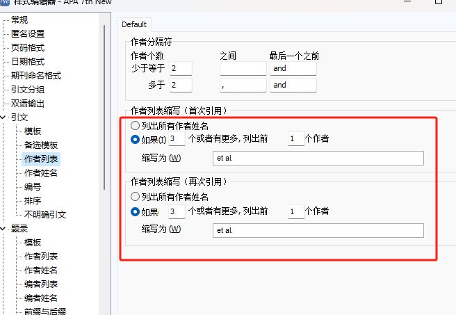

请问已经在自定义样式中设置了“3个或3个以上作者,只显示第一个作者”,但是正文中呈现的引文有部分并不“只显示第一个作者”,该如何解决呢?谢谢!

发表于 2025-1-6 16:34:37 | 显示全部楼层
您要设置 题录-作者列表。
引文-作者列表是指的文中引文的地方。 参考文献需要设置题录里的作者列表。

 楼主| 发表于 2025-1-6 22:29:55 | 显示全部楼层
您还,我这里需要修改的就是正文里的引文部分,参考文献里显示的是正常的

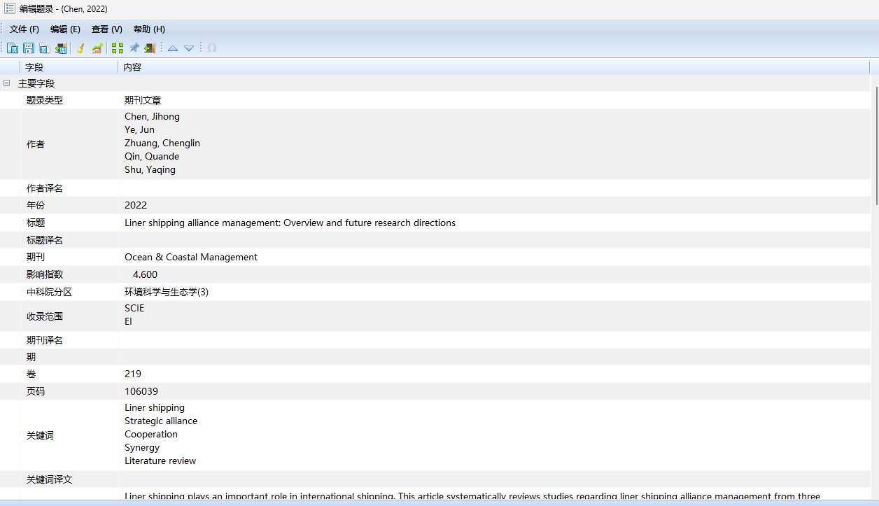

那我看错了,您是指的 Chen,Ye and Zhuang et al. 应该显示为Chen et al 吧? 是不是只有这条引文是这样的?
Chen,Ye and Zhuang et al 这条题录在NE中是如何显示的?这条题录有多少作者?

 楼主| 发表于 2025-1-8 09:30:02 | 显示全部楼层
您好,图中是具体的题录信息,一共有5个作者

发表于 2025-1-8 09:55:48 | 显示全部楼层
好像看起来没问题,您现在的apa7是自定义的?换成系统自带的apa7 试试呢?
如果还不行,就加QQ1625291621 我远程看看吧。 应该不会有这样的问题才对。
