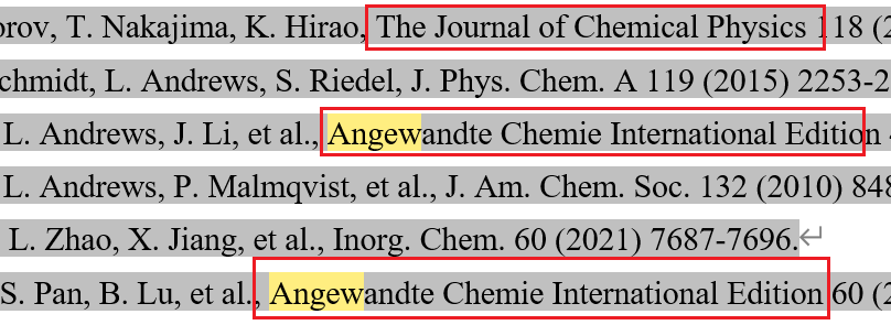

今天投稿遇到的问题,由于非常相信你们,觉得这个期刊名字缩写是个非常简单的功能,以Chinese Chemical Letters为例,格式化之后没有特别详细检查成文后的题录,检查发现,有些期刊缩写了,有些是全名,如图所示: Snipaste_2024-12-14_19-20-11.png
你们真是的,这么简单的功能都做不好。

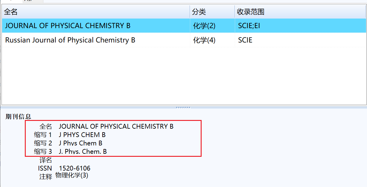

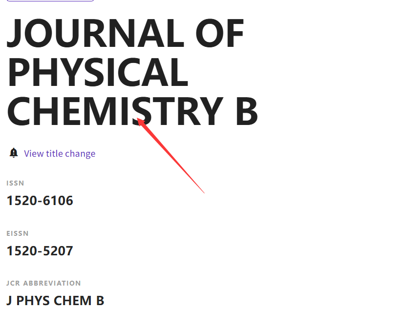

帖子提到“The Journal of Physical Chemistry B应缩写为“J. Phys. Chem. B”,程序输出为“The Journal of Physical Chemistry B.”。程序完全不知道该如何缩写此期刊。”

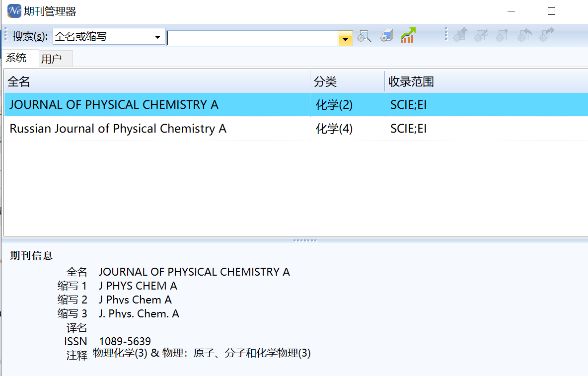

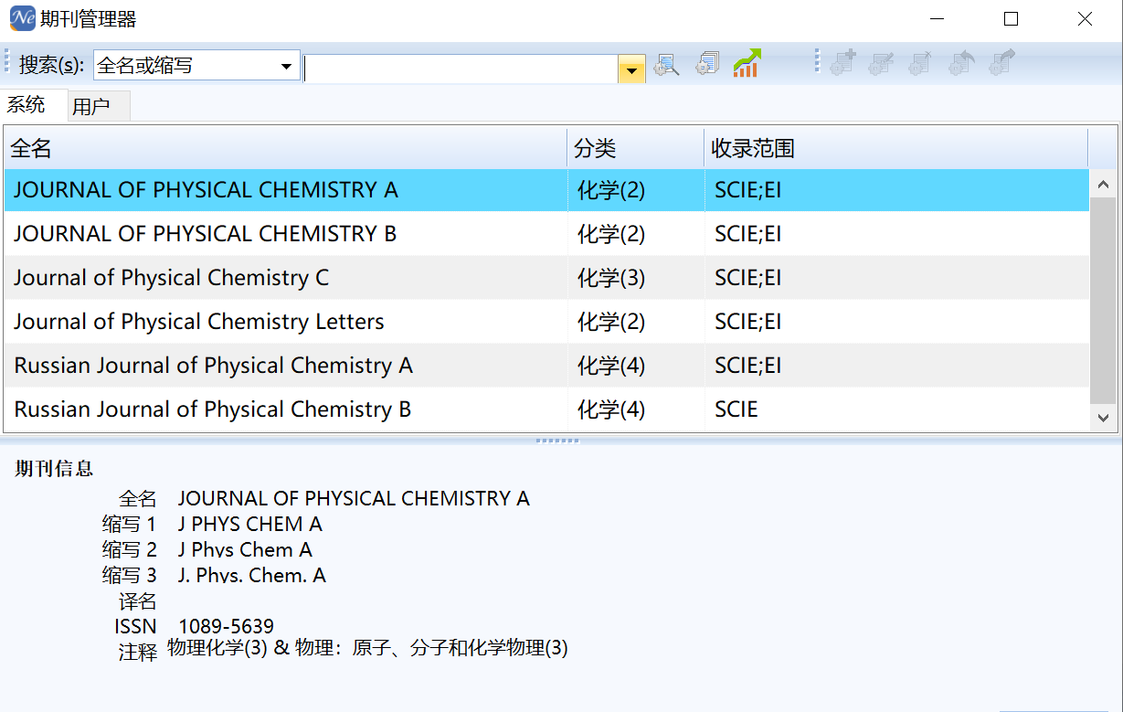

在期刊管理器查询发现根本查询不到“The Journal of Physical Chemistry B”,但是你用“Journal of Physical Chemistry B”是可以查到的!
美国化学会的物理化学系列期刊都是这个问题吧!官方名字都有The,收藏的题录也都带the,但是期刊管理器里面都没有the,导致软件识别不出来!

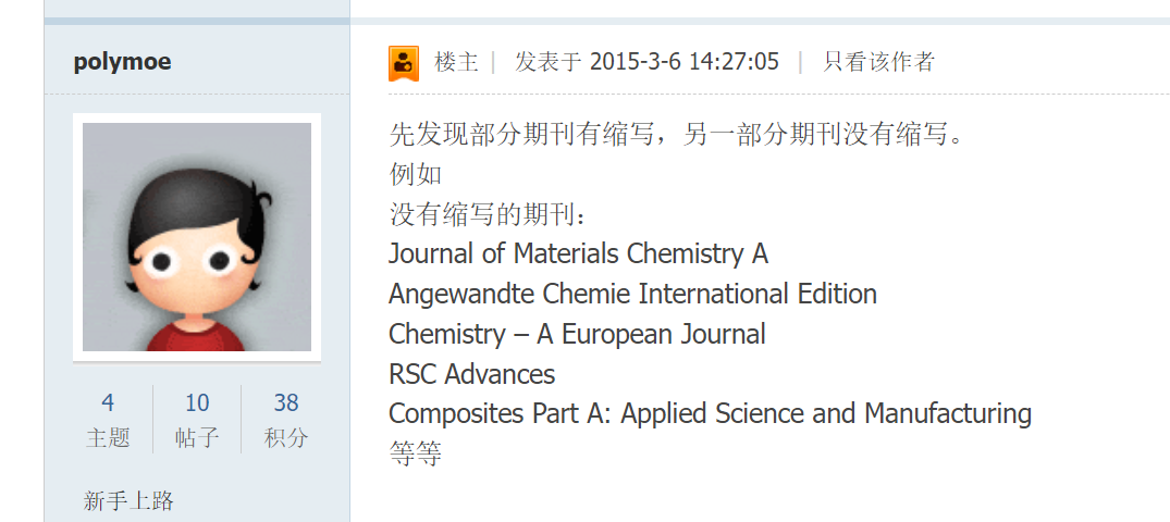

http://forum.inoteexpress.com:60 ... viewthread&tid=1966
2015年的帖子,快十年了,至今还没解决。爬了一下楼,发现连续两三年好多人反馈这个问题。到现在也没解决。

The Journal of Physical Chemistry被拆分成A,B,C后,现在再你们的数据库也搜不到The Journal of Physical Chemistry!只有A,B,C

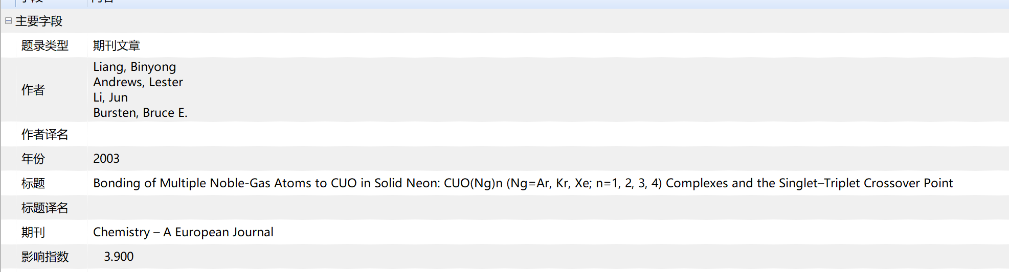

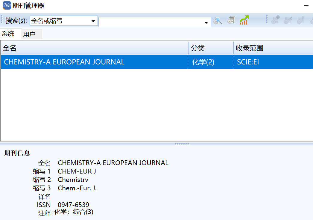

Chemistry – A European Journal
识别不出来
期刊管理器中为:
软件题录:
根据你们提到的要求"期刊名字匹配需要跟期刊管理器中的完整期刊、期刊缩写1 2 3 其中一项匹配才行的。"
我就反复修改软件自动收藏的题录的期刊名字。
[size=13.3333px]1.把中文的“[size=13.3333px]–[size=13.3333px]”改成英文的“-”:Chemistry - A European Journal
也不行。
2.再把前后的空格删除,可以了:[size=13.3333px]Chemistry-A European Journal
你们要改进匹配逻辑!

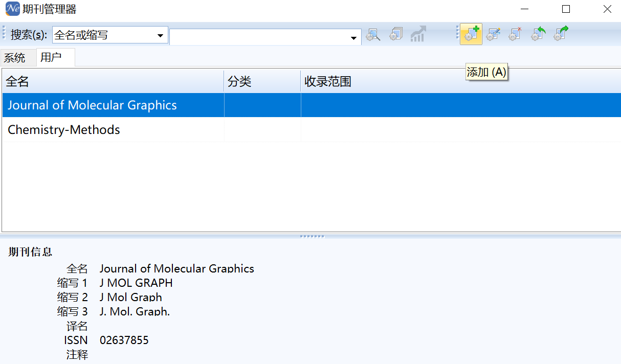

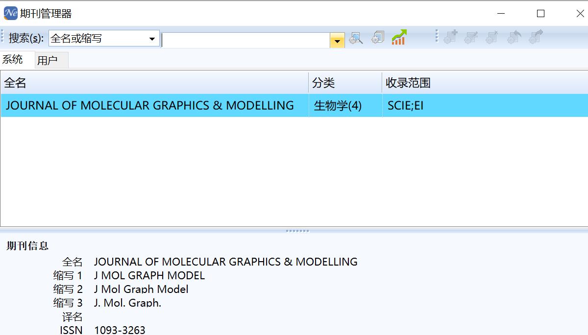

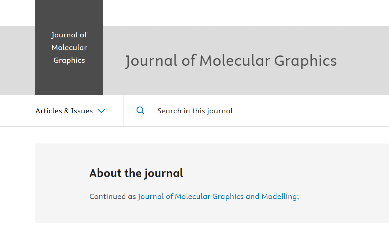

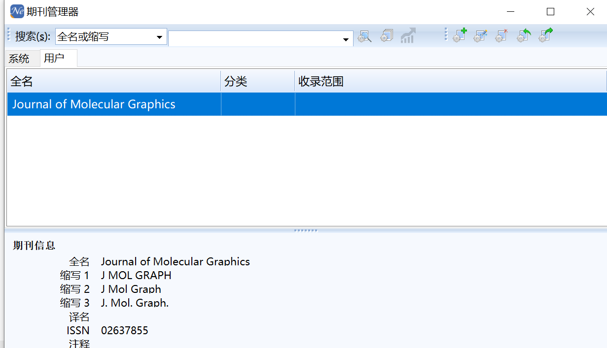

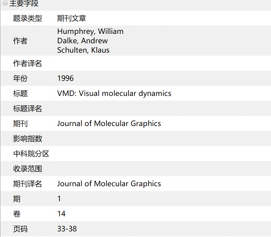

Journal of Molecular Graphics,更名为Journal of Molecular Graphics and Modelling
数据库只有这个:
导致格式化不识别。而且,你们的数据库貌似缩写也有问题?应该是:J. Mol. Graphics Modell.?数据库是那个老的?
对于这种更名的期刊你们应该把原来的名字包含进来!
我已经手动添加到期刊管理器了,可是格式化也不起作用!

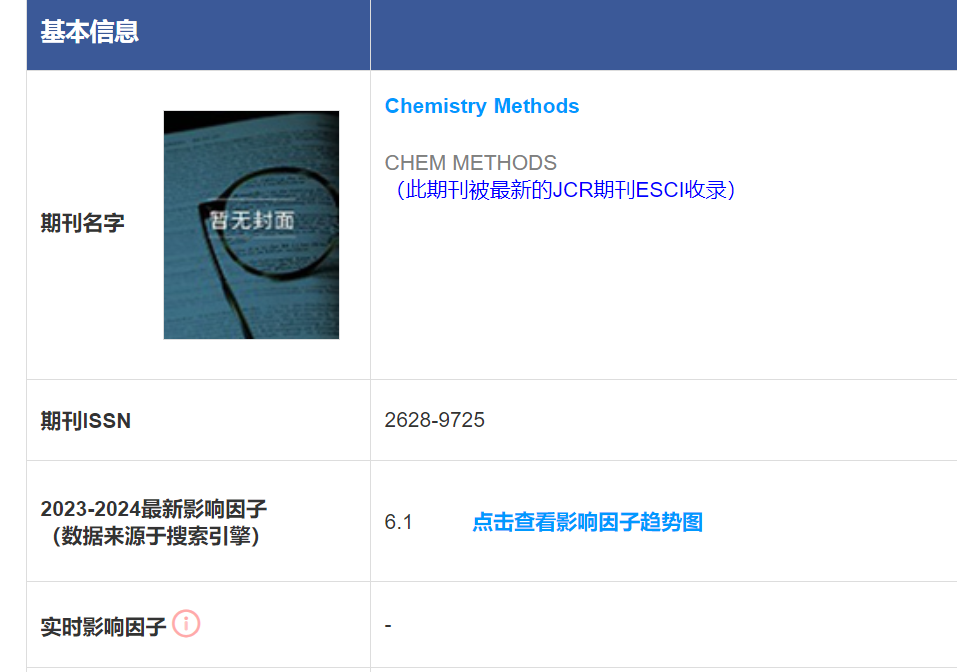

还有:对新期刊更新不及时Chemistry-Methods
https://chemistry-europe.onlinelibrary.wiley.com/journal/26289725

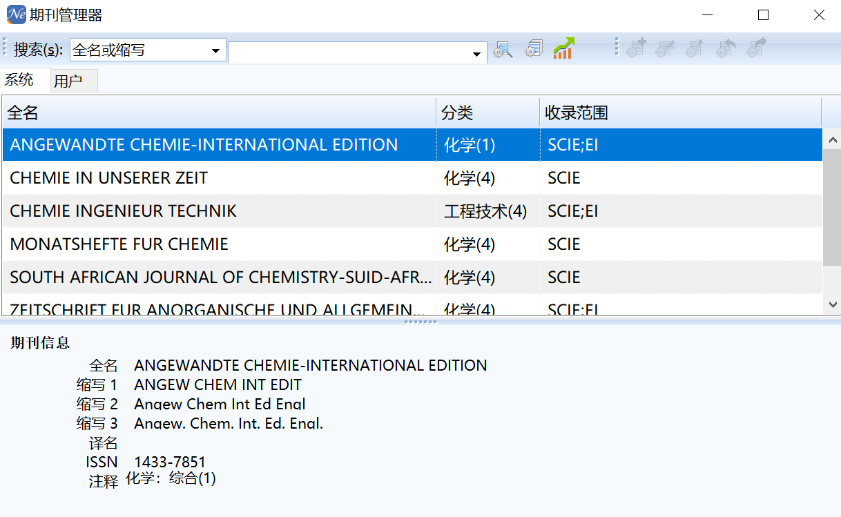

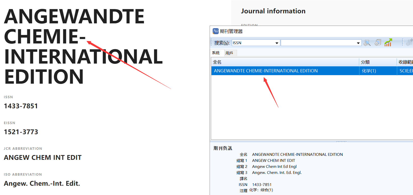

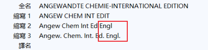

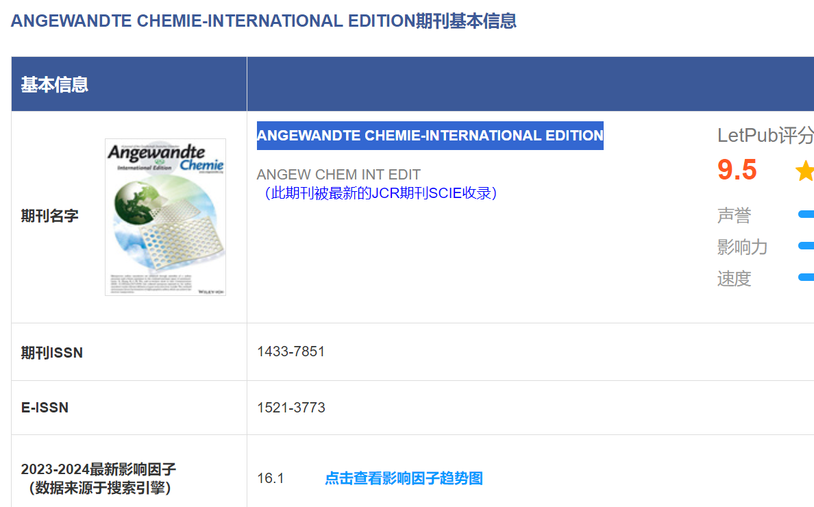

再说说德国应化期刊Angewandte Chemie International Edition
我用DOI智能更新得到期刊名字是:Angewandte Chemie International Edition
可是你们的期刊数据库名字是:
你说能正常识别才怪呢!
而且从数据库看,你们的缩写好像也是错的!

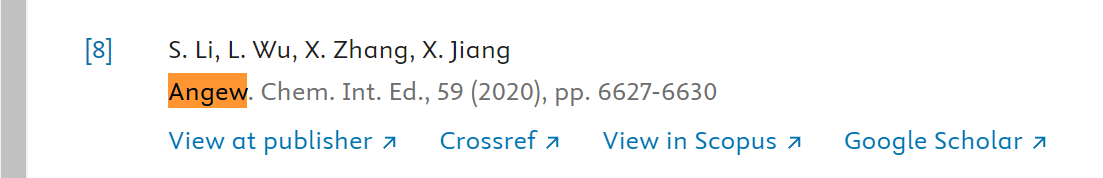

这是期刊介绍
这是文献上用的带.的缩写
这是期刊刊登的文章上的缩写:
请修改数据库和官网一致!

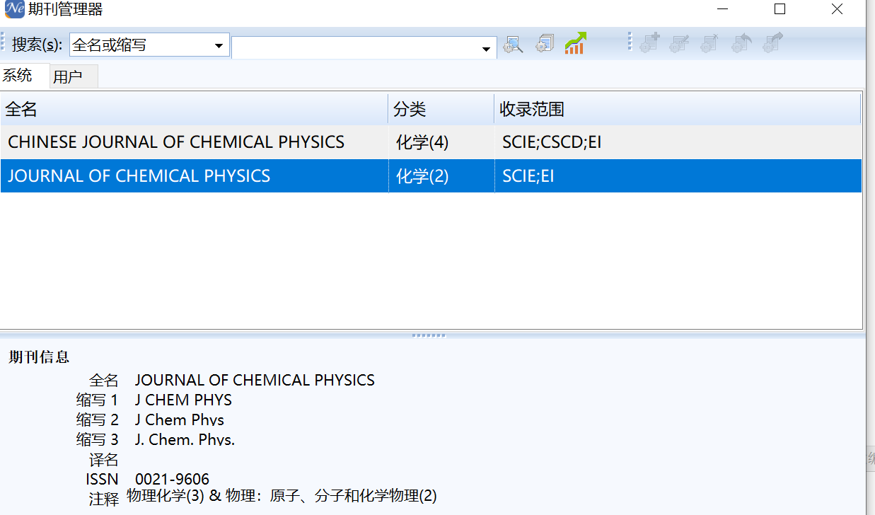

The Journal of Chemical Physics
数据库也搜索不到,必须搜索Journal of Chemical Physics才可以。
而且界面还显示不全,J. Chem. Phys.显示成了J. Chem. Phvs.请改正!

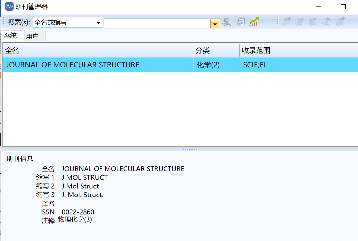

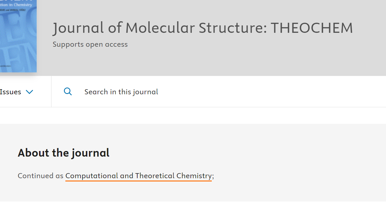

有一个曾用名期刊:Journal of Molecular Structure: THEOCHEM
数据库也是找不到:

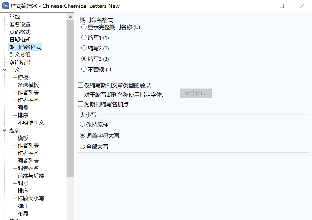

另外,建议对样式编辑器-期刊命名格式界面改进一下。现在的界面没有预览,用户根本看不见所谓的缩写1,缩写2,缩写3到底长啥样?
请改进增加预览,方便选择设置。

NE的数据是来自 Web of Science ,上面的期刊和Web of Science对比基本就没问题了,不过确实有不足的地方。我之前想优先用ISSN去识别可能更精准一些。
像JOURNAL OF PHYSICAL CHEMISTRY B   在WOS里就不显示THE
ANGEWANDTE CHEMIE-INTERNATIONAL EDITION  在WOS里就加了 -

我不知道应该是精准一些还是模糊一些,总之应该解决,扩展收藏的到的期刊名字与数据库的期刊名字匹配的问题,比如扩展收藏的到THE JOURNAL OF PHYSICAL CHEMISTRY B   但是在数据库里不显示THE,那么你们就应该做好识别,使之能对应上。ACS好多期刊都有这个问题。
ANGEWANDTE CHEMIE-INTERNATIONAL EDITION和[size=13.3333px]Chemistry[size=13.3333px] – A European Journal,有共同的问题,扩展收藏的不带“-”或者带了中文的"[size=13.3333px]–[size=13.3333px]"[size=13.3333px],数据库里面是英文的“-”导致匹配不上。所以还是匹配逻辑的问题。[size=13.3333px]
[size=13.3333px]另外ANGEWANDTE CHEMIE-INTERNATIONAL EDITION,缩写以不带Engl,后面两个缩写却带上了Engl。这是怎么回事?官方自己期刊是不带的。
242
36690
发表于 2024-12-16 09:56:27 | 显示全部楼层
funyboy 发表于 2024-12-16 08:41
我不知道应该是精准一些还是模糊一些,总之应该解决,扩展收藏的到的期刊名字与数据库的期刊名字匹配的问 ...

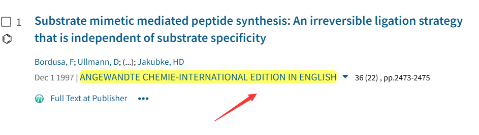

数据也是来自Web of science 的原因,该刊作为英文国际版时加了 IN ENGLISH, 不过web of science 指向已经改变了,这个我们再重新更改一下。

这个可能涉及不同时期期刊的命名,我觉得你们数据库是否可以同时存在两个版本,收藏的题录带english就匹配带engl后缀,题录自身不带的就匹配不带engl后缀的,以所引用的文献为基准总没错吧。
