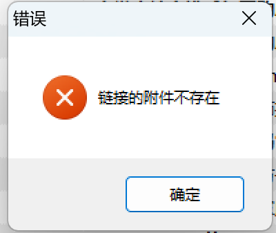

软件打开的时候,出现了类似更新的提示,系统自动把之前的数据库打包,我点击这个打包文件里的数据库,以前的数据倒是都回来了,文件分类都在,题录也在,但是大部分的附件没有了,附件处变成了一个文件夹(以前直接是PDF),点击这个文件夹出现了这个图片,请问是怎么回事?怎样把PDF都导入题录里面?

数据库.ndb 和 .attachments附件文件夹需要在同级目录下才能识别。 您使用了备份后解压的数据库,可能就会出现数据库 和附件文件夹 不在同级目录的情况。
打开NE以后,看看左上角NE读取的.nbd数据库存放的位置,看看是否和附件文件夹存放在同级目录,如果不是,需要把它们调整在同级目录再尝试。
如果不行,可加技术支持QQ 1625291621 ,可能需要远程调试。

这个可以了,但是文献引用有出现了“错误!未定义书签。”的提示,而且打开一个空白文档也这样,请问怎么解决呢?这个问题我之前提问过,通过打开空白文档解决了,但是现在又出现了
