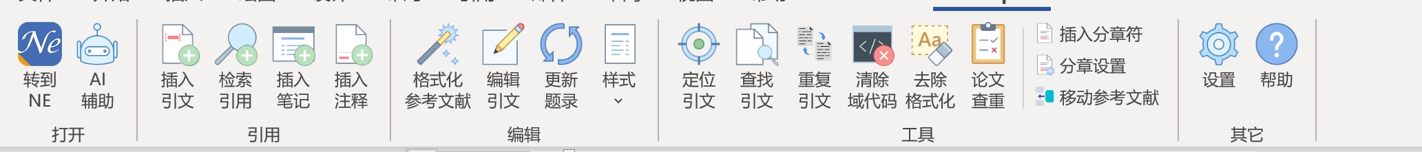

如题,就是我电脑的配置应该挺高了,i9-14900hx,96G内存,4060显卡,5T固态硬盘,但是还是会卡,不知道是软件自身的优化问题还是说我的设置哪里有问题呢,再写博士论文几百篇文献插入一个一个的每个都要卡一下,好耽误事啊!
以及想询问下,自动在word中生成的文末参考文献格式是否有办法调整呢,还是只能最终定稿后在统一格式化设置呢,因此插入都会变成默认的格式,有点麻烦。
还有一个问题就是,每次一插入文献,文末的参考文献列表就会消失,只会剩下一个NE.Bib的宏,需要自己在手动点一下更新题录才行,这个有办法解决吗

您是极速版插件 还是 经典版插件? 目前有多少文献?每次大概卡多少秒?
如果是想手动调整参考文献,需要定稿后清除域代码调整,尽量不手动调整。哪里需要调整,可以在NE里调整或者调整样式。
出现NE.Bib通常是格式化没成功。

是这个版本的,大概十秒左右,然后文末生成的参考文献列表是小四行间距两倍的,但是我们要求的是五号,1.25倍行距,那个格式化是,我插入新的文献之后就会这样,再插一个就好了,再插一个就又格式化不成功,就是间断这格式化不成功,是不是bug呢?

先看看NE版本号是多少?点主菜单-帮助-关于, 现在已经插入多少文献了?

现在插入了65篇文献,版本是4.0.0.9855

文末生成的参考文献列表是小四行间距两倍的,但是我们要求的是五号,1.25倍行距,请问这个输出的文末格式是在样式管理器-题录-布局里修改调整吗?

是的,在这里设置就行了。

去尝试安装最新版本吧, 最新版本也调整了极速版插件。
