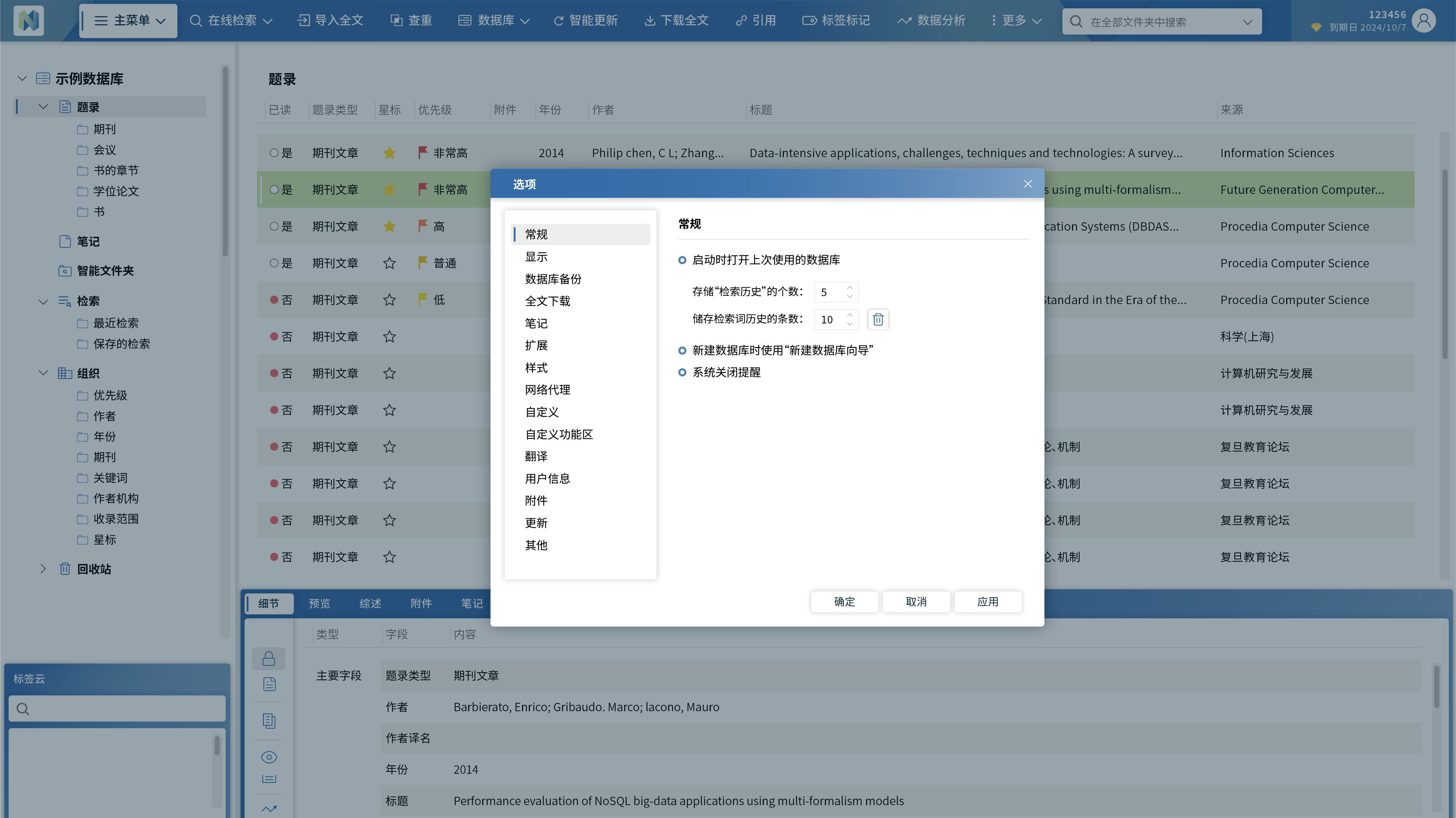

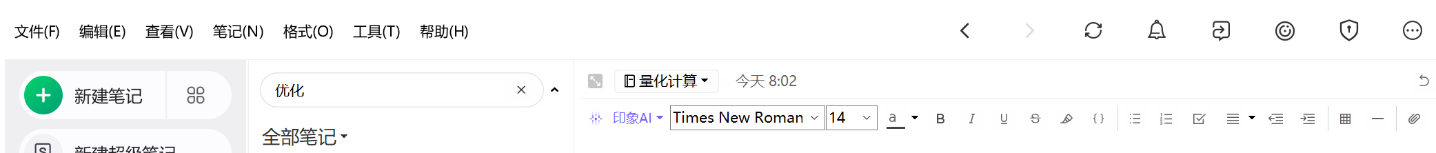

为了提供更好的使用体验,我们对 NE 软件的用户界面进行了全面的重新设计。新界面采用了扁平化风格,旨在带来更加简洁、直观的操作体验。现在,我们非常期待您的反馈和建议,帮助我们进一步完善新界面。
以下是新界面的一些初步设计图,欢迎大家在评论区留下您的宝贵意见。您的每一条建议都将是我们改进的重要依据。
1. LOGO变化
2. NoteExpress主界面

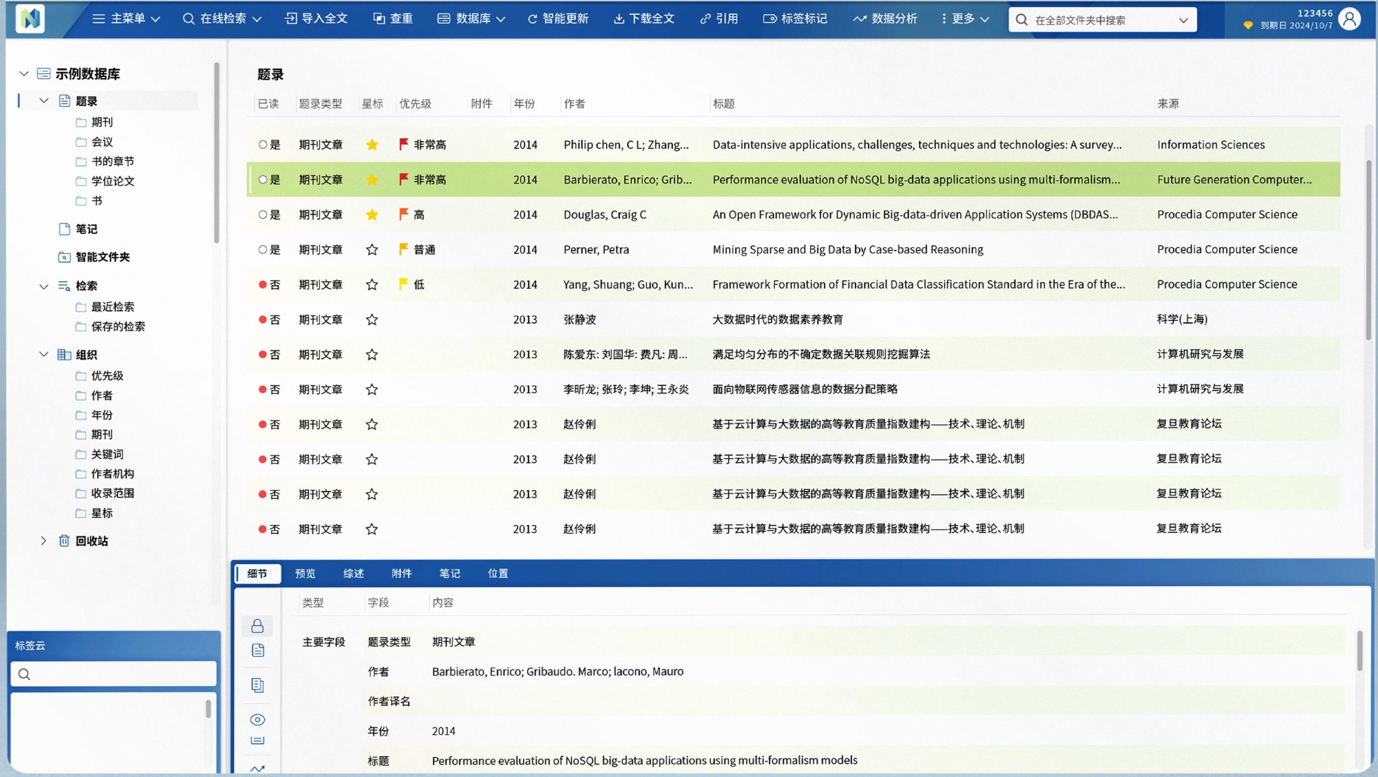

发表于 2024-11-17 10:44:29 | 显示全部楼层

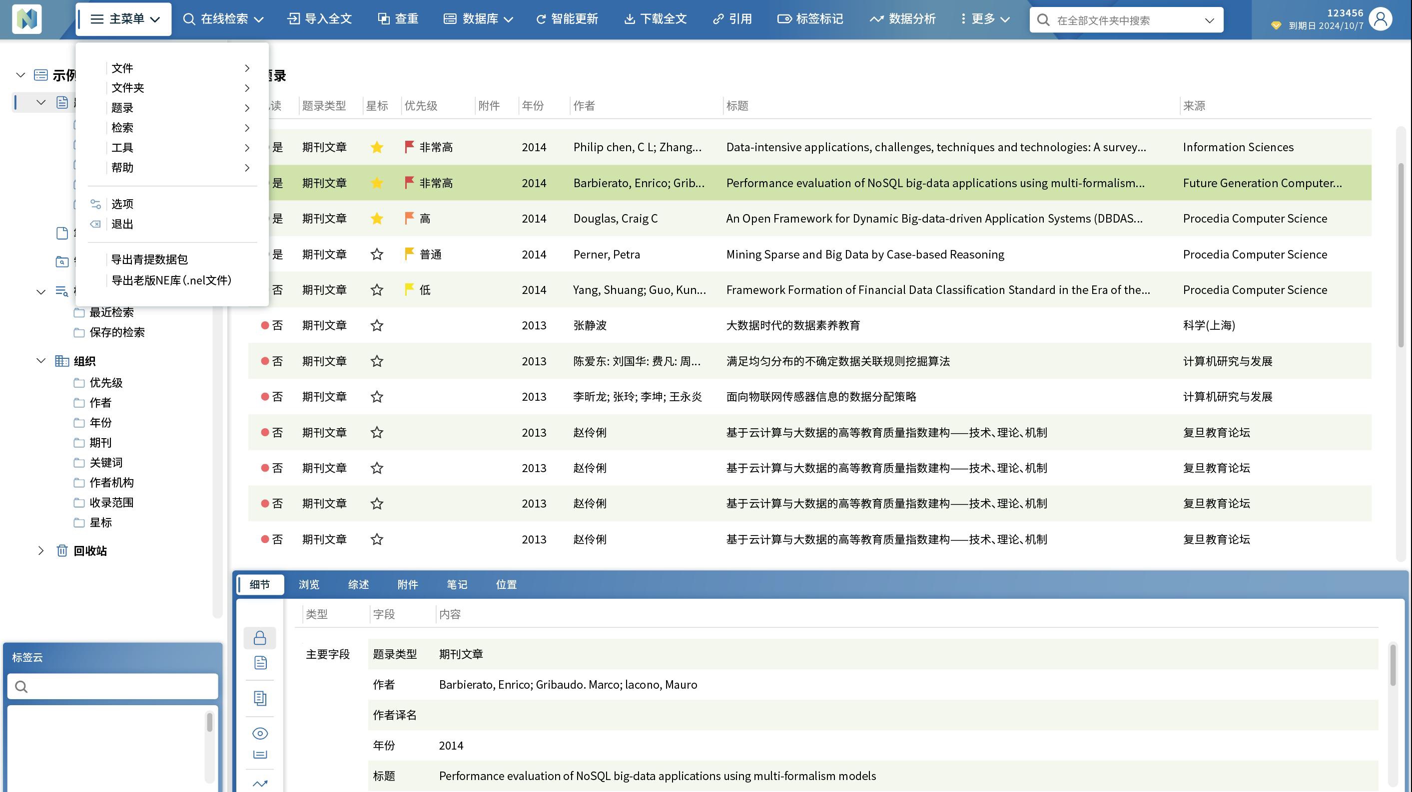

建议题录和文件夹的行距和字体大小可以调整,对笔记本显示器有点大了

首先非常感谢你们的不断努力,倾听用声音,努力改善用户体验,点赞。总体上还是眼前一亮的感觉。
作为老用户按照你们要求提点看法以作参考:

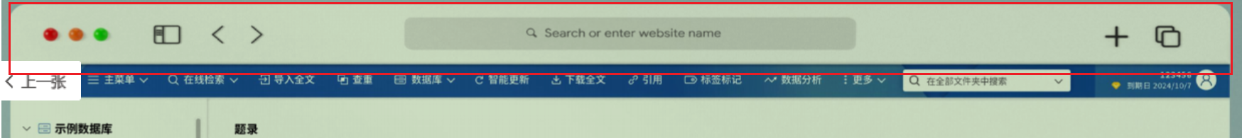

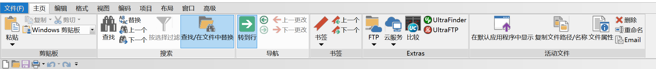

1、这个界面里面顶部的是什么?
这个是win版界面还是苹果电脑界面?感觉这个是不是有点多余?
2、新LOGO说不出来的而感觉,总感觉还欠点,还有改进空间。
建议默认不要搞成这种蓝色背景,感觉降低了一个档次,你们可以做两三套主题,让用户自己选自己喜欢的,但是软件默认最好是简洁版本,比如建议参考windows资源管理器的配色,相信这传承几十年的东西哈哈大众都习惯的应该不会错, Snipaste_2024-11-16_10-54-22.png ,好对软件比如印象笔记 Snipaste_2024-11-16_10-52-55.png UltraEdit软件界面 Snipaste_2024-11-16_10-56-41.png 默认都是这种浅灰色底色,简洁,不咋眼,大众比较容易接受,同时搞成这种底色后LOGO的底色也刚好能够融为一体,这样整体也更协调好看了。 Snipaste_2024-11-16_11-00-37.png 比如这三个图标,论坛的图标一看就是劣质产品,你看前面两个wos和acs的图标一看就高几个档次,哈哈。
你们要是觉得有精力,愿意的话多搞两套主题,让用户自己选。

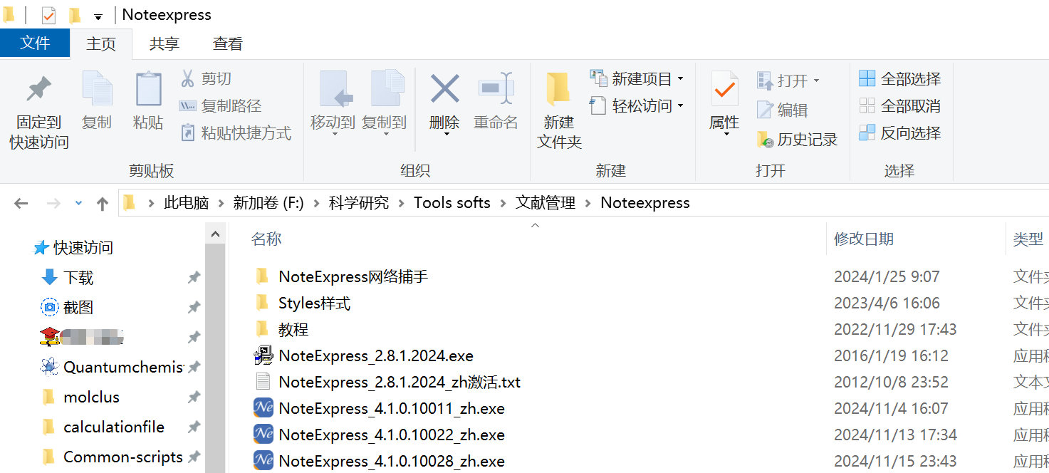

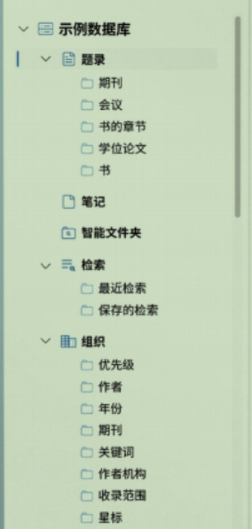

建议直接抄作业,保留原来的与windows资源管理器一样的经典黄色,相信微软的眼光没错,印象中曾经微软把文件夹所谓扁平化把颜色改了,被骂惨了,现在改回来经典黄色了。所以这个强烈建议保留与windows一致。

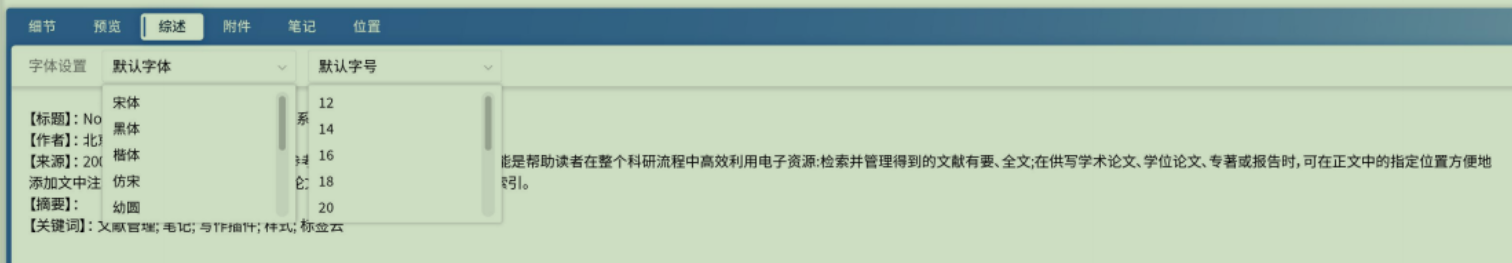

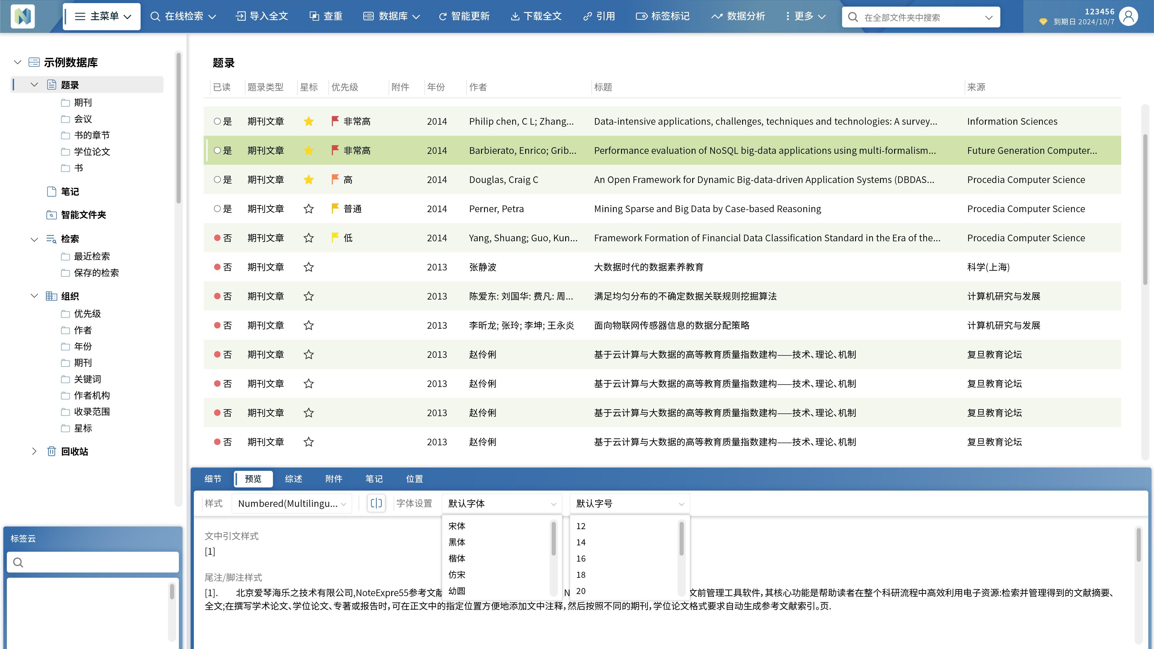

5、目前界面上字体感觉略小,不是很协调,可适当再放大一点点,

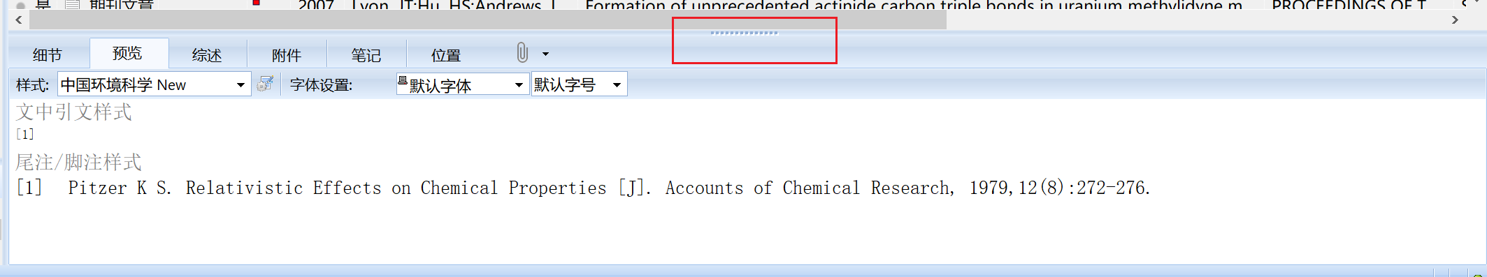

6、预览处的,文中引文样式,空格又多出来了!建议删除。界面空间宝贵。

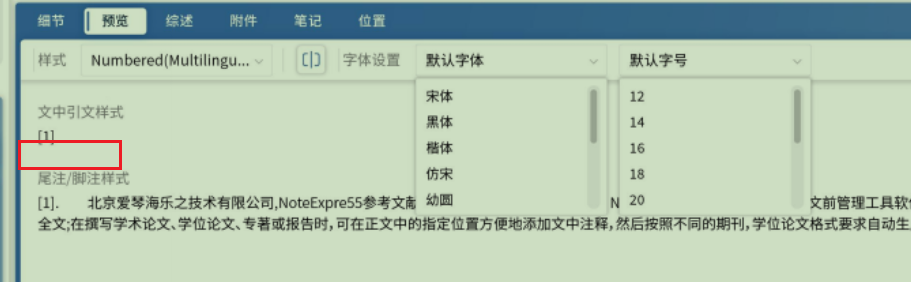

7、新版本了,自定义功能区,数量不要再设定最多只能12个,用户爱设置几个就几个。

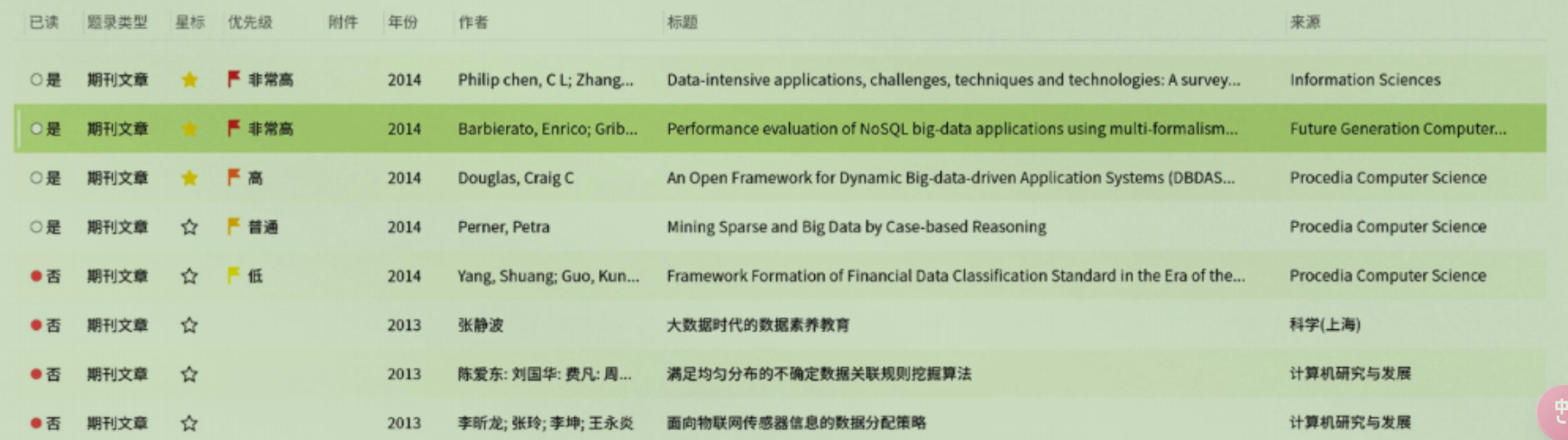

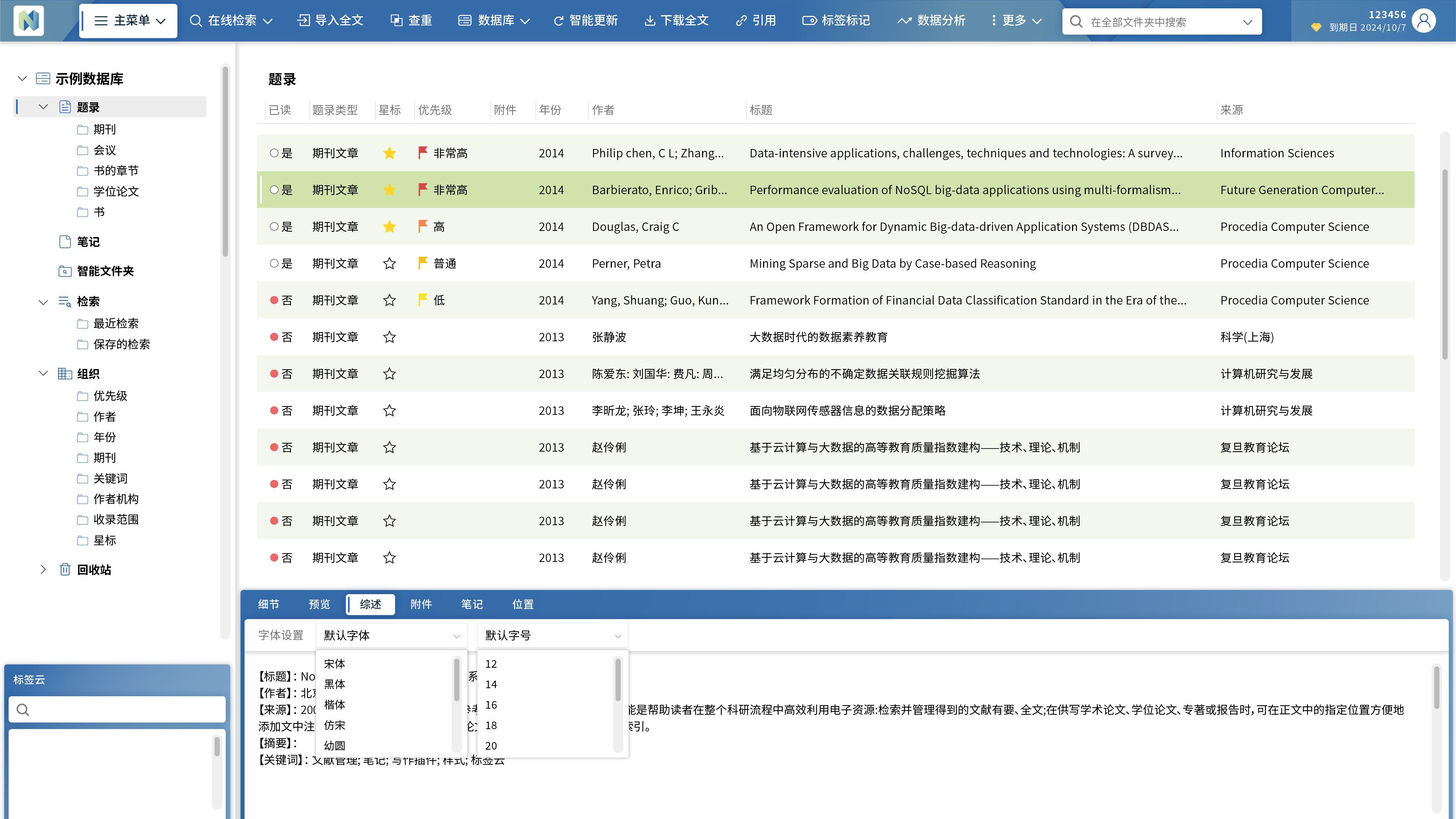

8、这个地方里面的行距看着是不是有点小?是否应该适当调大一丁点?
9、我刚查看软件是可以设置不同功能用不同的代ne理,这个很不错,

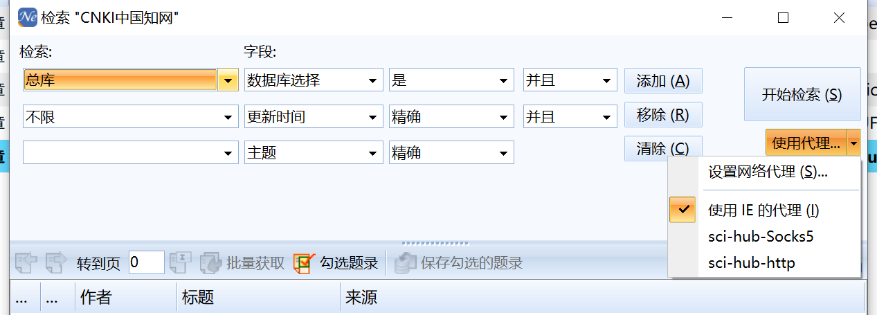

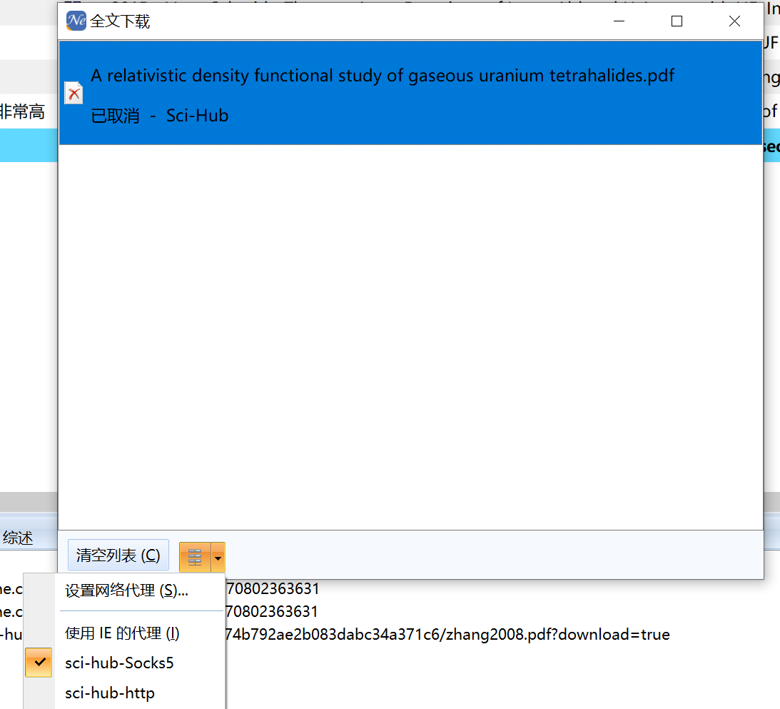

建议把网络代ne理这个模块也做到可自定义功能区,这对非高校用户和经常出差的人士特别友好,方便操作和查看,有些时候代ne理设错了或者忘了关导致软件故障找半天找不到原因。或者在软件的右下角单独设置一个图标入口,可以方便一键点击查看各个模块都设置了哪些代ne理,了然于心。

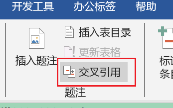

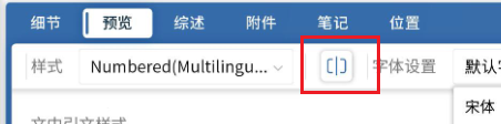

10、最后讲一下这个引用图标 Snipaste_2024-11-16_11-22-13.png ,感觉目前展示的这个图标好像不是很贴切,这个是超链接的图标。
是否可以考虑借鉴word的图标: Snipaste_2024-11-16_11-27-00.png

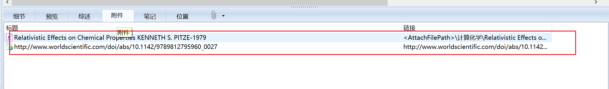

11、新版应该能做到,调整预览、附件等窗口大小能记住设置了吧,现在软件调整好之后每次重启都会失效变成默认,每次都得手动再次调整,很烦恼!
12、再补充一个,目前老软件界面在自定义表头时,涉及到多个表头时,调整每个表头的宽度时很费劲,尤其是最后一个表头调整的快崩溃了也不好调整,最后只能投机取巧多设置一个没用的才好调整一点,希望这里也改进一下。

贴图有点看不清,说一点自己的感受:
1.新Logo有点不像字母N了,有点X或Z的意思,辨识度不怎么好,也不怎么好看。
2.“主菜单”和Logo之间的距离可以再小点,后面的个人登录信息只显示头像就好,鼠标放上去再显示信息,给搜索框留下足够的空间。

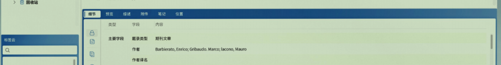

3.“题录”和上面的主菜单栏之间的空间太大了,有点浪费。或者改成标签的样式放在栏目左侧?
4.这个可能不属于界面问题。右下方的“细节”窗口,在编辑的时候非常费劲,编辑完一项后自动跳转到最上面了。

 楼主| 发表于 2024-11-17 09:43:48 | 显示全部楼层
作为老用 ...
好的,谢谢您的反馈。
总结:
1.已切换到高清图,可以忽略顶部界面。
2.logo还有欠缺
3.增加不同颜色主题,默认简洁,如Windows资源管理器颜色
4.左侧文件夹图标 同 Windows资源管理器颜色
5.界面上字体略小, 可以选项中设置字体?
6.目前只是初稿,上线时会注意这里。
7.功能上估计先沿用NE现有的功能。
8.综述行距调整大一些
9.代 理加到自定义功能区? 代ne理忘记关闭引来的问题
10.引用图标不符合
11和12,实际上这些都是NE带的一些组件,并不是很好调整。尽量在旧版就调整好。

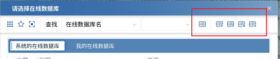

发表于 2024-11-17 16:32:11 | 显示全部楼层
这些图标自明性太差,乍一看都不知道什么意思,需要修改。
