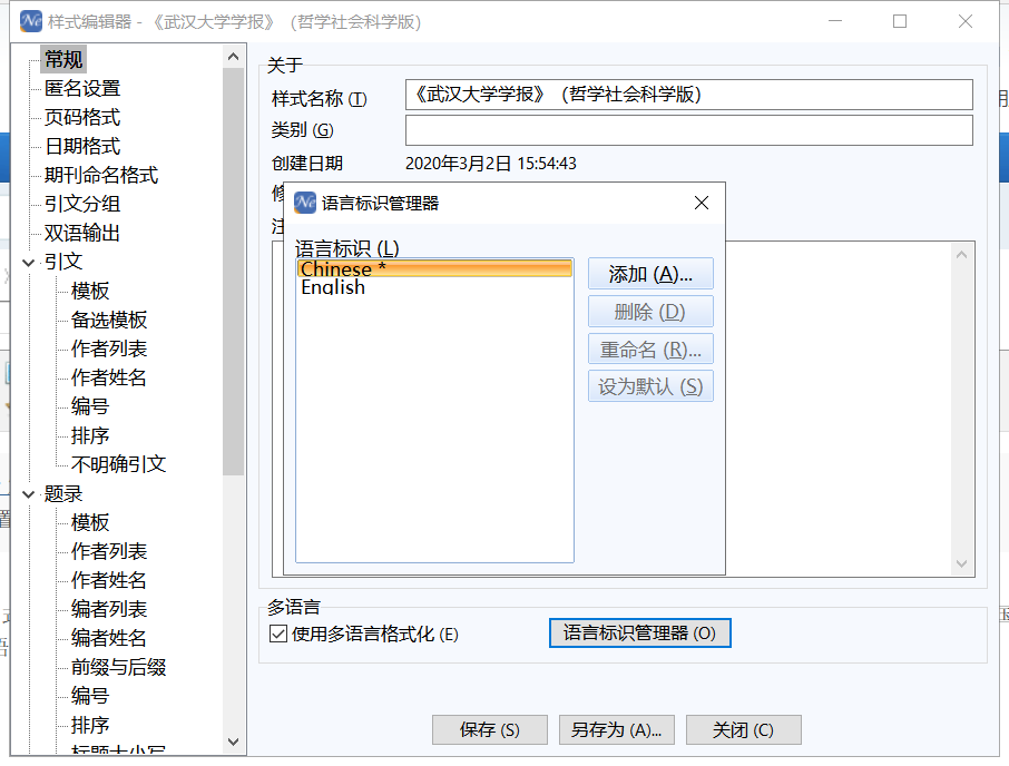

是不是选择样式的时候,同一篇文章只能用一种样式?能分别设置中文、英文参考文献的样式吗?

发表于 2024-11-12 22:58:57 | 显示全部楼层
同一篇文章,只能用同一个样式。 但一个样式可以设置Chinese 和English 两个模板。
请具体举例您要用的样式情况或者范文。

请问如果想设置Chinese 和English 两个模板,这种情况的话,样式只能选择自定义模式设置对吗?另外请教,在哪里可以设置模版呢

发表于 2024-11-13 09:31:55 | 显示全部楼层
pingpangplayer 发表于 2024-11-13 08:36
请问如果想设置Chinese 和English 两个模板,这种情况的话,样式只能选择自定义模式设置对吗?另外请教, ...
在NE里点主菜单-工具-样式-样式管理器, 最好在里面找个相近的样式,然后双击编辑去修改。 一般国内的样式都是两个模板的。 国外的样式只有一个模板,但也可以点常规-语言标识器中增加模板.
