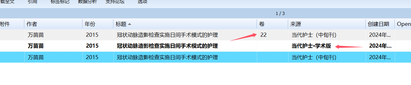

请问一下,为什么我试过很多次查重之后,发现一些重复的题录还是存在,检查了一下作者杂志标题什么都是一致的……

您查重的条件是什么呢?肯定是有一处不一样的地方才会查不出来的。 可以把两条题录都导出上传上来我看看。

我设置的查重条件是上面有的,我全部都选择了。怎么导出题录啊?

这样吗?我复制格式化题录~
[1].        张垒, 术前适应性训练对冠状动脉造影日间手术应激及术后肿胀程度的影响. 医学理论与实践, 2024. 37(1): 第117-119页.
[2].        张垒, 术前适应性训练对冠状动脉造影日间手术应激及术后肿胀程度的影响. 医学理论与实践, 2024. 37(1): 第117-119页.
[3].        张垒, 术前适应性训练对冠状动脉造影日间手术应激及术后肿胀程度的影响. 医学理论与实践, 2024. 37(1).

这样可以看的出来吗?

这个是我选中筛查不出来重复的文献,如果不行再远程吧

有一篇期刊不同,有两篇卷没有。 查重实际就是查的文字是不是一模一样。 如果有一点一样的地方,也查重不出来。  设置查重字段的时候,可以只查重标题和作者,基本都能查出来

意思就是,设置查重的条件并不是越多越好,只要标题和作者就可以了是吗??

删选条件多,如果有一项不符合,自然查重不出来。
