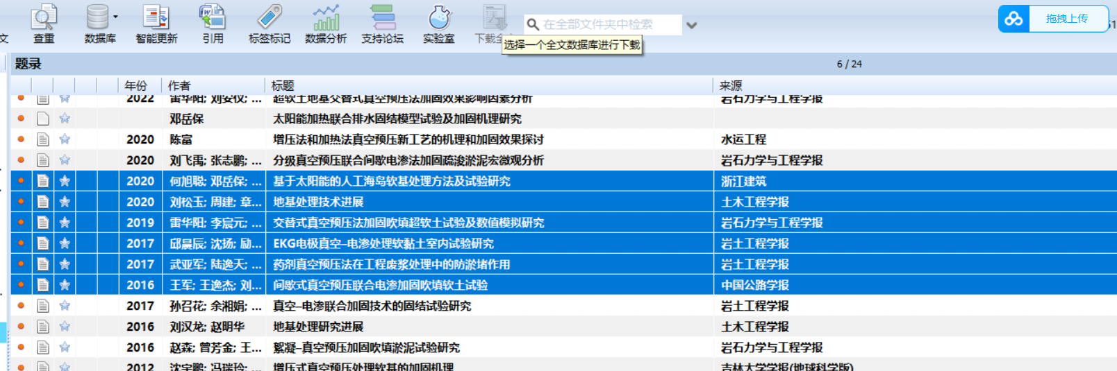

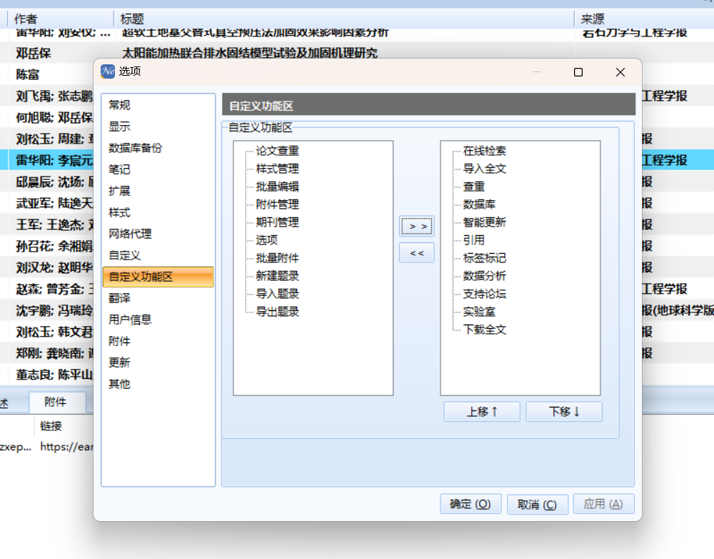

各位老师好,我是很久没有用noteexpress,他已经更新了。在更新之前我可以先在知网上批量选择文献后把noteexpress题录下载下来,导入到软件之后,全选文章下载全文。

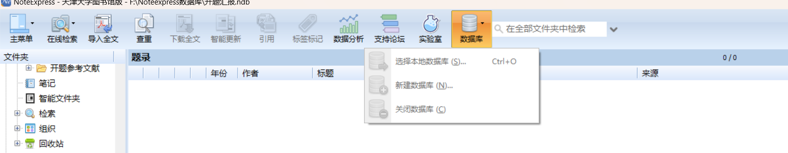

可以现在软件更新之后就没有下载全文这个按钮,然后我在主菜单 选项 自定义功能区里重新设置了一下才可以(如图1),但是现在选择文章后,益然无法下载全文,提示选择一个数据库。如图2.请问如何解决呢 感谢!

 楼主| 发表于 2024-9-17 21:36:06 | 显示全部楼层
数据库也没办法打开了

发表于 2024-9-18 09:19:58 | 显示全部楼层
您是在学校IP范围内使用的吗? 如果不在校内,会有一些功能限制, 包括仅能打开一个数据库 和 没有下载全文按钮功能。

 楼主| 发表于 2024-9-18 10:47:00 | 显示全部楼层
aegeansupport 发表于 2024-9-18 09:19
您是在学校IP范围内使用的吗? 如果不在校内,会有一些功能限制, 包括仅能打开一个数据库 和 没有下载全文 ...
老师您好,我是在学校外面使用的,但是挂了学校的V.P.N。下载全文按钮确实是灰色无法点击。
数据库的话,我的示例数据库找不到了,我是把我的数据库创建放在了F盘。软件安装在了D盘

发表于 2024-9-18 11:04:10 | 显示全部楼层
数据库的话 ...
什么样的V P N ? 是网页形式 还是客户端形式的? 目前是不支持网页形式的。

 楼主| 发表于 2024-9-18 12:04:55 | 显示全部楼层
aegeansupport 发表于 2024-9-18 11:04
什么样的V P N ? 是网页形式 还是客户端形式的? 目前是不支持网页形式的。  ...
老师您好,是软件形式,Easyconnect客户端,天津大学。不过今下午我就返校了,返校后我再试试下载全文功能

发表于 2024-9-18 15:34:09 | 显示全部楼层
kyoch 发表于 2024-9-18 12:04
老师您好,是软件形式,Easyconnect客户端,天津大学。不过今下午我就返校了,返校后我再试试下载全文功 ...
好的,您到校了先尝试一下。 EasyConnect 需要把NE的IP地址加到里面,这个一般是学校管理V P N的老师操作的。
