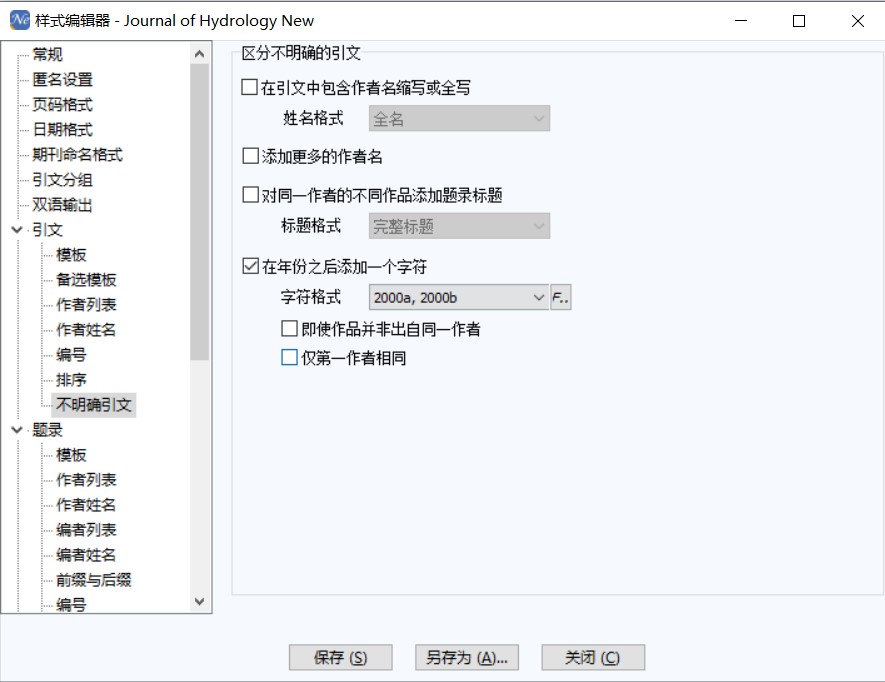

这里有两个第一作者,姓名不同但是都姓Wang,写英文论文的话,文中引文显示的就都是(Wang et al. 2020),我想要通过使用2020a和2020b进行区分,但是我看软件中使用2020a,2020b来区分不明确引文的话,貌似只有在作者姓名完全相同时才可用,只有姓氏、年份相同的话,软件并不认为它们是不明确引文,也就不会在年份后加a、b,所以我想请问应该如何操作才能让软件在这种情况下显示为2020a和2020b呢?
249
37256
发表于 2024-9-14 09:42:39 | 显示全部楼层
是的,目前需要第一作者 相同才可以。 后面会增加一个仅姓氏相同的选项。

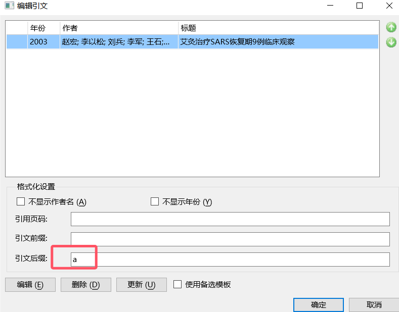

那目前有没有办法手动添加a、b来修改呢
249
37256
发表于 2024-9-14 11:28:33 | 显示全部楼层
选中引文,编辑引文, 后缀手动打上a  或者b 即可。
