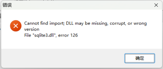

发表于 2024-8-12 20:28:05 | 显示全部楼层 |阅读模式
之前用万方导入都是顺滑的,今天开始一直出错,软件重装之后还是一样的报错!!求助求助

发表于 2024-8-13 00:16:49 | 显示全部楼层
您点主菜单-帮助-关于 看看NE版本号是多少? 这个问题应该是3.4以下的版本了, 请升级到最新版本NE再尝试。
 楼主| 发表于 2024-8-13 08:44:41 | 显示全部楼层
aegeansupport 发表于 2024-8-13 00:16
您点主菜单-帮助-关于 看看NE版本号是多少? 这个问题应该是3.4以下的版本了, 请升级到最新版本NE再尝试。 ...
;版本号是4.0.0.9855,我已经重新下载好几次了,都会出现这样的情况

发表于 2024-8-13 09:12:32 | 显示全部楼层
是在万方检索的时候报错吗? 您加一下我QQ 1625291621
 楼主| 发表于 2024-8-13 10:34:53 | 显示全部楼层
导入题录出错的,已经加您qq了

发表于 2024-8-13 11:59:50 | 显示全部楼层
糖醋小鱼 发表于 2024-8-13 10:34
导入题录出错的,已经加您qq了
备注:问题已解决, 原因是程序改了储存位置, 主程序还留在原位置,文档还和原来的主程序关联。 重新指定主程序即可。
