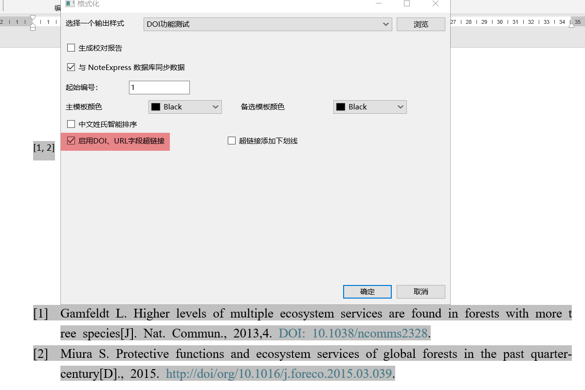

1.新增DOI和网页类型超链接功能,点击"格式化参考文献",启用"DOI、URL字段超链接"选项,并可选择是否添加下划线。将DOI或网址转换为可点击的超链接,在导出PDF文件时超链接依然有效。

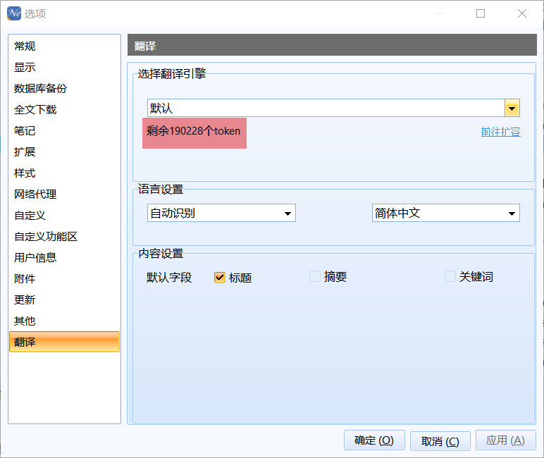

为了感谢长期以来支持我们的用户,此次更新我们特意向ID在180万之前注册的用户赠送100万Tokens,大家可畅快的使用翻译功能,无需再为Token的数量不足而担忧,您可以在“选项-翻译”中查看剩余的Token数量。
注:需要在翻译选项查看过token数量或使用过NE翻译用户才能收到赠送。

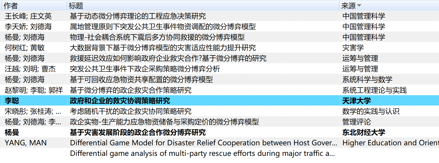

发表于 2024-7-30 13:20:23 | 显示全部楼层

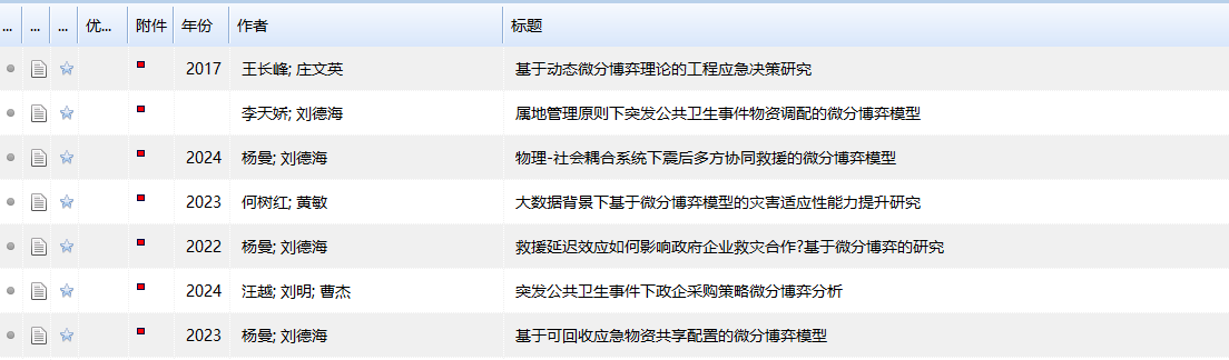

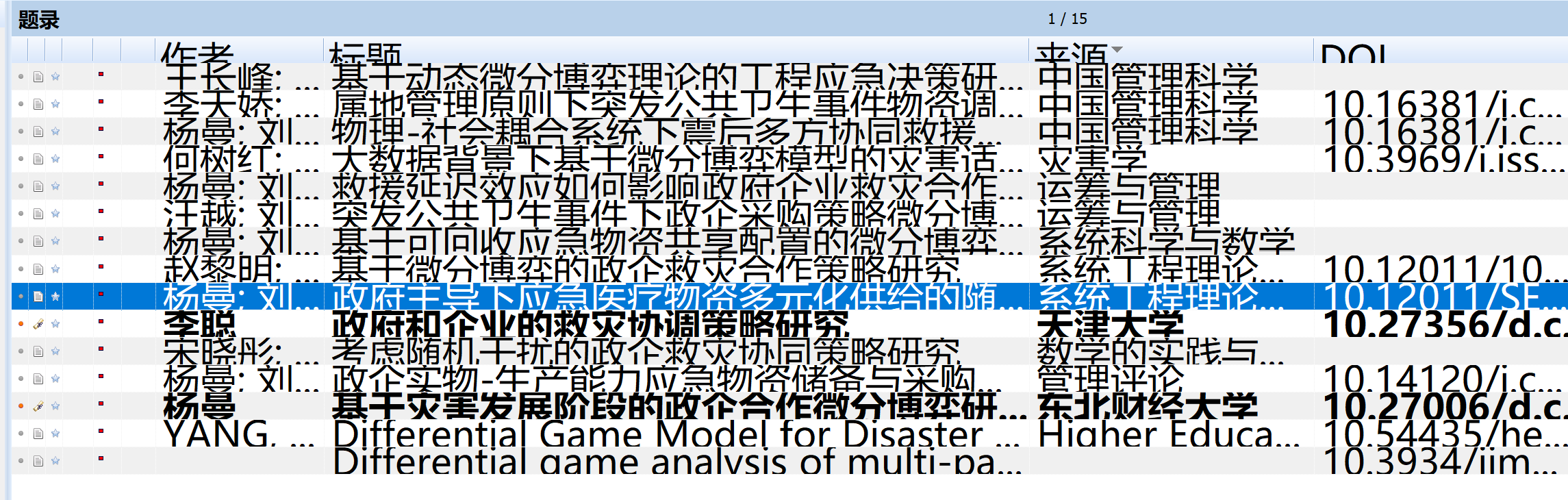

多屏幕,不同缩放比例。
NE窗口来回拖动时,条目宽度不统一
242
36678
 楼主| 发表于 2024-7-31 11:45:22 | 显示全部楼层
shane88 发表于 2024-7-30 13:20
多屏幕,不同缩放比例。
NE窗口来回拖动时,条目宽度不统一
好的,收到!token赠送会在该版本测试结束前,赠送到您的ID里。  多屏幕拖动问题,已经交给测试的同事进行测试了。

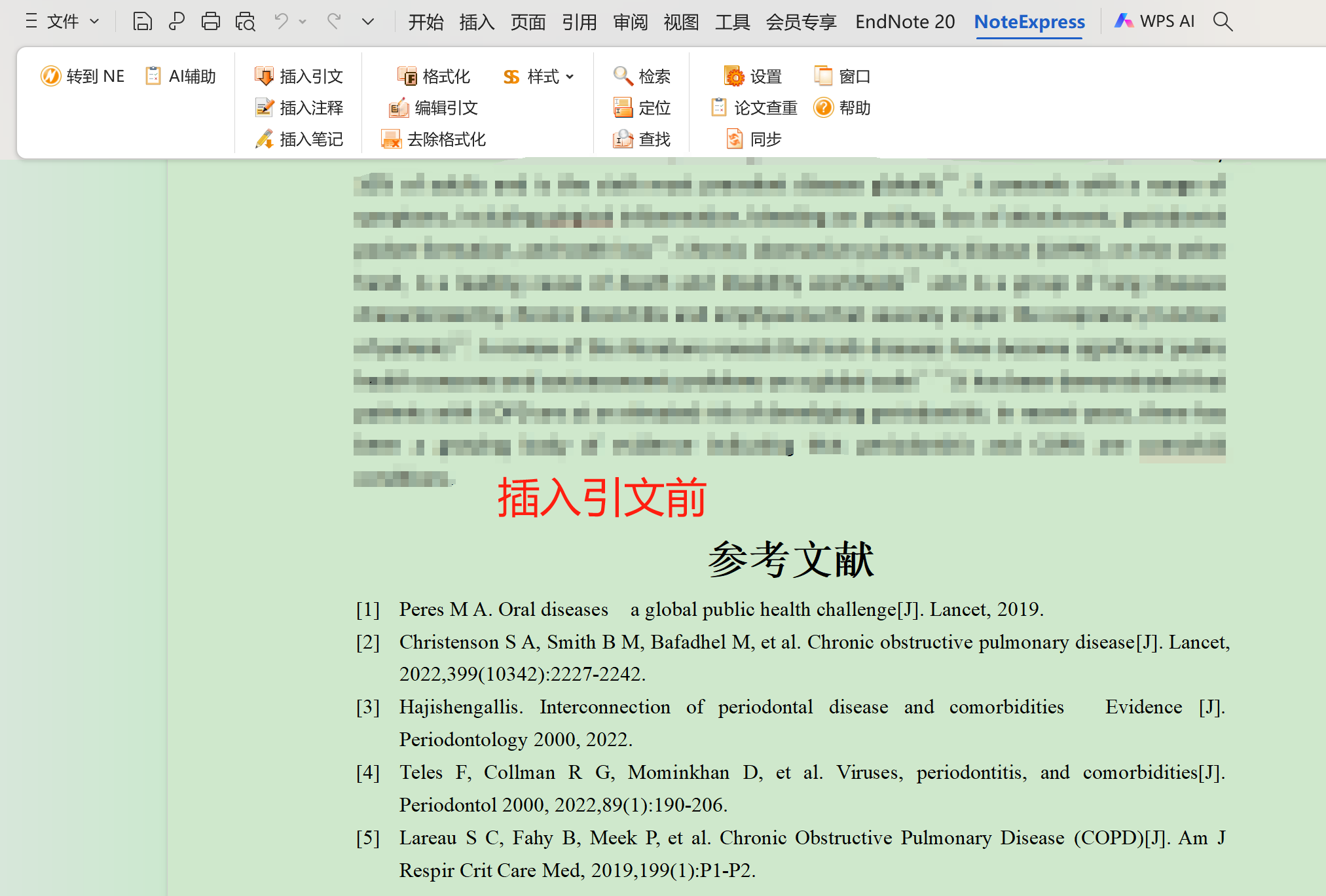

发表于 2024-8-9 11:27:26 | 显示全部楼层

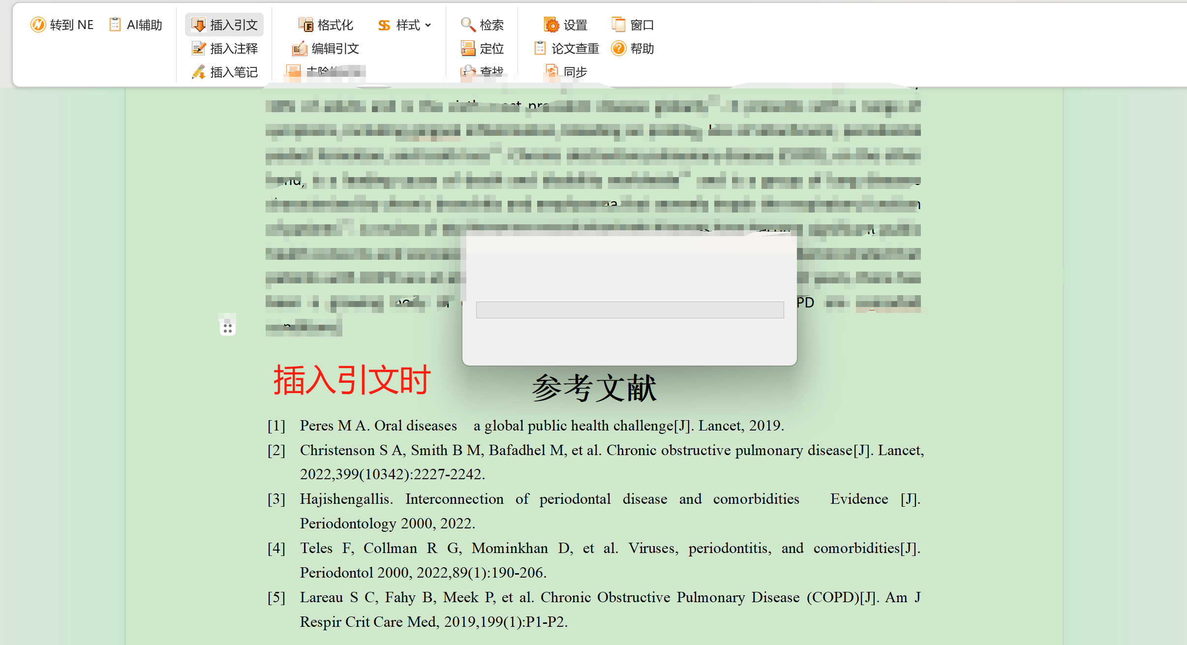

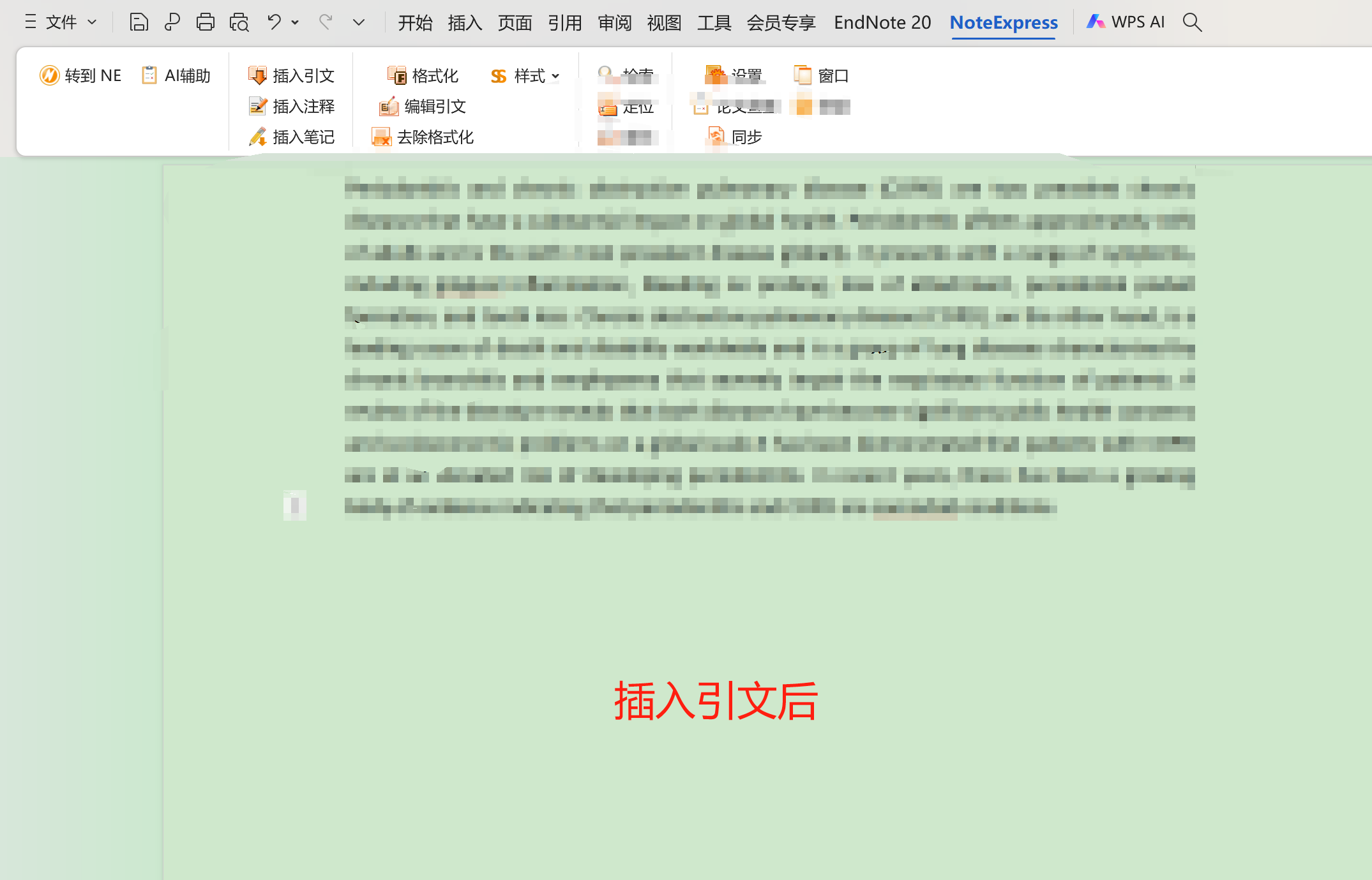

Rank: 1
发表于 2024-8-9 11:28:13 | 显示全部楼层
请尽快解决该问题
242
36678
 楼主| 发表于 2024-8-9 11:46:22 | 显示全部楼层
15014534120 发表于 2024-8-9 11:28
请尽快解决该问题
您这个文档是否是从别的文档复制过来,只复制了参考文献?您加一下QQ 1625291621 我需要远程看一下是什么原因。
Rank: 1
发表于 2024-8-9 17:34:18 | 显示全部楼层
aegeansupport 发表于 2024-8-9 11:46
您这个文档是否是从别的文档复制过来,只复制了参考文献?您加一下QQ 1625291621 我需要远程看一下是什么 ...
并不是噢

2. 没有收到赠送的100万token,我ID是3万多,vip会员还有半年多才到期
242
36678
 楼主| 发表于 2024-8-12 09:05:45 | 显示全部楼层
zhangbinvn 发表于 2024-8-10 15:52
发现两个问题:
1. 导入PDF文件,无法自动更新题录
2. 没有收到赠送的100万token,我ID是3万多,vip会员还 ...
1.您导入的是英文文献 还是 中文文献呢?
2.赠送100万token 必须在我们赠送之前您使用过翻译 或者 在查看过翻译token数量才可以的。 如果之前没用过的用户,是收不到的。

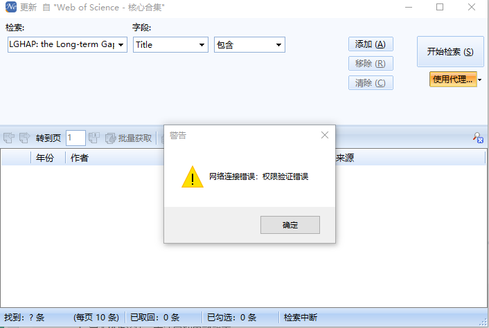

16
Rank: 1
16
发表于 2024-8-13 20:07:24 | 显示全部楼层
英文文献PDF能自动识别出标题,但是点击手动更新后不能更新,显示网络连接错误
