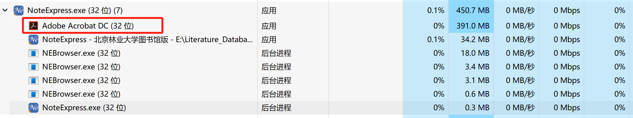

之前有反映过,但是工程师自己测试没有问题,随后我查看系统进程发现,应该是在NE中点附件之后,PDF的进程是在NE的主程序之下的,这个在NE之下的pdf程序就会很长缓慢,基本延迟在一分钟以上了,从点击附件到pdf打开,不知道这个情况要如何解决

请问NE版本号是多少? 点主菜单-帮助-关于。 另外adobe Acrobat 是官方版本吗? 可以尝试把俩个软件都卸载重装一下。 不应该出现进程嵌套的情况。

NE版本号是4.0.0.9855,Adobe Arcobat我原来装的是64位的2024版本,出现这个问题之后我卸载了装了2020Arcobat,我不知道是不是因为NE是32位的,Arcobat是64位,出现了这种问题,但是现在发现2020依然会出现程序嵌套的情况

这个问题不一定是NE的问题,可能是acrobat的。我遇到NE打不开pdf时,即使在电脑上直接点击pdf文件,也打不开。
