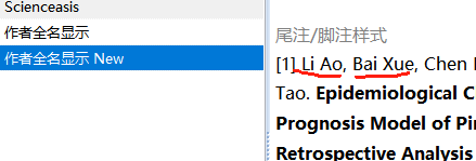

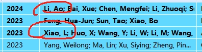

在软件界面上的作者显示列,为什么有的作者显示全名,有的显示缩写(图1)。
图1
图1
我的目的是显示名字全名,在样式管理器里面已经调整好了(图2),
图2
图2
但是不知道为什么还会出现图1的情况。
请问大佬,怎么进一步设置能够纠正??

数据是从哪个数据库导入NE呢? 一般情况就是源数据库提供的,并不是NE的问题。 可能换个数据库导入就可以了。
