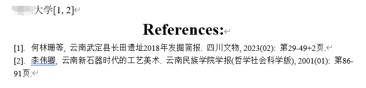

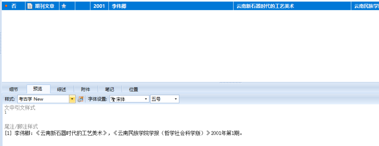

已经在引文里设置了新格式,NE里浏览时也是新格式的样子。但是在word里插入引文完全不是这个格式呢?是我哪里没设置对吗?
表1 在NE中的引文格式
表1 在NE中的引文格式
表2 在Word中插入引文的样子
表2 在Word中插入引文的样子

发表于 2024-5-22 07:49:15 | 显示全部楼层
您需要在word里,点NE插件的样式(或者格式化参考文献-浏览)--更多样式-里选择您自定义的样式。
