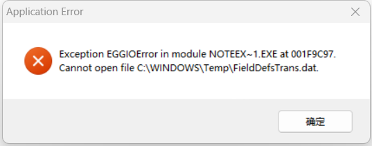

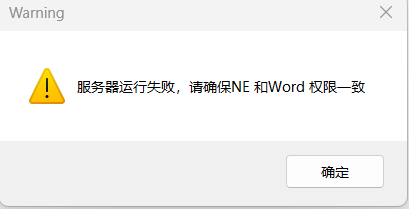

下载的是学校集团版。选择极速版插件安装完成之后软件打开不了,弹出这个界面(图1)。然后以管理员身份可以打开运行,但是在word里选择插入引文的时候又显示请确保ne和word权限一致(图2).网上能搜到的办法基本都试过了,官网里的以管理员身份运行CMD或者在word里导入COM加载项都不行

发表于 2024-4-7 09:01:50 | 显示全部楼层
删除所提示的,C盘 Windows  Temp 下的FiledDefsTrans.dat 文件,正常运行NE,不要管理员运行。
 楼主| 发表于 2024-4-7 12:08:08 | 显示全部楼层
aegeansupport 发表于 2024-4-7 09:01
删除所提示的,C盘 Windows  Temp 下的FiledDefsTrans.dat 文件,正常运行NE,不要管理员运行。 ...
可以正常使用了!谢谢!
