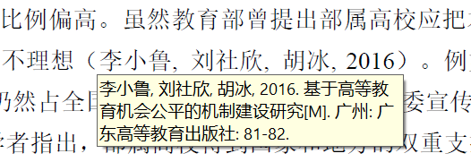

我的VBA也是这个效果。不过有一点要注意,使用acrobat提供的word插件另存为pdf时,超链接上的屏幕提示会消失,就是把鼠标悬停在超链接上时提示的文字。使用word另存为(不是另存为pdf),选择文件格式为pdf时,这个提示可以保留。比如这样:
