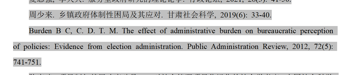

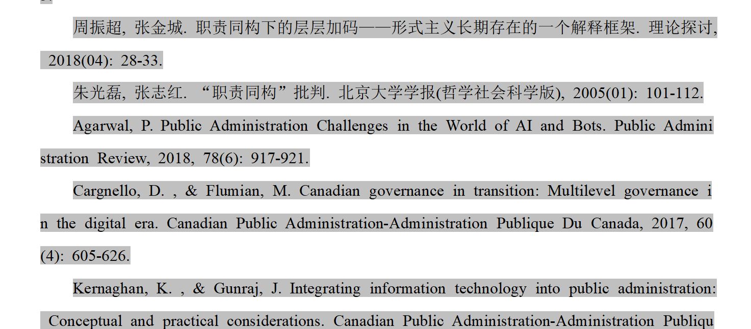

   我的NE插入文献时,有几篇英文跑到了中文中间和后边,请问这样的问题怎么解决啊?

老师,这些题目语言都是英文,是没有问题,我删除语言以后,就没问题了,可以正确排列。但是后面新插入的英文,又全部都跑到了中文文献之后,不知道是怎么回事啊?

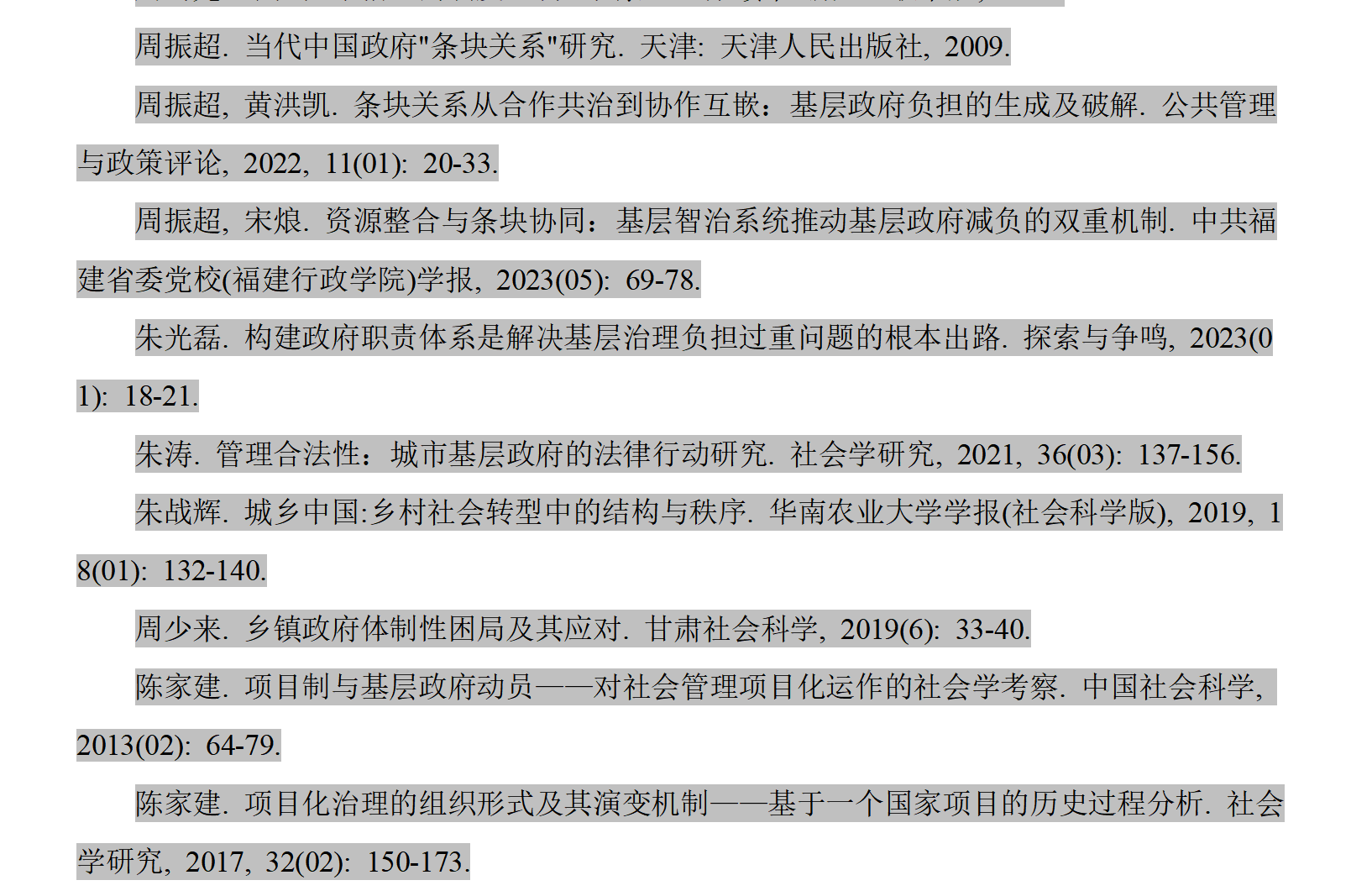

老师,按照您的指导:主菜单-工具-批量编辑-语言-English或者Chinese。但是点击到语音这里就没有可以操作的了,不能选择中文或者英文,想请老师看看能不能发送截图的操作的?
还有就是,现在中文文献的顺序也是乱的,不知道怎么回事。两个问题我都附上截图了,谢谢老师~

题录中中文参考文献顺序也是乱的
题录中中文参考文献顺序也是乱的
