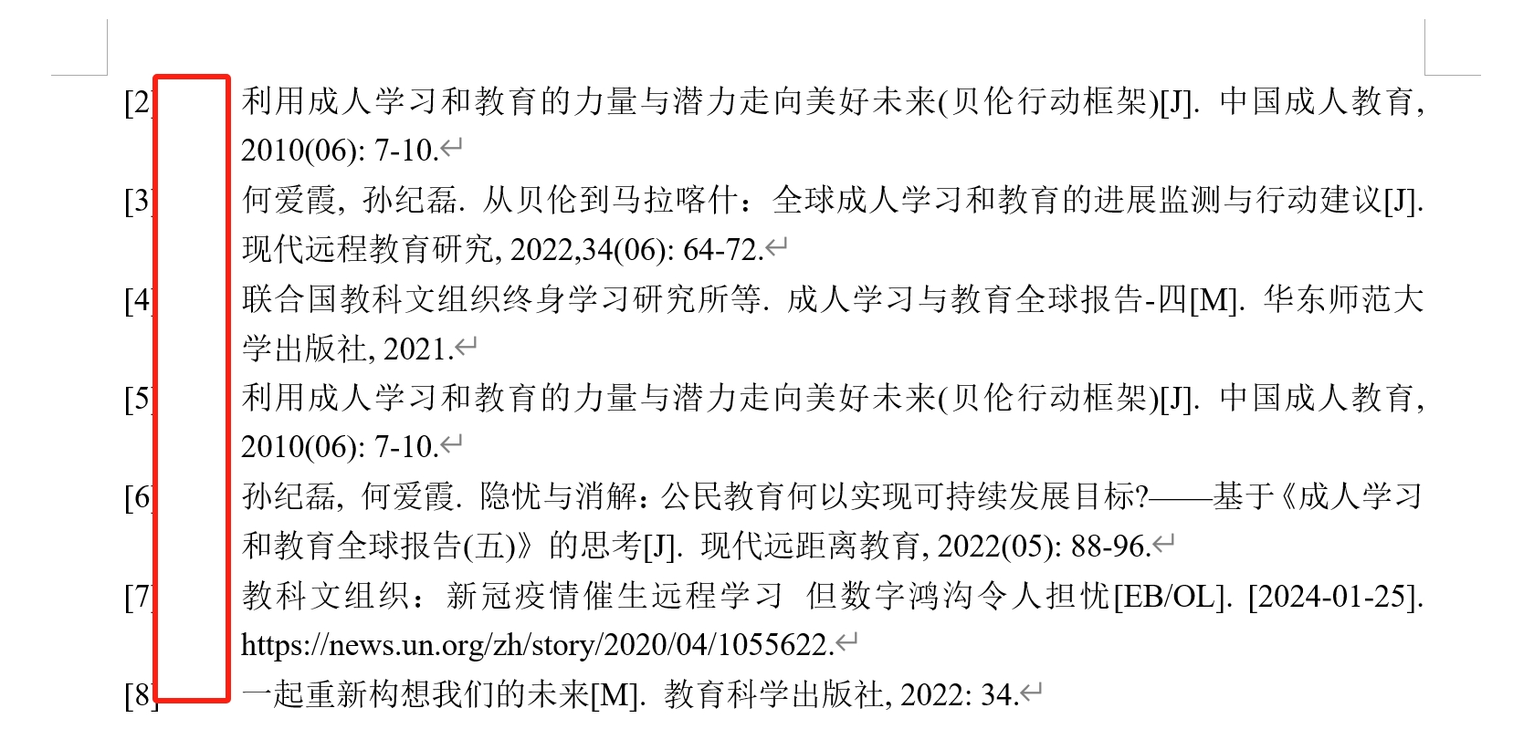

中国人民共和国国家标准_GBT_7714-2015,这个空格是不是太大了,不正常吧?怎么统一删除?

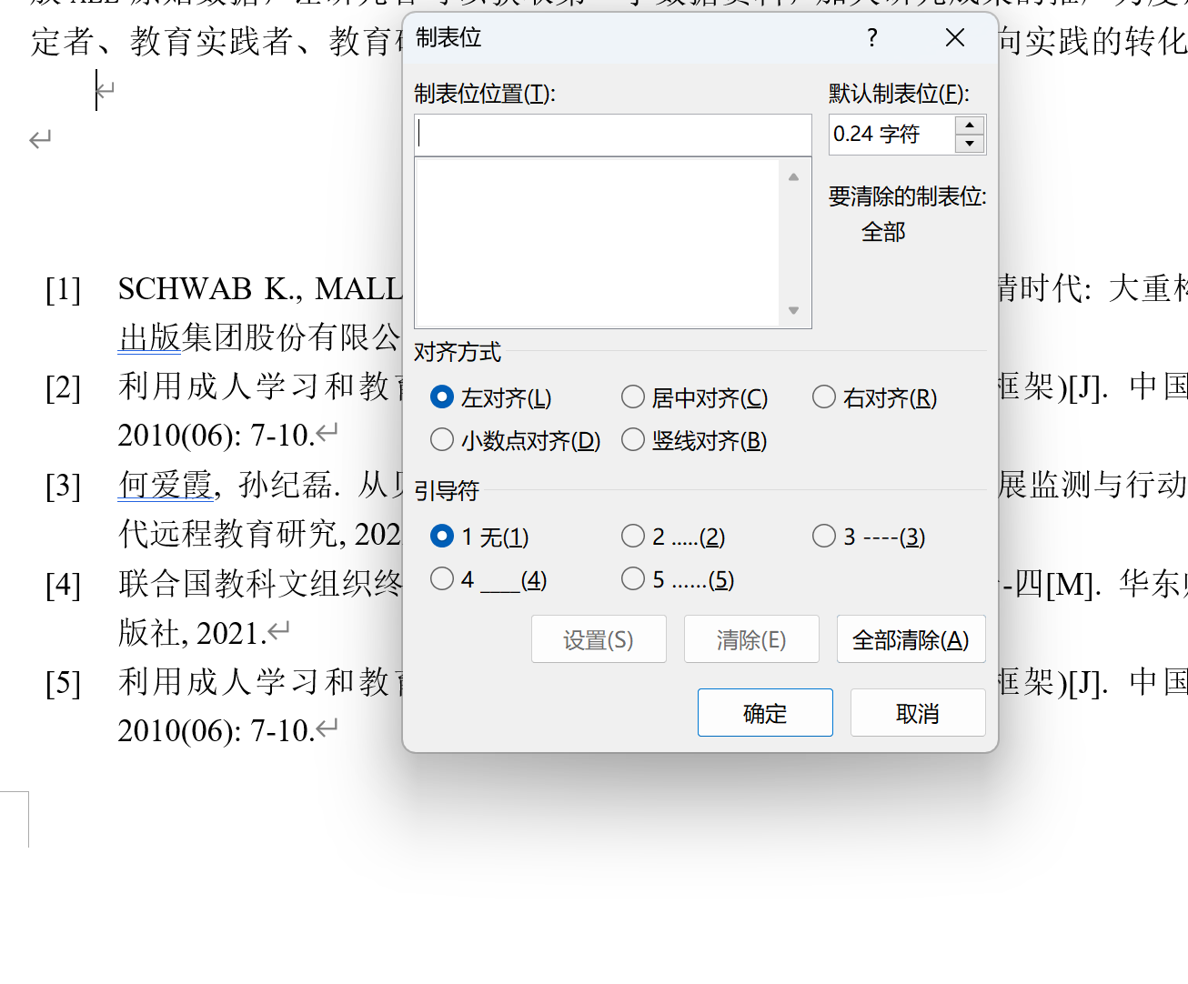

这个是一个制表符的位置, 可以在word里点段落--制表位--默认制表位 调整大小。调整后点一下格式化参考文献-确定。

 楼主| 发表于 2024-2-17 20:34:14 | 显示全部楼层
aegeansupport 发表于 2024-2-4 09:46
这个是一个制表符的位置, 可以在word里点段落--制表位--默认制表位 调整大小。调整后点一下格式化参考文献 ...
请问怎么调的,设置为0无效,空格依旧在
37270
发表于 2024-2-17 23:48:12 | 显示全部楼层
wade 发表于 2024-2-17 20:34
请问怎么调的,设置为0无效,空格依旧在
看截图这基本是一个正常制表符的空间了。不能变小了。
如果想不要空格,或者仅要一个空格,需要修改样式。 在NE里点主菜单-工具-样式-样式管理器,搜索国标样式,然后双击编辑修改,修改题录--前缀后缀,删除题录编号后面的制表符,然后自己手动打一个空格也可以。 但手动打的空格,智能悬挂就不好用了。所以建议调整好前缀后缀后,建议在调整题录-布局中的悬挂缩进,调整到16左右。

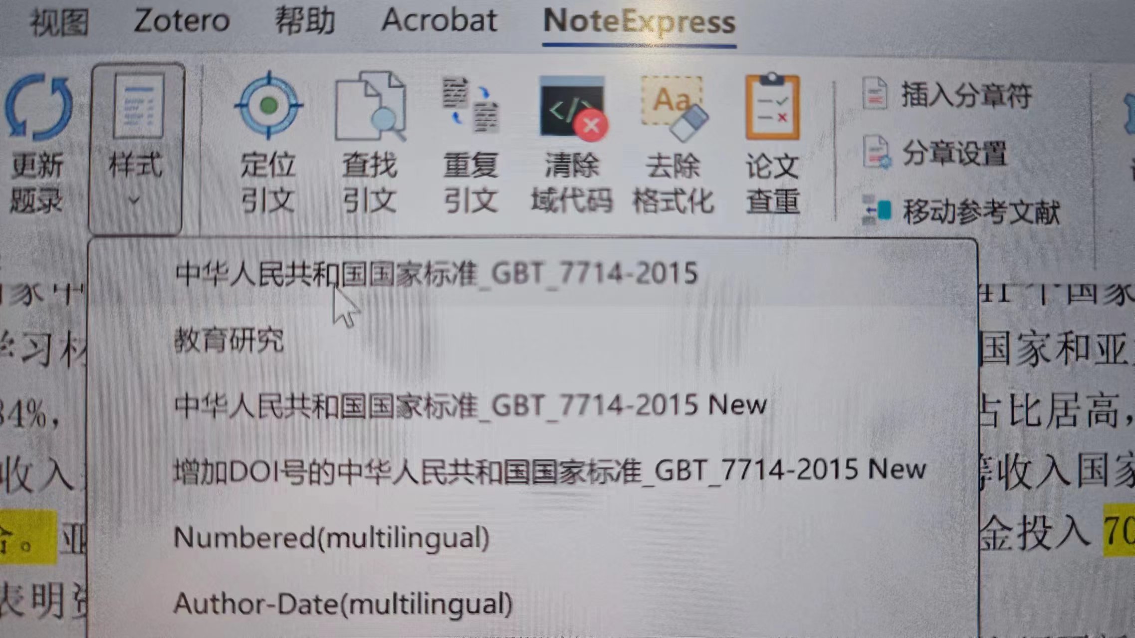

题录-前缀后缀 是有Chinese 和 English 两个模板的。 您删除English模板题录编号后面的空格了吗?
