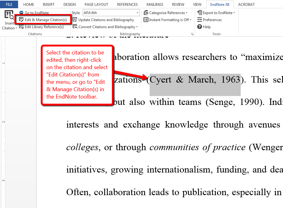

顺便说一下,Endnote是可以实现这个功能的。如果NoteExpress没有这个功能,还请NoteExpress客服帮忙反馈给工程师,希望能够添加这个功能。
http://libguides.utoledo.edu/endnote/apa#update

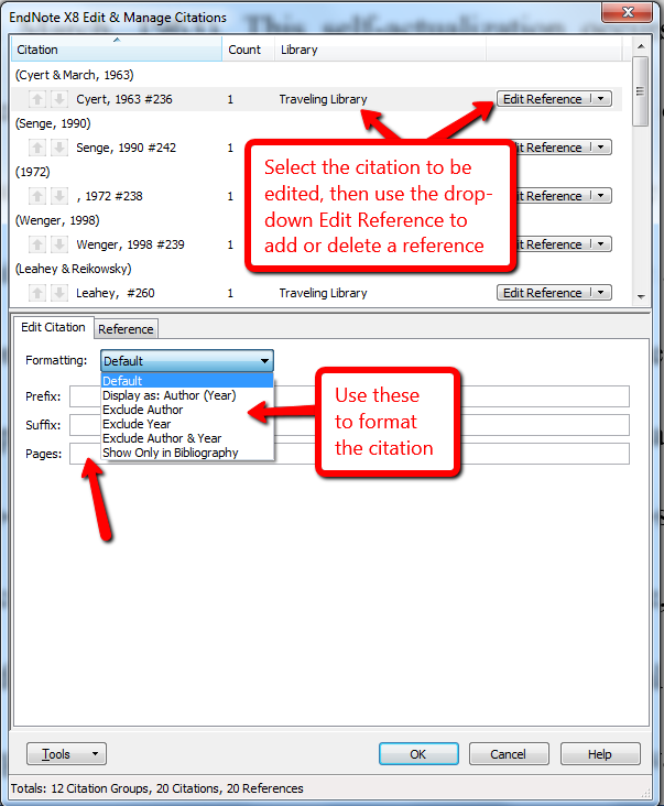

您好! 我的目的是,在一篇文章中,大部分地方使用(AUTHOR, YEAR)这种形式,但有一部分地方要用 AUTHOR(YEAR)。是在同一片文章中。不是我一整篇文章都用AUTHOR(YEAR)。
也就是说,要能把一部分(AUTHOR, YEAR)形式,手动改变成AUTHOR(YEAR)。Endnote的那张图片上,就有个选项“Display as: Author(Year)”,可以将(AUTHOR, YEAR)形式改为AUTHOR(YEAR)。
