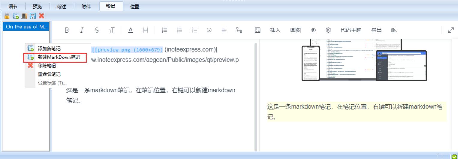

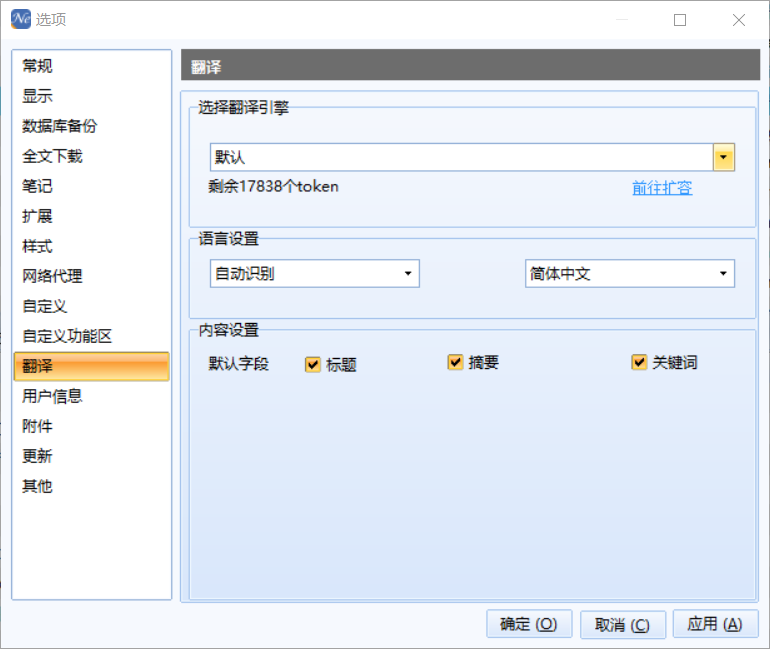

翻译设置
  • 位置:主菜单 -> 选项 -> 翻译
  • 翻译引擎:默认、百度翻译、有道翻译。默认翻译为NoteExpress内置的AI翻译,使用默认翻译会消耗Token ,初始赠送2万Token,当token为0时,需要扩容才可以继续使用。百度翻译和有道翻译需使用对应的AppId和Key。
  • 语言设置:支持简体、繁体、英文、法文。

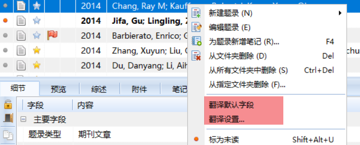

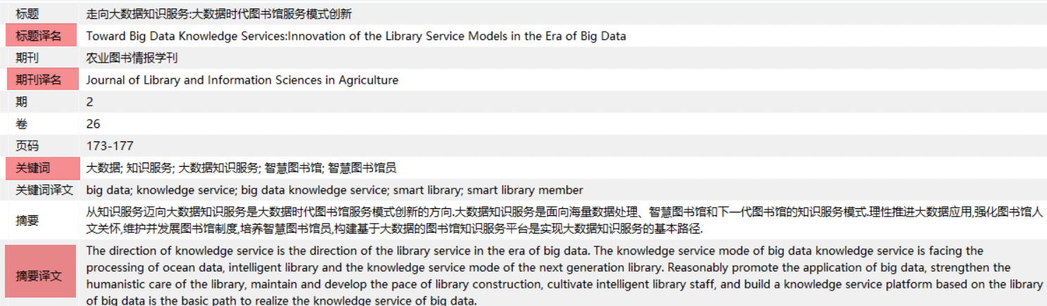

题录翻译
  • 选中题录,右键点击“翻译默认字段”,根据翻译设置中勾选的字段进行翻译。

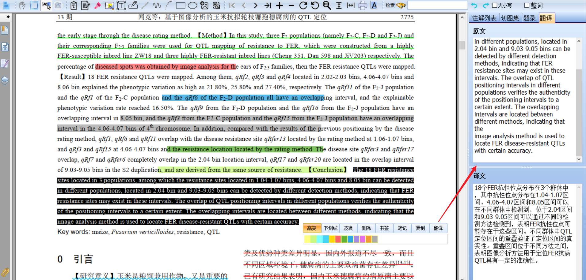

阅读器翻译
  • 在NoteExpress中打开文献所关联的PDF全文,使用鼠标划词后,点击悬浮条的“翻译”,即可查看译文与原文内容。

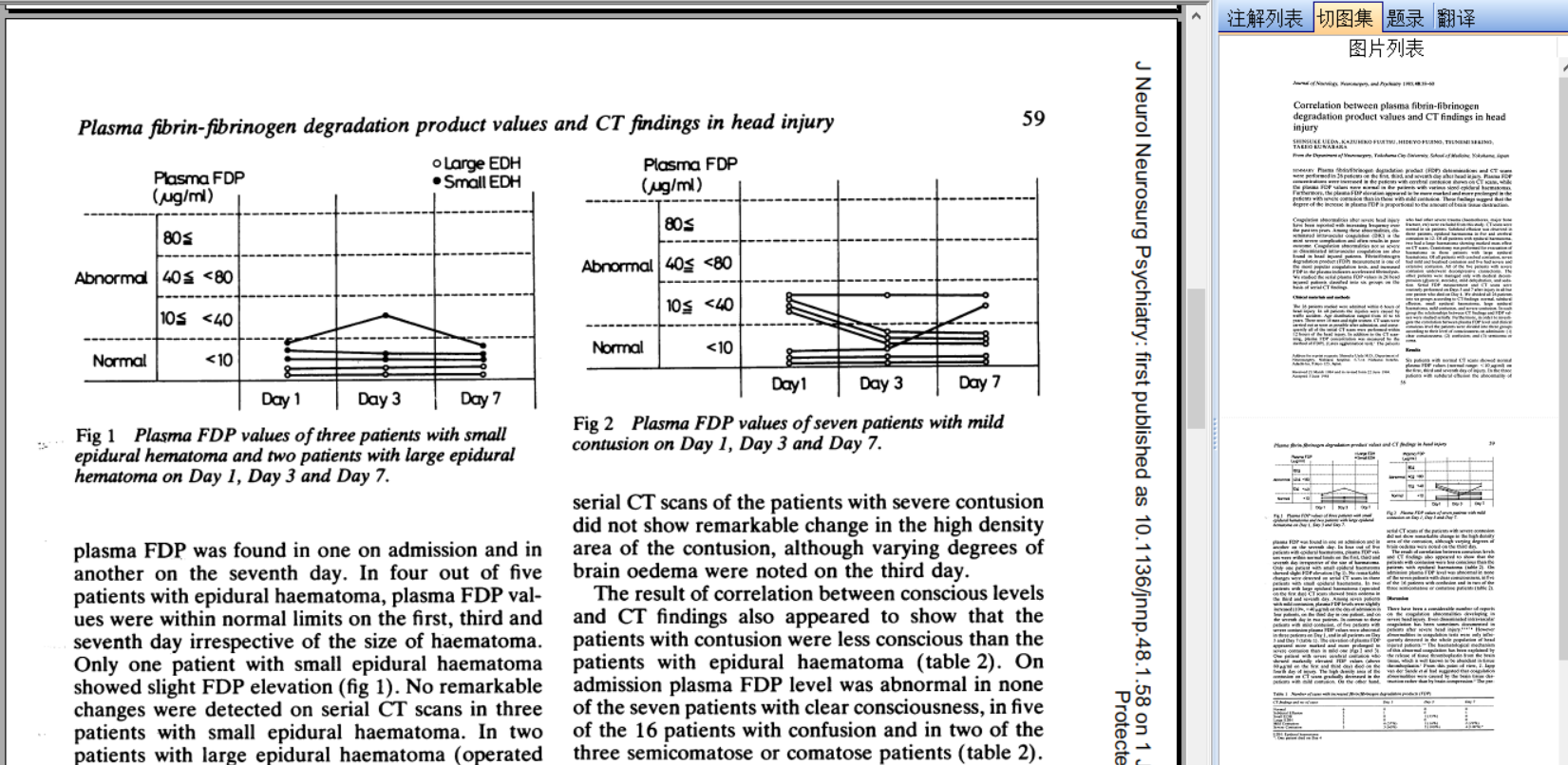

阅读器其它新功能介绍
切图集
  • 阅读器新增了内置的PDF图片提取功能,提取的图片将会显示在切图集中,方便您做进一步的编辑或使用。

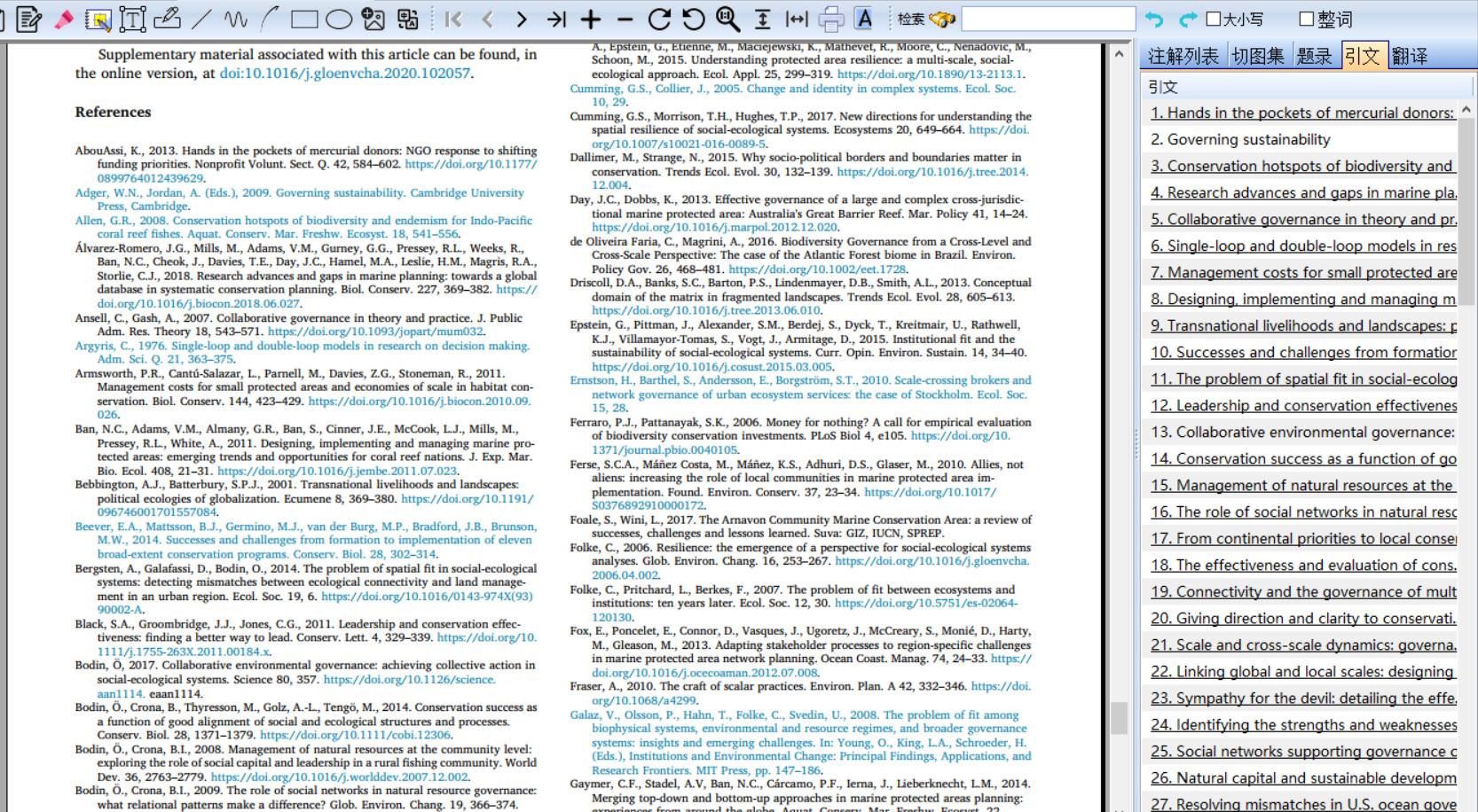

引文
  • 阅读器中新增了引文功能,可以显示PDF引用的参考文献。目前仅支持参考文献含有DOI信息的情况下才会被获取显示。
翻译
  • 翻译模块中可与划词悬浮条中的翻译按钮配合进行对文章内词句的翻译,可以让用户在阅读文章时,对感兴趣的词句进行即时翻译,提供更直观、更便捷的阅读体验。

发表于 2023-12-4 13:21:52 | 显示全部楼层
1.语言设置里,如果前一个是“自动识别”,后一个自动选择“自动识别”更好。
2.目前语言设置里,如果选“自动识别”,识别结果并不准确,出现中文翻译成中文的现象,而且就是手动改为由中文翻译成英文,并不能把原来翻译的中文覆盖掉。

 楼主| 发表于 2023-12-5 10:20:15 | 显示全部楼层
2.目前语言设置里,如果选“ ...
1.目标翻译成什么语言 是不知道的。 但这里其实应该做成中英互译。 如果自动识别检测是“英文”,目标翻译就是“中文”。 如果检测是“中文”就翻译成“英文”,其它语言还是需要手动选一下。
2.有没有例子,我看看是什么样的内容识别不准确
3. 作者不能走翻译系统,翻译质量很差。 在样式中设置双语的时候,NE会自动翻译中文作者的。
