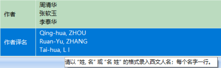

有时候获得的译名姓氏没有全大写,但是期刊对这项有要求. 如果在样式编辑器里设置"仅姓大写"会把名弄成大写
用的是万方的数据库

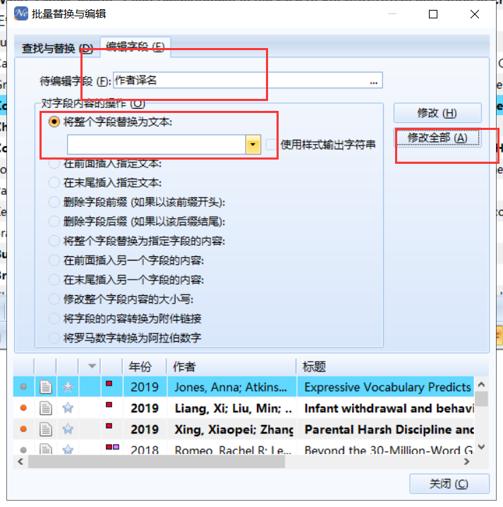

自动更新,万方提供的数据作者名字有问题。建议清空所有译名的字段。NE会自动翻译作者姓名。比万方提供的准确。
点主菜单-工具--批量编辑, 把作者译名替换为空即可。

谢谢,但是对于国人发布的外刊文章,有些条目的作者名字也有名姓颠倒的问题,或者有的时候名的部分会像图里这样连起来,引文里如果设为只保留开头字母就只有第一个字的开头字母,像Zhang H, Tang B, Wu H这样请问这样的情况除了手动改还有别的办法吗
37318
发表于 2023-11-20 15:33:07 | 显示全部楼层
hhxxhg 发表于 2023-11-19 23:33
谢谢,但是对于国人发布的外刊文章,有些条目的作者名字也有名姓颠倒的问题,或者有的时候名的部分会像图里这 ...
目前是需要手动修改的。 仅横线的还是可以再优化一下的。  但如果是Zhang, Huaiqiang  这种的,就必须手动修改了。
