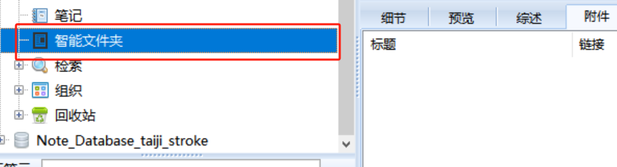

在使用过程中,偶然得知【NE智能文件夹】也有一些实用小窍门。
希望各位及官方大大,能提供一些【NE智能文件夹】的使用场景。
NE智能文件夹

创建智能文件夹以列出具有共同之处的题录,还可以指定文件夹中所要包含题录的条件,如年份、期刊、关键词等。在NoteExpress上添加、更改或删除复合条件的题录时,智能文件夹中的文件列表会自动更新。
比如需要关注某个期刊,它2023年发布了多少文章。需要创建一个检索条件为 期刊+2023年的智能文件夹,以后您再往这个数据库存储相关条件的数据,点该文件夹也会显示出来。 其实是预制了一个高级检索条件的文件夹,可以根据自己需求灵活运用。
