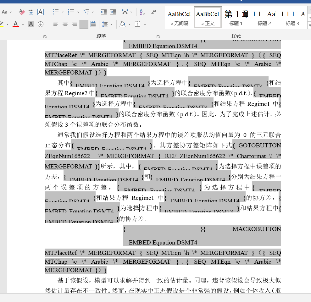

RT,一个带样式的学位论文文档。插入和删除引文都奇慢无比(操作一次需要10秒,cpu占用瞬间到30%,目前只有100条引文,而且确定没有跨库引用,也没有在脚注中引用),这真的没法专注写作!
为了搞清楚到底咋回事,我删除了文档中主要内容。现在几乎是空文档,但插入引文仍然很慢(5秒),删除引文也很慢(5秒)。
另一方面,如果我在电脑上新建一个word文档,插入引文和删除引文则非常快(不到1秒)。
请问到底是怎么回事呢???
文档链接我已发给@aegeansupport,请查收!帮忙看看!感谢!

插入引文5秒,是因为这个文档域太多了。相当于已经插入了许多文献了。
比较快的清除域代码方法是 ctrl+a全选文档,然后按ctrl+shift+f9,就清除了所有域。然后就快了。
如果不想清除它们,就建议点NE插件的设置,去掉及时格式化按钮,插入是非常快的。等关闭文档前再格式化一次(相当于慢一次)。

好的,收到,谢谢!那些域是公式,不能去掉。
我试试去掉及时格式化!

已经关掉了“及时格式化”的按钮,仍然很慢……工程师还有什么办法么?!在线等。急! @aegeansupport
文档的全部域不能清除,里面有很多文献、公式可能还要调整,一旦清除全变成文本了。难道只有我用Mathtype编辑公式么?
或者请告诉我哪一个版本可能会好点?我重新安装下 ~~

官网的3.9极速版插件就行,在设置里,勾掉使用即时格式化。我用您文档试了,非常快。

昨天我给您提供的测试文档是删除了前面内容的,前面还有100多条参考文献引用。现在往完整文档中添加一条文献需要10秒以上,点击引用word会一下cpu占用30%,风扇狂转。
哎……太难用太痛苦了,总不能把域名和公式都删掉吧。希望NE继续加油,优化复杂文档的引用速度!
(刚还额外试了下某Z打头开源文献管理软件,在我的复杂文档中插入文献很快!)

反馈下:经过我的各种尝试,最后发现 3.8.0.9520 版本在我的复杂文档中表现较好!勾掉即时格式化可以很快插入文献,最后统一格式化速度也可以接受。就是编辑引文时稍慢。整体终于达到可用的状态!
烦请你们仔细对比下 3.8 和 3.9 的极速版插件。在结合下我之前发的帖子:http://forum.inoteexpress.com:60 ... iewthread&tid=77680
综合来看,确实是 3.9 这个版本的极速版插件存在设计问题,不仅仅是脚注中引文献的问题!  @aegeansupport

对,3.8还可以,给你的测试文档删除了大量内容,比较不出来。我这边的完整文档有5万多字100多条引用。我在笔记本和台式机上同样发现3.8版本比3.9版本要快很多。建议你们再看看,让工程师查查到底咋回事。

还是在有较多域的复杂文档中插入文献。NE主程序我用的是v3.8.0.9520的版本。只是用不同版本的写作插件替换测试。
极速插件 1.0.23.331,取消勾选“使用即时格式化”的情况下,插入文献很慢,编辑引文尚可接受。我感觉这个版本是否勾选“使用即时格式化”,插入文献的速度差异不大,都很慢,你们是不是代码搞错了?
极速插件 1.0.22.218,取消勾选“使用即时格式化”的情况下,插入文献尚可接受,编辑引文很慢!每点一次编辑引文,好像全文的文献都被格式化了一遍,其实只是替换成备选模板,没必要全文都格式化吧……
能否综合下这两个插件的优点!!!一个插入慢,一个编辑慢,跪了。
另外,请重视该问题!其一、插入文献和编辑文献都是最最基础的功能;其二、我的文档存在较多引用、公式,算个复杂文档,不能说NE只适用简单文档;其三、我真的在用自己的科研时间在帮你们免费测试bug。
