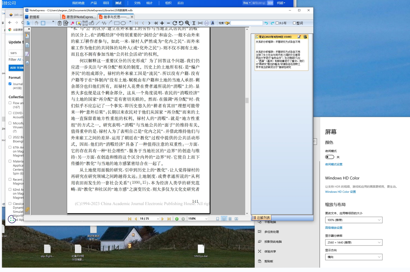

发表于 2023-9-21 16:43:56 | 显示全部楼层
界面模糊,可以点桌面NE图标-右键属性-兼容性-更改高DPI缩放,应该就清晰了。
PDF文字不清晰,可能是跟分辨率和缩放有关。您设置的分辨率是多少?
下图就是2K屏截图,截图分辨率低,实际很清晰的。
 楼主| 发表于 2024-1-2 19:56:01 | 显示全部楼层
PDF文字不清晰,可能是跟分 ...
13寸笔记本,屏幕比例16:10,分辨率2560*1600,缩放200%。按照您的方法设置确实清晰了,但是也如同那位说的,界面UI又全变了。还是希望能尽快向开发反馈,好好改进一下

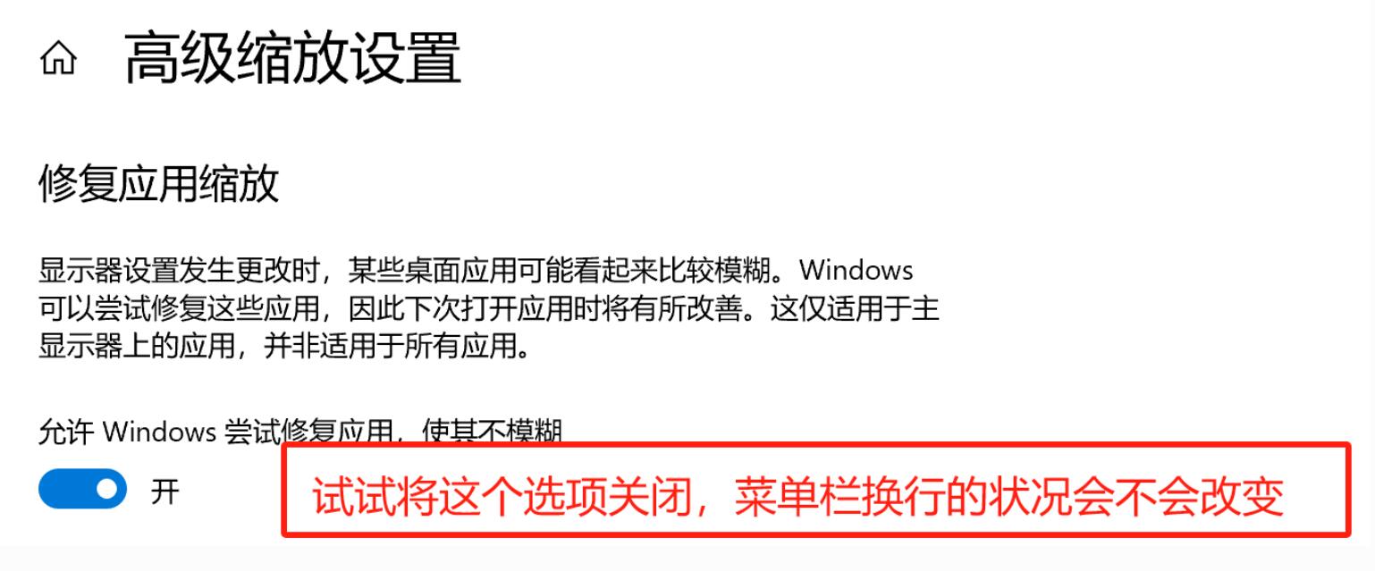

发表于 2024-1-5 10:05:37 | 显示全部楼层
judgenius 发表于 2023-9-22 18:59
"兼容性-更改高DPI缩放"只针对100%缩放有用。
当屏幕是 150% 或者 200% 或者300%缩放时,又会很奇怪,图 ...
图标错位问题,试试在高级缩放设置中,关闭允许Windows修复应用,能不能恢复正常
