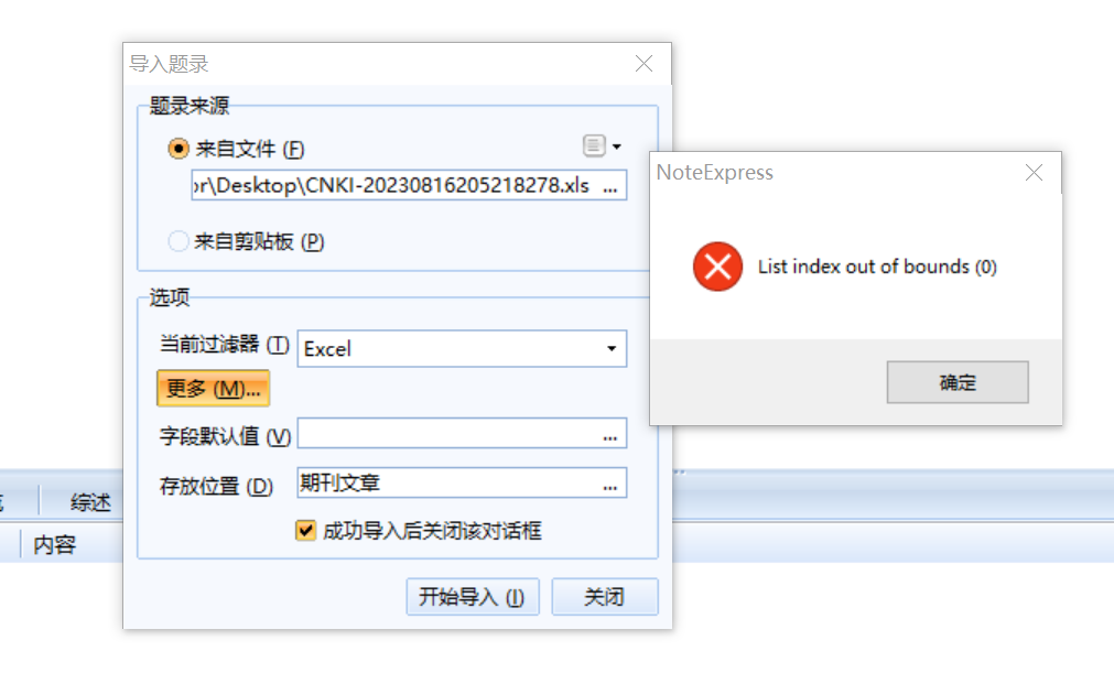

发表于 2023-8-16 21:06:04 | 显示全部楼层
导入excel保存的题录时,显示有误
