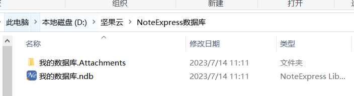

   我是用学校买的NE,功能应该是齐的,我也有云盘,我把NE文件装在我云盘,如图,当我在另一台电脑用同账户登录之后,我不知道该如何导入文件,用什么按钮,导入什么文件,才会实现两个电脑的NE能够同步,能否详细说一下,比较着急在线等,先感谢工作人员

您用的是什么云盘呢? 一般情况下,我们只需要把NE的数据库(.ndb文件) 和 附件文件夹(.Attachments文件夹)放到云盘就可以了。 不用把NE文件安装进去。
.ndb 里面放的是您题录、标记和笔记等信息
.Attachments 里面放的是PDF CAJ这种附件
我们只需要把这两个文件进行同步,到另一个安装过NE的电脑,直接打开 .ndb文件即可。

.ndb文件是不用导出的。 ndb就是NE的数据库文件。 想查看自己ndb存放在什么位置,可以打开NE后,看左上角的路径,到该路径下找到 .ndb文件  和 同一目录下的 .attachments文件夹,然后放到同步盘就行了。
