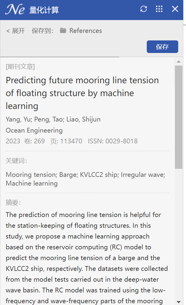

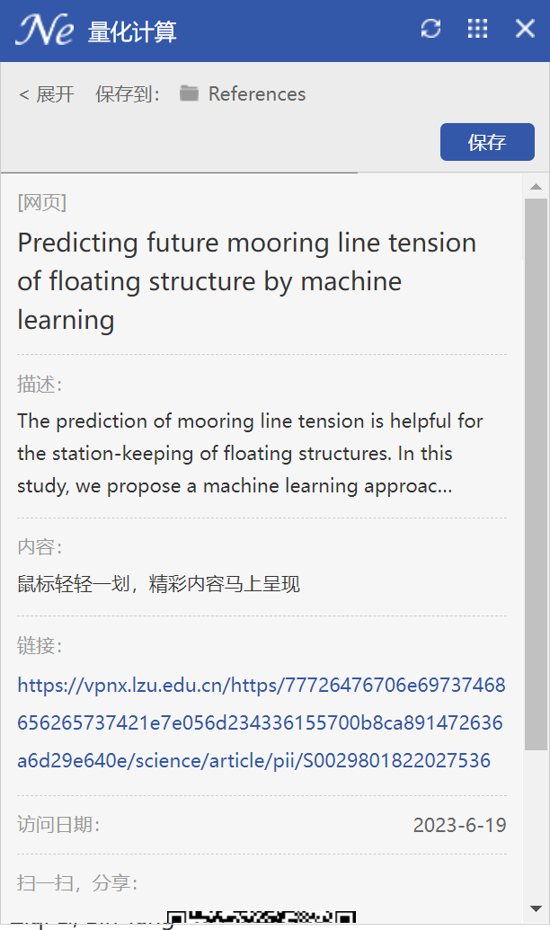

最近看文献下文献比较多,主要还是在校外会用到学校远程访问,但是NE的网络捕手不支持在V.P.N加持的情况下收藏题录,以这篇文章为例:https://www.sciencedirect.com/sc ... i/S0029801822027536
V.P.N加持后变成:
https://V.P.Nx.lzu.edu.cn/https/ ... i/S0029801822027536
就是网址变了一下就不行了,因此特别希望官方优化一下能支持这种类型的题录收藏。

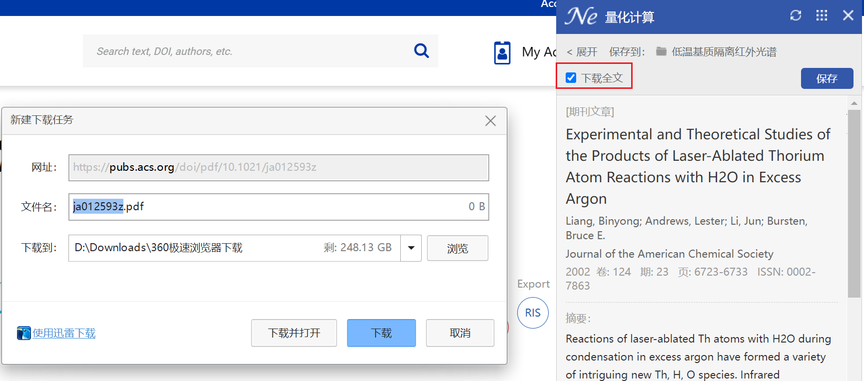

另外,网络捕手选中下载全文不是对所有数据库有效?比如wiley能保存题录,但是没有下载全文选项,ACS支持,但是选中之后提示用户保存路径,能否放到后台自动下载?或者跟浏览器有关系?我用的360极速X。另外,能否在成功保存题录后关闭窗口?目前有点繁琐。

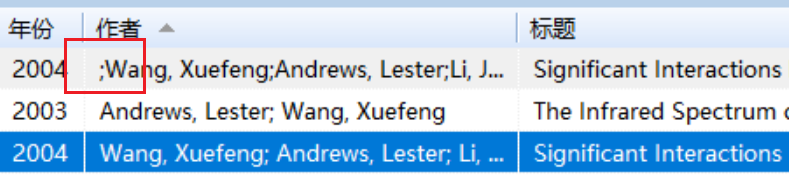

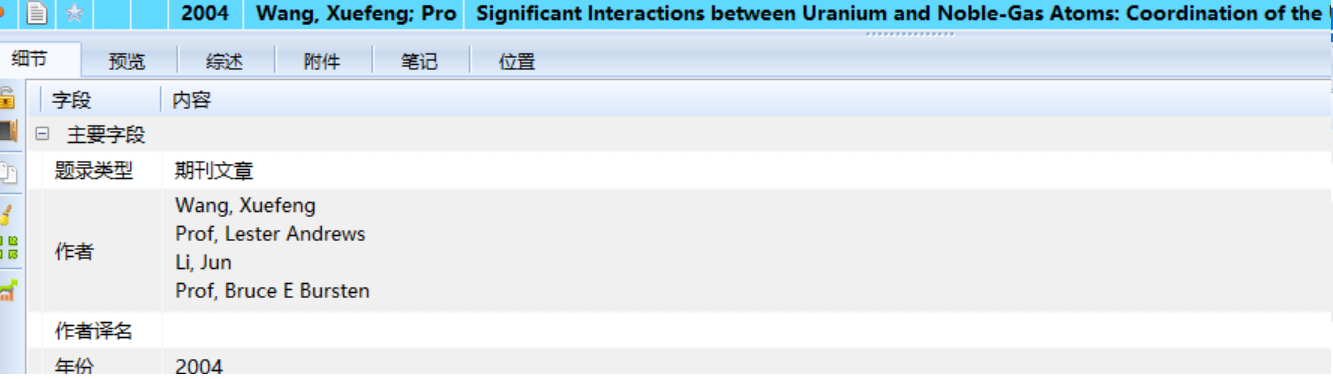

还有小bug:通过网页直接收藏的,为何在名字前面多一个分号?用doi智能更新的就不存在这个问题。

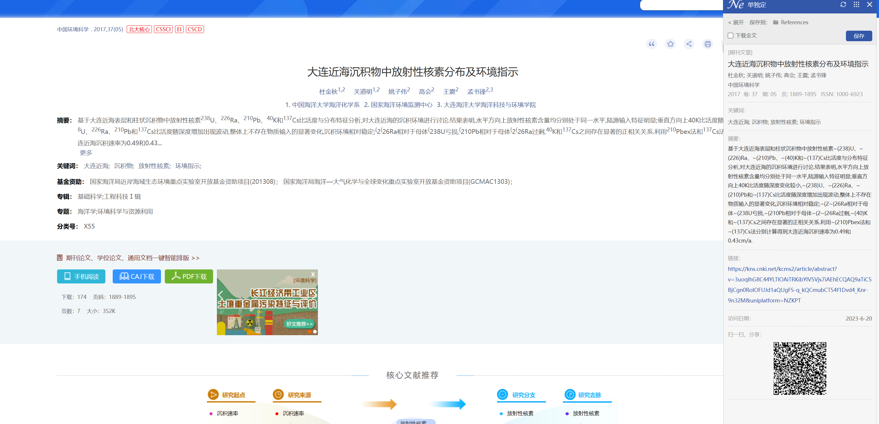

2、之前反馈的cnki单页不支持,只能在检索结果里面勾选:http://forum.inoteexpress.com:60 ... ad&tid=76819&extra=
这个5个多月了还没解决。

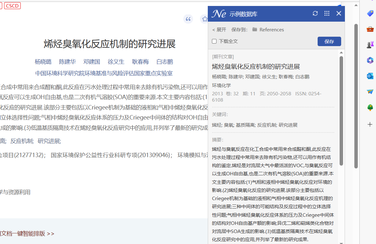

你们再测试一下吧:https://kns.cnki.net/kcms2/artic ... 0&uniplatform=NZKPT

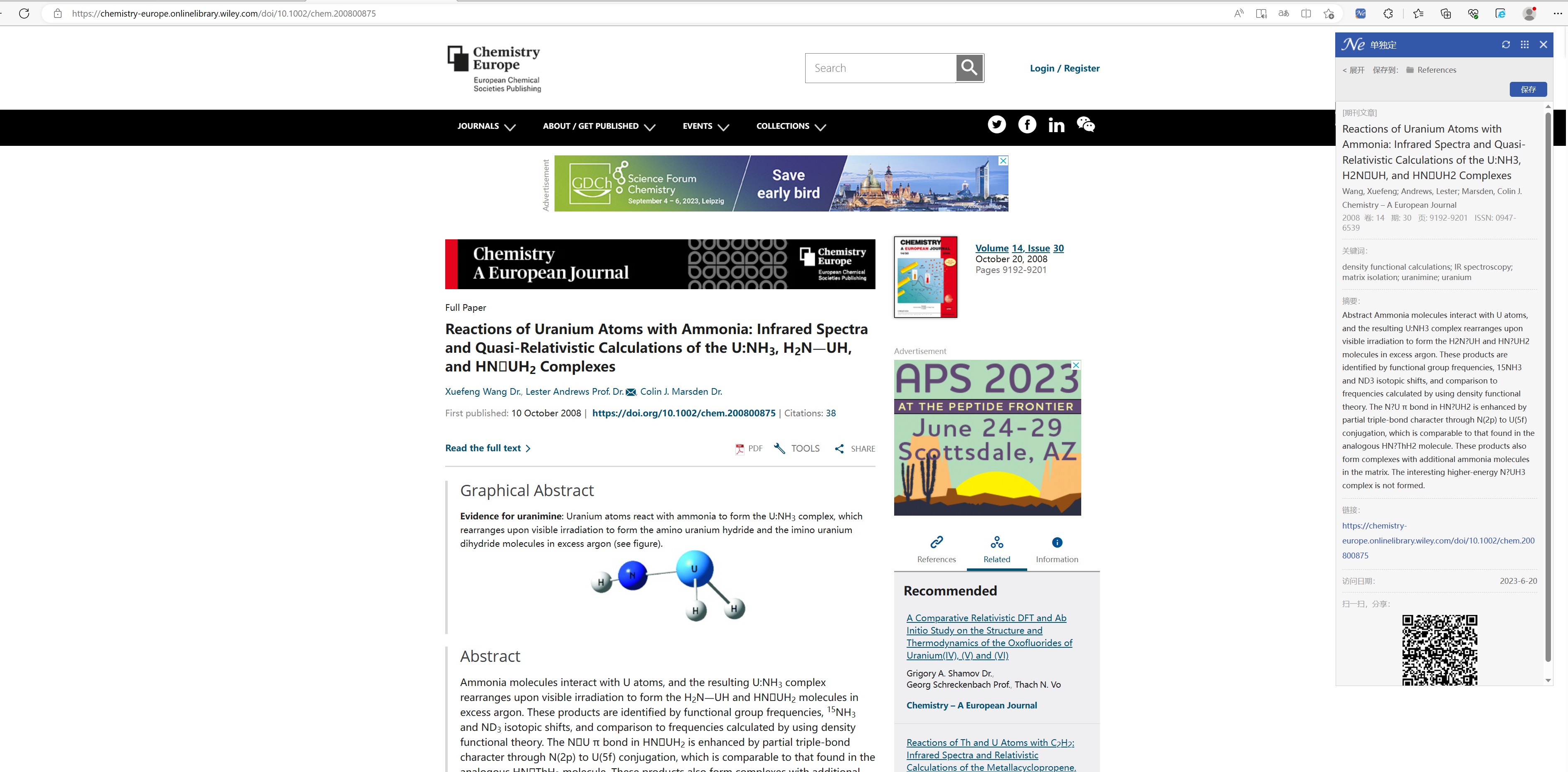

发表于 2023-6-20 10:08:18 | 显示全部楼层
funyboy 发表于 2023-6-20 00:17
wiley上对Angewandte Chemie支持,但是别的期刊又不行,比如:https://chemistry-europe.onlinelibrary.wil ...
是可以获取保存的,可以先将浏览器缓存清除后再重启浏览器试试看

V.P.N暂时不支持,仅支持数据库官网访问;

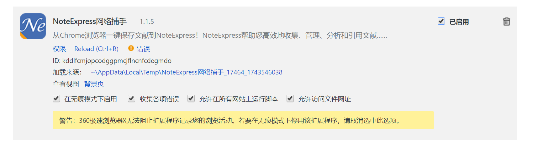

根据您提示的版本,我反应过来,我之前在https://www.crxsoso.com/webstore ... bkknjldoikonnolgafd下载的版本为1.1.7 Snipaste_2023-06-20_21-25-10.png
刚才在你们官网下载了离线扩展安装,显示版本为1.1.5
重新测试,发现官网下载的低版本居然可以:
而应用商店下载的1.1.7居然不行。难道那个1.1.7不是你们维护的?如果是请尽快改正一下吧。

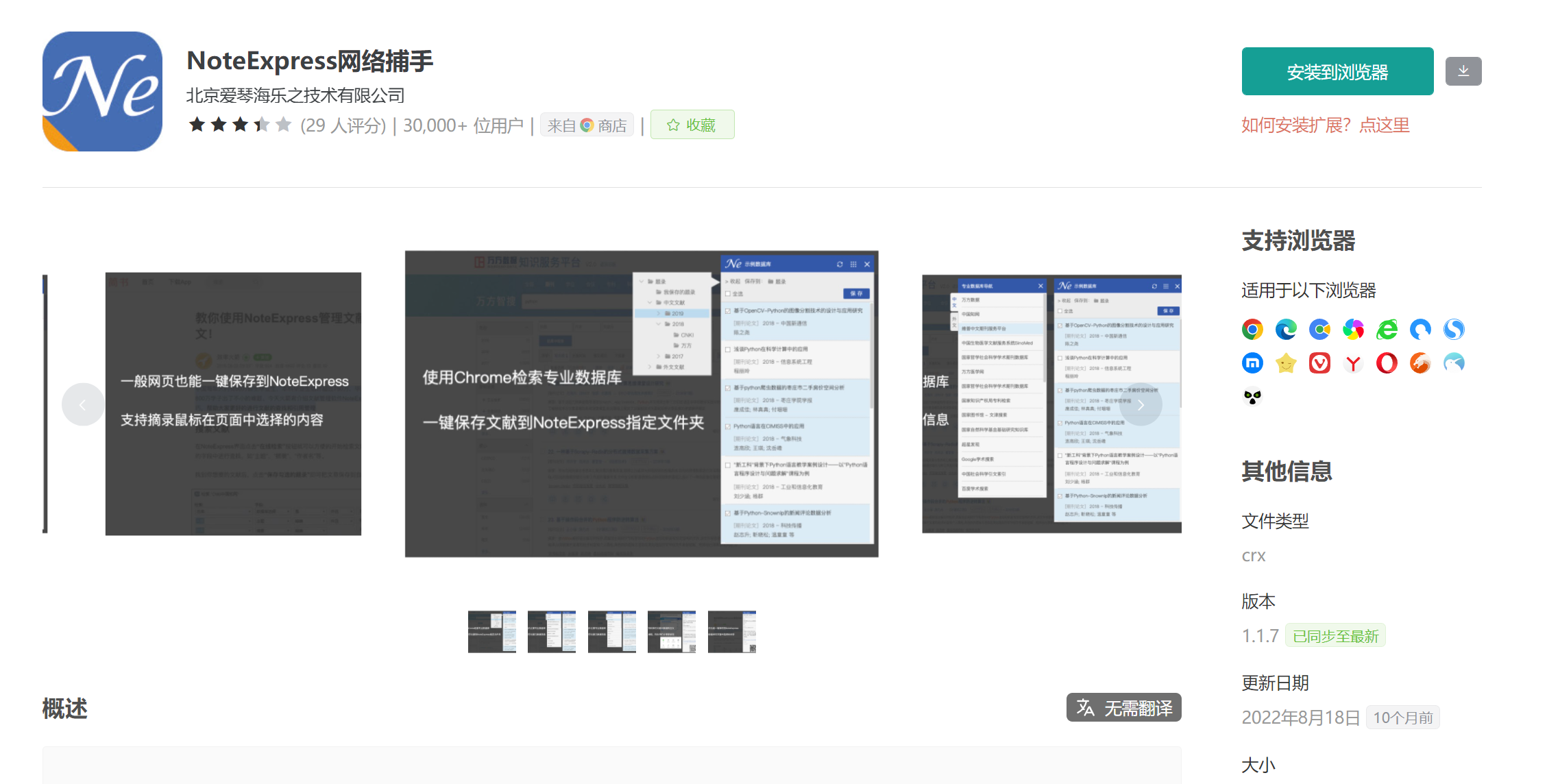

还有,为何扩展不在360上架你们的扩展?而是只上到了chrome应用商店。

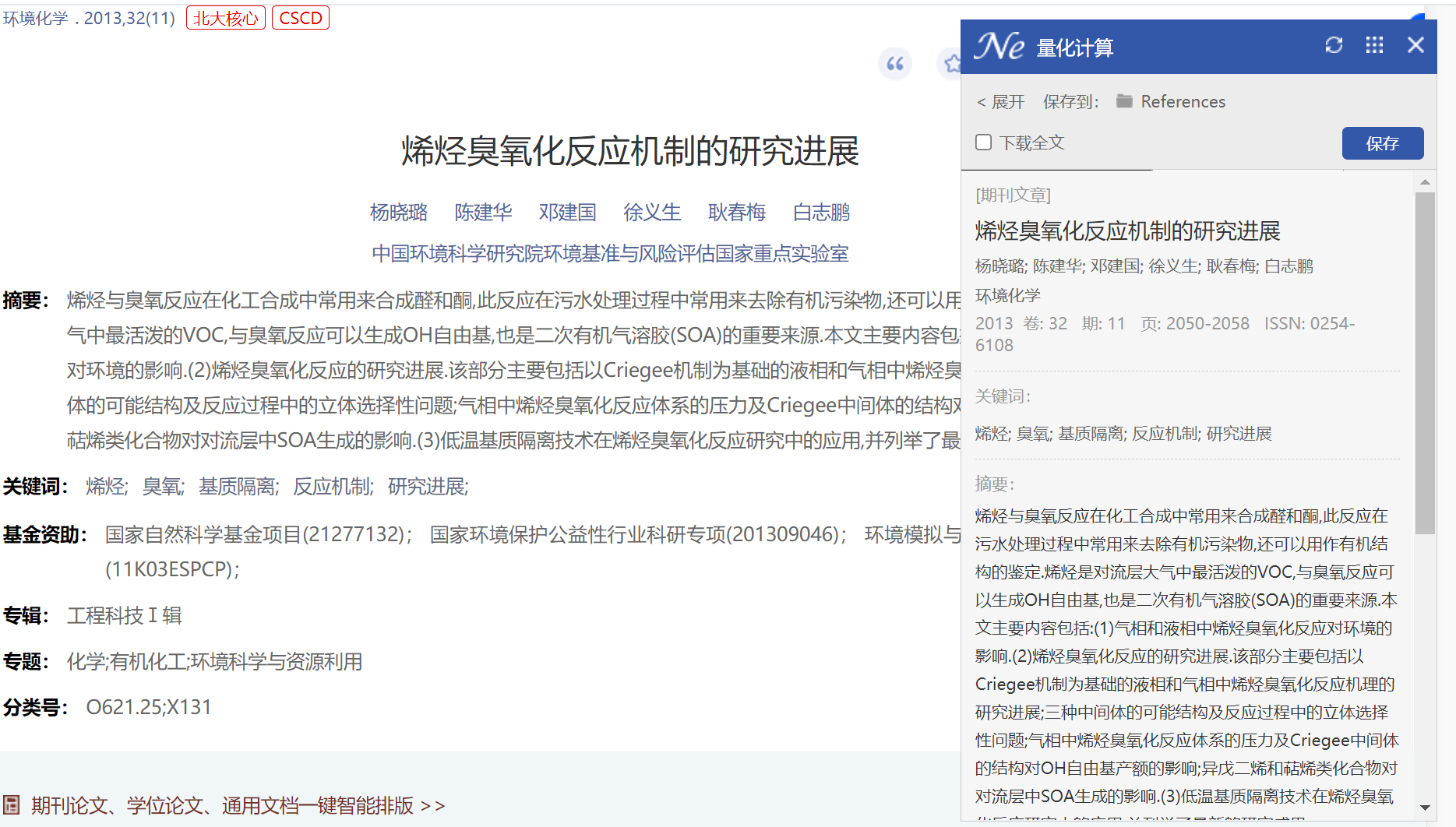

针对aegeansupport提示的版本,我反应过来,在你们官网下载了离线扩展安装,显示版本为1.1.5,这个时候按照您的要求,清理了浏览器缓存,和cookies,确实cnki单页可以正常收录题录了。但是chrome应用商店下载的1.1.7居然不行。难道那个1.1.7不是你们维护的?如果是请尽快改正一下吧,保持两边版本一致。还有,为何扩展不在360也上架你们的扩展?而是只上到了chrome应用商店,毕竟360商店方便。

您提到的V.P.N暂时不支持,仅支持数据库官网访问;两个页面没有本质的区别,好像就是网址变了一下,但是好像也是有规律的,我不懂编程,如果实现起来不是很困难,还是希望你们支持一下吧

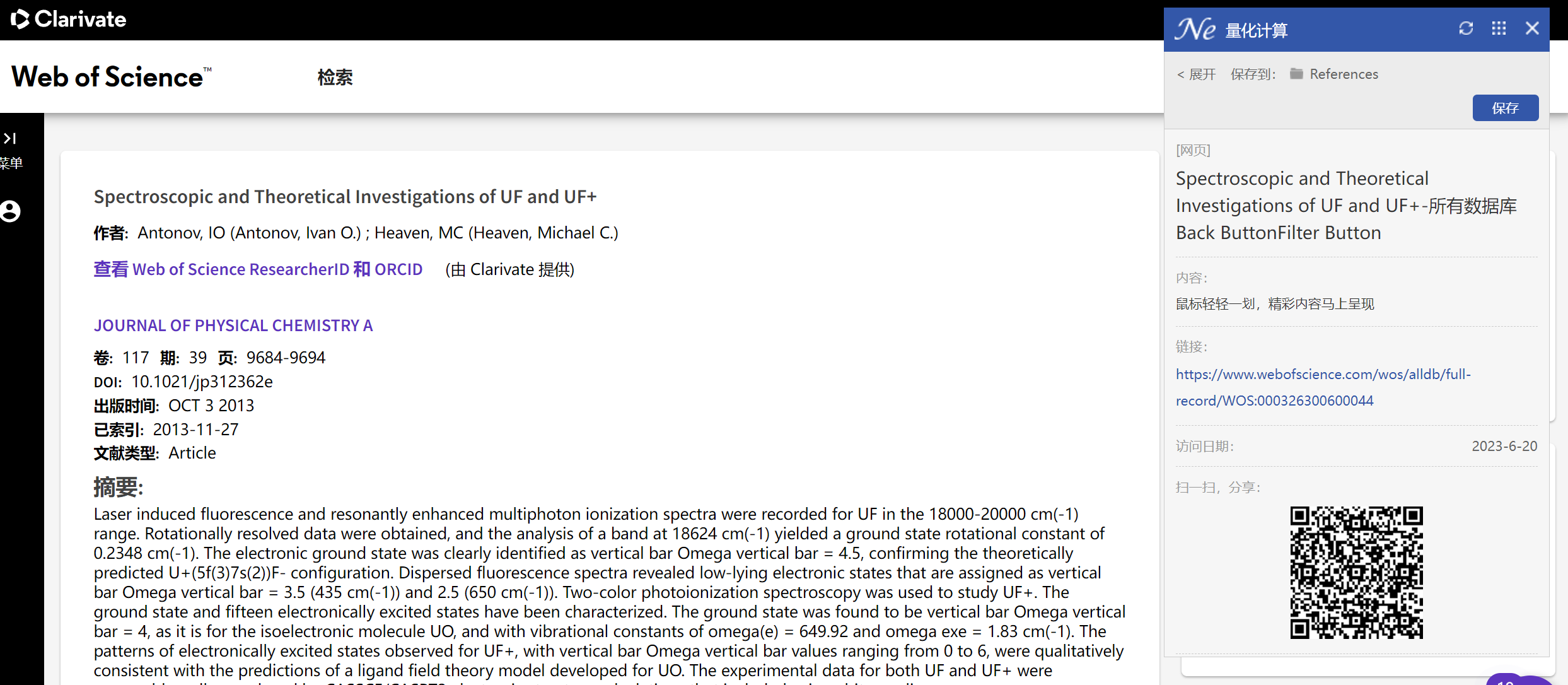

springer外文库中有提供,确实,刚才用1.1.5版本试了可以收藏题录了,但是没有下载全文的选项

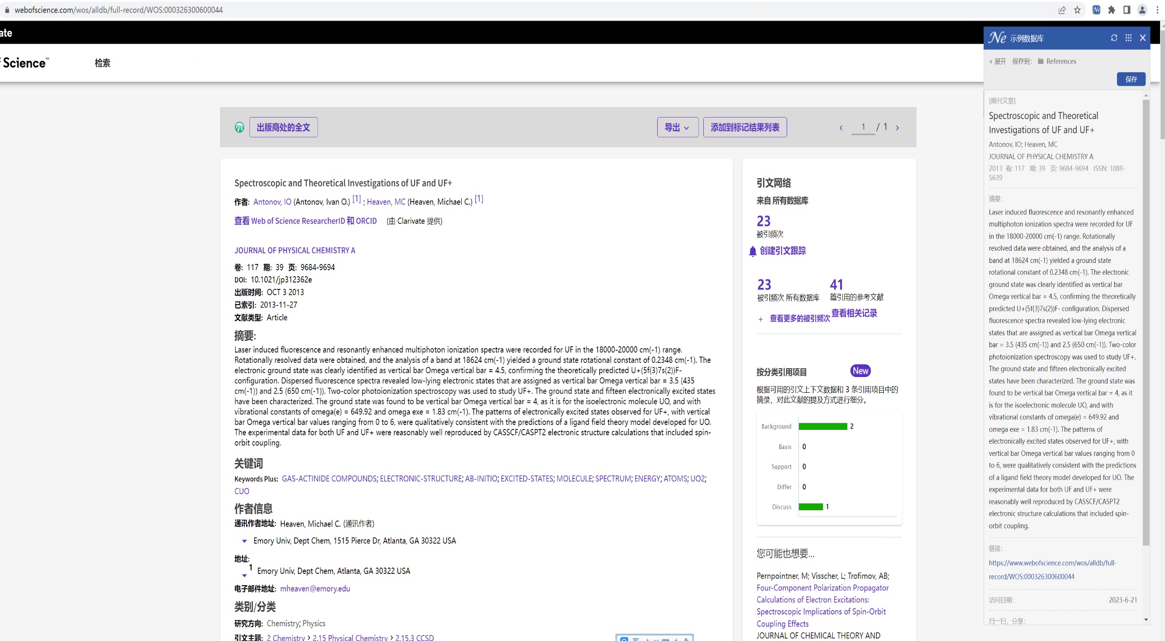

还有,之前用的1.1.7针对WOS反馈的问题http://forum.inoteexpress.com:60 ... id=77391&extra=
现在换成了1.1.5索性彻底不能用了,如图:

还有,如帖子中最后一张图所示收藏后的题录,在名字前面带了分号,这个也修复一下。
563
3293
3293
发表于 2023-6-21 10:12:42 | 显示全部楼层
funyboy 发表于 2023-6-21 00:21
还有,如帖子中最后一张图所示收藏后的题录,在名字前面带了分号,这个也修复一下。 ...
wiley的导入测了很多篇也都是正常,WOS获取是可以的,可能还是您浏览器中缓存没有清除彻底配置文件没有拉新
您方便的话可以添加QQ技术支持:158124702,2361017035咱们即时沟通下
