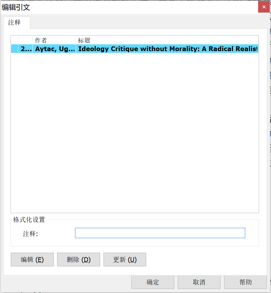

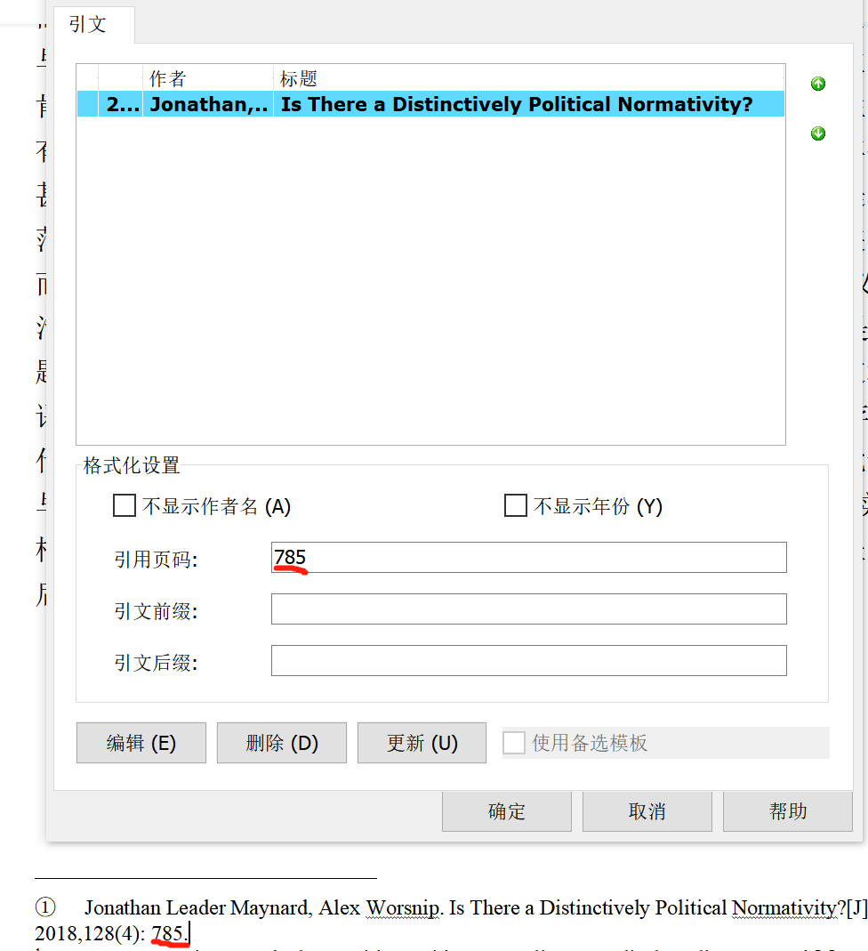

请教各位大佬,插入引文可以用“编辑引文”功能内填写“引用页码”一项(可以达成图一效果),但用插入注释功能使用编辑引文时,里面只有“注释”一栏,修改后会直接代替插入注释那个上小标的数字,并且是整个注释都被代替了连脚注都没了,所以不能填这栏,而没有引用页码或者其他栏可以填(图二),导致只能引用一整篇题录而不能注明哪一页,搜索论坛发现有相同问题帖子,但他们私聊了,求教,先谢过!

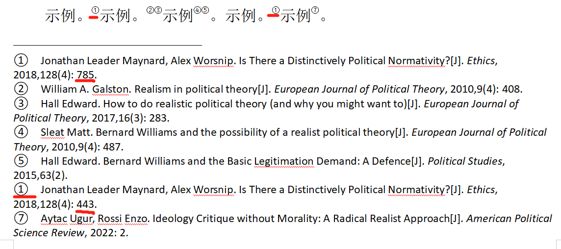

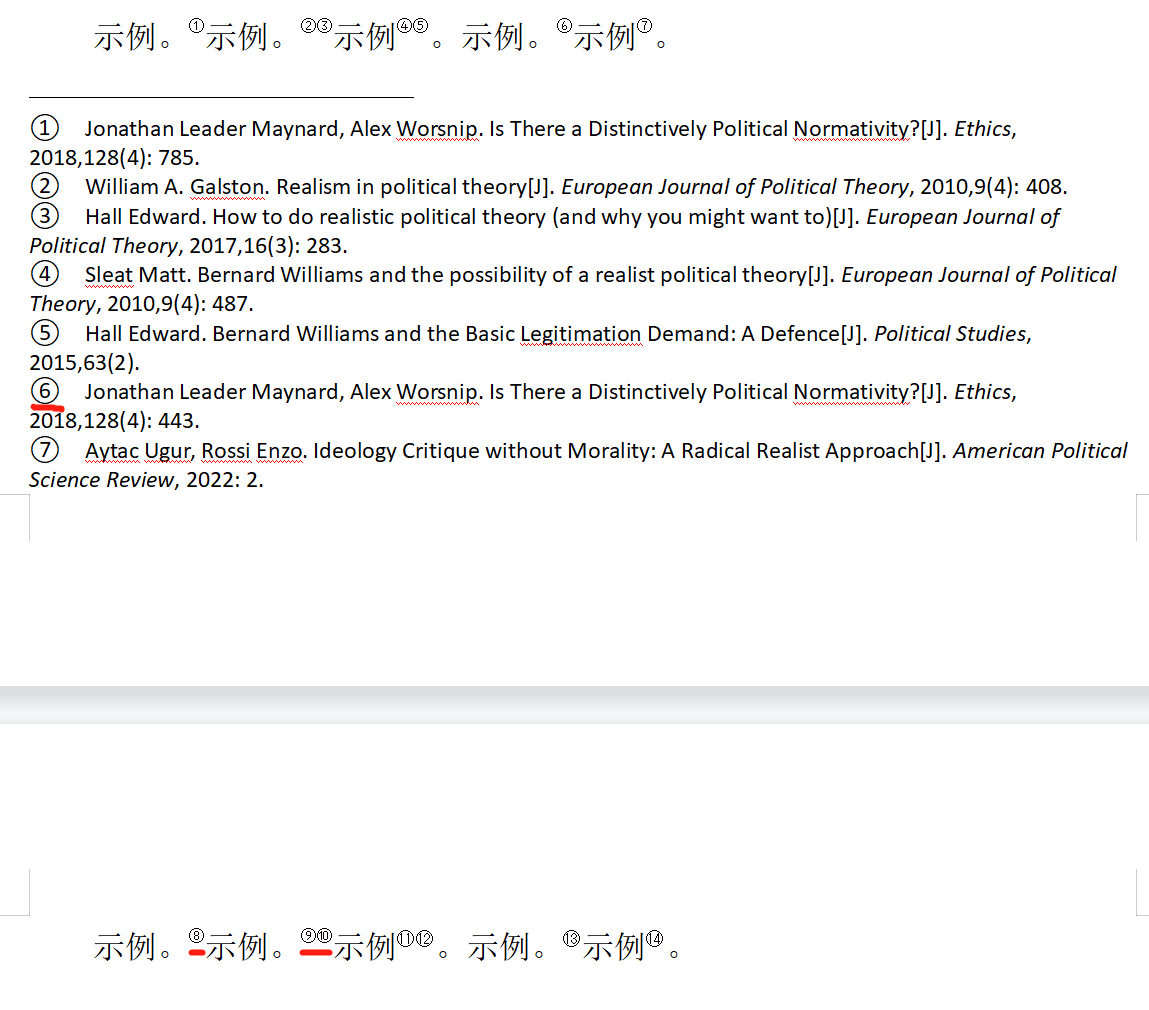

不行,如果说脚注指的是插入引文功能的话,之前遇到的问题就是插入引文虽然可以用编辑引文功能,但是选择每页重新编号(样式编辑器》题录》脚注》编号》按页重新编号)时候出现如图一的问题,虽然是一样的题录但是不一样的引用页码,脚注却编号为重复的①而不是按顺序的⑥,但只要不选按页编号,选择连续编号不改其他任何东西,就能如图二正确顺序编号为⑥,这是按页编号有bug吗?但我需要是每页重新编号的,故放弃插入引文的方式,选择插入注释为脚注功能。

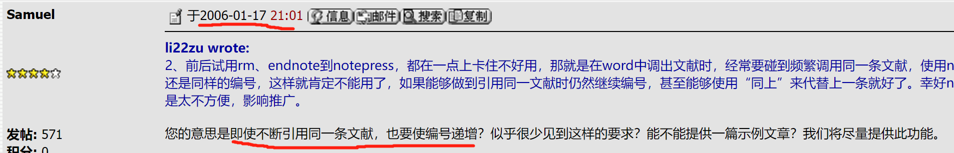

如果能解决以上按页编号重复(重复引用同一文献多的时候编号会非常非常乱)问题,那我就能用插入引文代替注释完成目的,请问怎么办?谷歌发现06年论坛里就有问这一问题(图三),14年,前几年帖子依然也有这个问题,这都2023年了啊!

是bug,不特殊处理的时候,应该编号顺序排序下来。 这个问题下个版本可以修改。

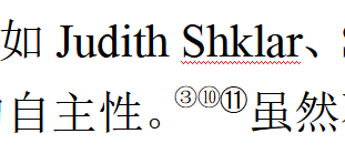

另外补充一个问题,就是以圆圈里的数字样式上标插入引文时,在11号之后的编号的样式明显不同于⑩号以内的编号,大小都明显不同,里面数字的字体也明显不同,显得很突兀,出现的环境就是同上面的操作,可见上一楼图二⑩以后的数字也出现这一问题,明明⑩可以是正常大小的,请问是否有办法修复将其统一起来呢?谢谢!

Word仅支持圈10以内的数字, 圈10以上的数字是NE自定义的,自定义的圈,暂时无法跟系统一样。 您也可以手动调整试试。
