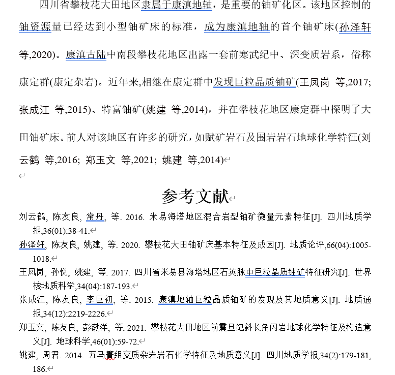

插入引文后参考文献不按照引文顺序排列,甚至最后引用的会在参考文献中排在第一位,同时重复引用的内容会导致参考文献中的排序按照最后一次引用排序。如图

而且还有一个问题,应该能看出来引文的字体格式跟正文的不一致,需要一个一个的改。

这个样式是 Author Date 形式的。 一般这样的样式都是按语言、作者、年份进行排序的。 不是按出现顺序排序。

能不能修改成按出现顺序排列呢?

可以的,需要编号吗?还是就这样显示,只是改为顺序排序?

就按照顺序排列不编号
