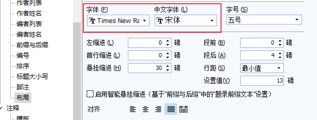

如上图按照相关要求已在样式中设置好字体格式,但是实际针对希腊字母α、β、γ等并不能生效。

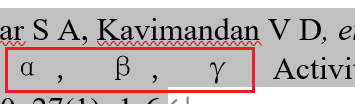

下面时实际效果:
下面时手动更改后的效果:
