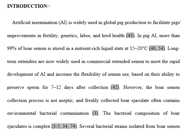

发表于 2023-5-10 21:14:39 | 显示全部楼层 |阅读模式
47d8f1282975d3ae08861bc66e89d35.png 比如我的前沿就直接显示43了,但是链接的文献是正确的。这是顺序调整不过来。连续刷新几次还是如此

43 位置应该是什么? 前面还有多少文献呢? 格式化一次是否正常。或者可以换个其它样式试试呢?

应该是按照顺序,1、2、3    这样排下来才对,这是引用文献的第一段。我重新投稿杂志更改文献样式就变成这样了。另外,我尝试了你提供的建议。都无法解决这个问题。

出现问题的样式是哪个?

您用的是什么样式,应该是样式设置错了

Applied Environ Microbio 这个样式

这个样式确实设置错了, 样式是编号形式,却又按作者排序的。我修改了一下,您可以安装试试。
