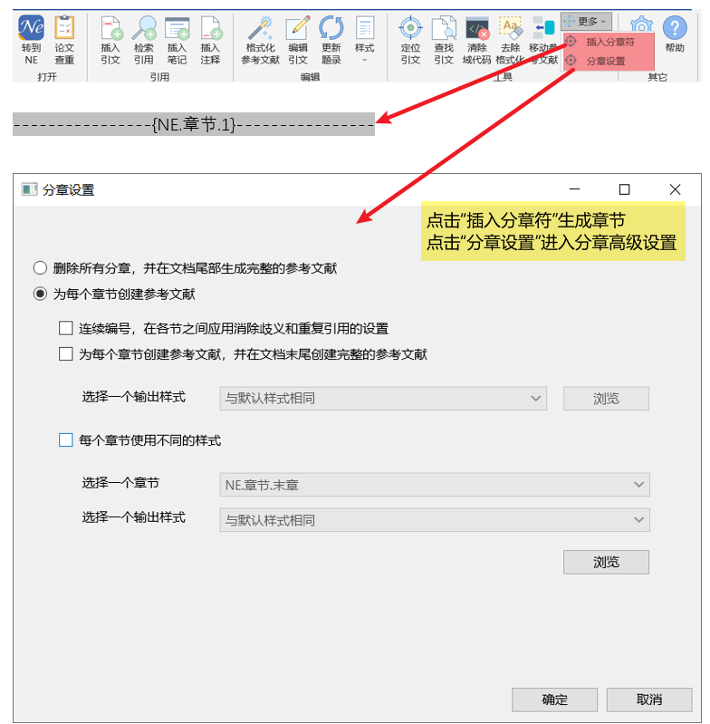

使用分章节需要安装NE 3.8.0.9464及以上版本,分章节功能目前仅极速版插件支持,点击极速版插件“更多”按钮,在需要分章节处插入分章符,然后在不同章节插入引文,即可生成独立的参考文献列表。
分章节高级设置
1、默认选项

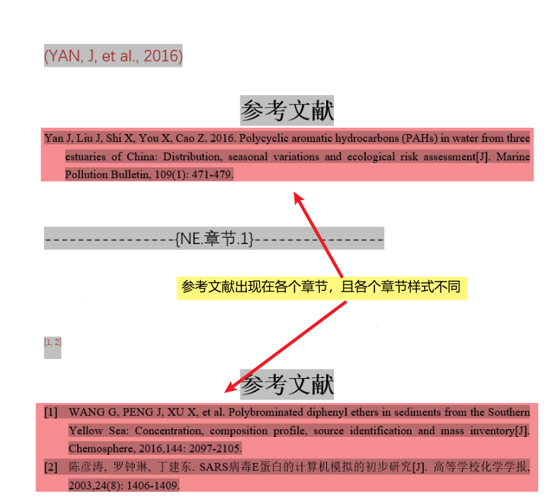

插入分章符后,如果未进行高级设置,默认为不同章节生成参考文献,且样式统一

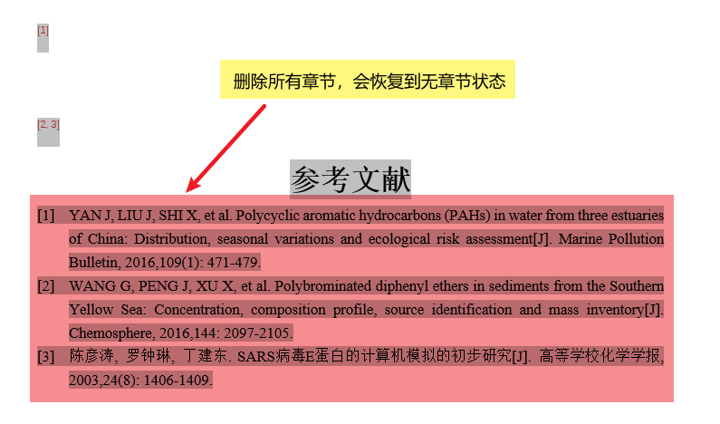

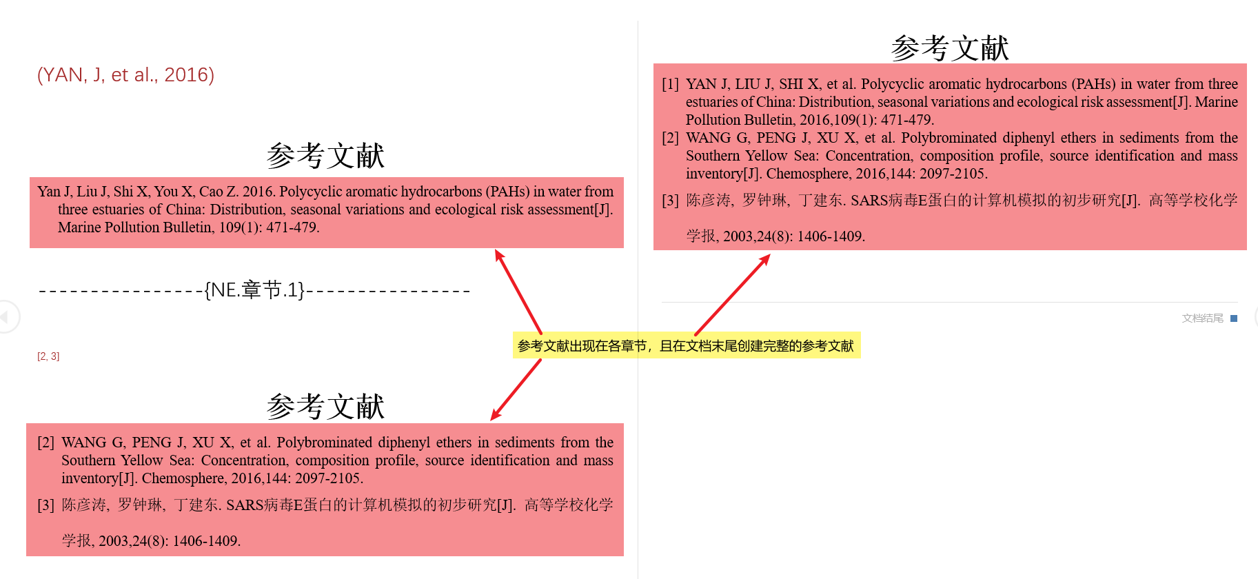

2、删除所有分章,并在文档尾部生成完整的参考文献

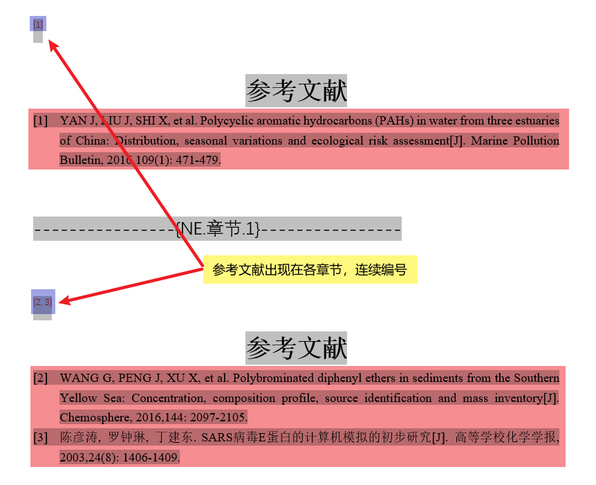

3、参考文献出现在各章节,连续编号
4、为每个章节创建参考文献,并在文档末尾创建完整的参考文献
5、每个章节使用不同的样式

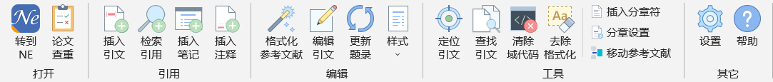

1、当一篇文献同时被不同章节引用,会出现定位引文功能时效,或者点击最新引文时只会定位到最初引用的章节的引文列表出,而不是最新引用的章节末尾引文列表处。建议在本章节点击引文时只定位到本章节文末引文处。
2、在文档末尾所创建的完整参考文献,不能使用引文定位功能,建议也可以使用,针对一篇文章被不同章节引用的点击文末参考文献题录时可以提示都在哪里被引用了,能让用户选择定位到文中哪里。
3、不要把两个按钮藏在更多里面,而是直接独立显示在工具栏插件。
4、之前Lelern用户曾经在22#楼提议过,“ne可以设计成这样,插入章节分隔符,然后还可设置是否显示章节分割符;这样做主要是为了方便编辑,开始写作的时候需要关注章节分割符,等整体写作完毕不显示分隔符,方便排版。”这个你们没有考虑进来。在这里我在次建议:让用户可以选择设置是否显示章节分割符,这样在插完分章符后设置隐藏方便排版。需要看的时候再打开。
结合3、4点,索性在word工具栏插件里,独立开辟一块叫:分章引用?而不要把他们放在插件的工具模块里面,而且海藏在更多里面。。。

感谢您的反馈。1 和 2 定位的问题,确实我们有测试出来,目前NE定位模式多个章节并不好实现。下个测试版本我们尽量把它修复了。
问题3, NE插件的图标已经罗列的够多了。所以以后再开发一些小功能,打算都放到更多里,包含移动参考文献功能,这问题我再问问产品经理。
问题4,可以在分章设置的地方增加一个按钮。目前的设定,当清除域代码以后,分章符也就不见了。

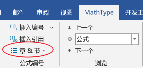

另外,是否可以考虑增加类似mathtype的上一个下一个功能,选择快速定位到某一章节的参考文献题录列表?对于大论文应该是有必要的吧。
