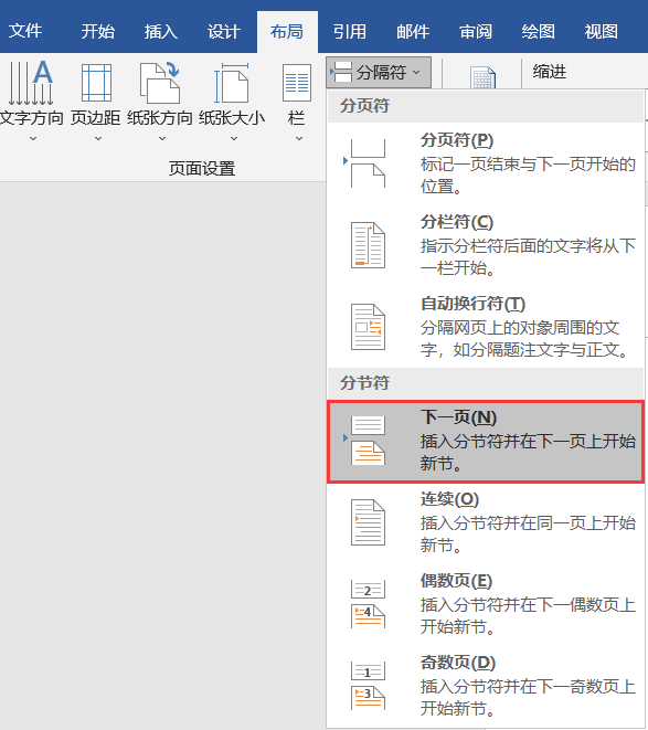

预计实现分章节生成参考文献需要满足两个条件:
1. 在NE样式中设置增加“每个章节生成一个参考文献目录”功能
2. 在Word点击布局 - 分隔符 - 下一页,把文档分为两部分,NE插件会通过分页符判断章节生成不同的参考文献列表

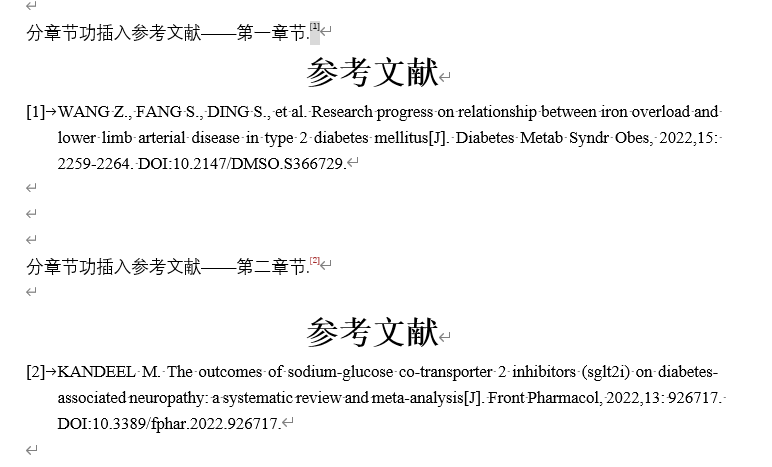

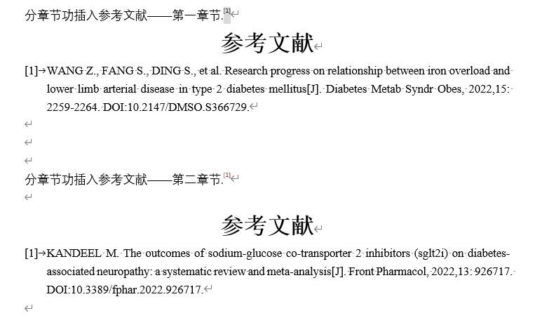

实现效果如下:
1. 每个章节下的参考文献为独立参考文献
2. 继续编号功能,编号延续上一个章节的编号顺序
