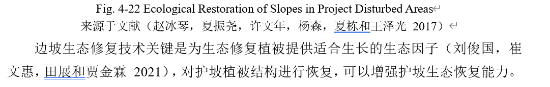

为什么在文献中插入的引用经常自动就变成所有作者了比如  插入文献    (赵冰琴等 2017
有时候就无缘无故把所有作者都拉出来了变成
(赵冰琴,夏振尧,许文年,杨森,夏栋和王泽光 2017
有些好着,如这个
有些就有问题了,如这个
这是怎么回事

新问题出现了,现在所有两个的作者,两个人的名字都出现了,三个人以上的好了
在样式里面修改没有用
图片来源于文献(白天和吴雅文 2016)
坡面冲刷(戚国庆和胡利文 2006)。植被护
(王晓红和徐波 2011),见表 4 11。也有研究表明,绿化植物对噪音的屏障效果还可能是人心理上的一种感觉作用(Ow, L F and Ghosh, S 2017)

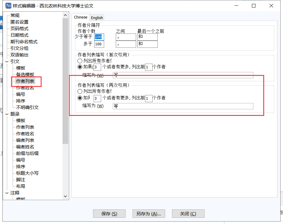

37333
发表于 2023-3-22 14:18:25 | 显示全部楼层
123agno 发表于 2023-3-22 10:14
您好,我也出了这个问题,除了更换“样式”,请问具体能怎么解决呢?
您自己设置一下样式也可以的。
在NE里点主菜单-工具-样式-样式管理器 搜索您现在用的样式,双击进入样式编译器。
修改引文--作者列表。在再次引用的地方进行设置。
