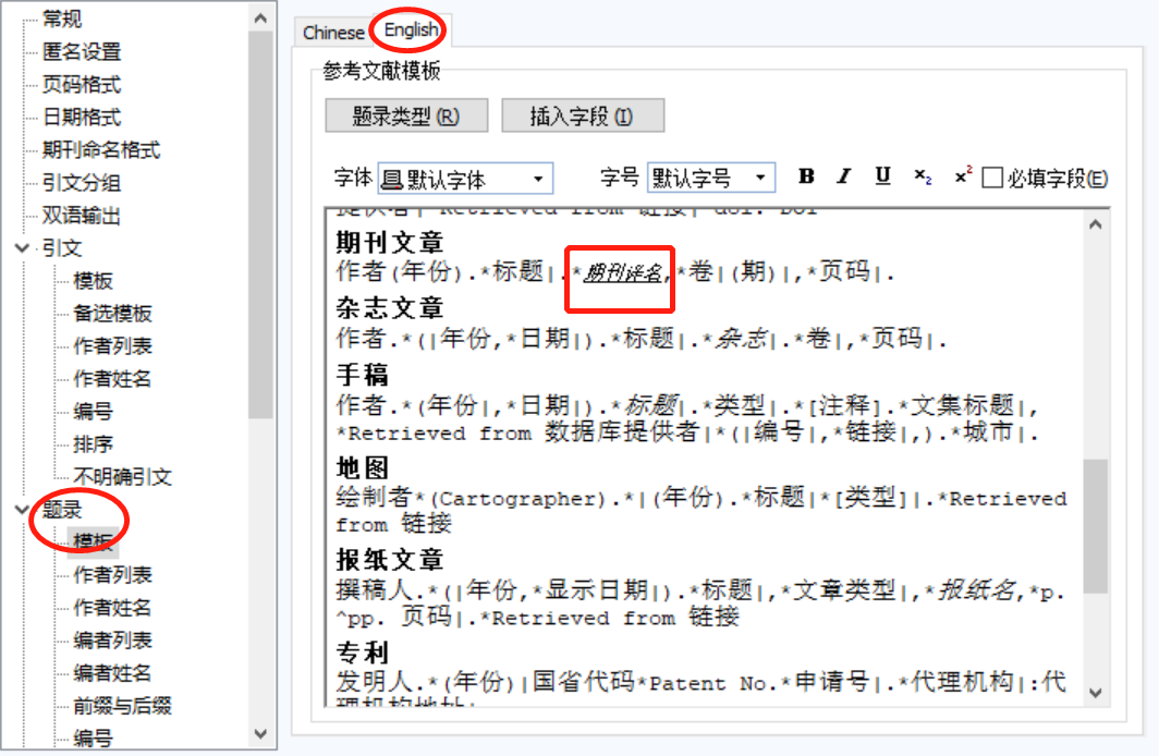

反馈个问题:题录双语输出,单独设置英文题录模板,英文期刊的斜体格式,无法生效。
在Chinese选项界面设置期刊名是斜体格式,可以使中文期刊名和期刊译名都变成是斜体
但双语输出,我只需要英文期刊名是斜体格式,中文期刊名不变,这要如何设置呢?
常规设置里已经勾选使用多语言格式化。
!!刚几乎把咱们知识库都看了一遍,能不能让“期刊译名”也可以直接在题录编辑界面设定格式。。
就是像标题、标题译名那样,可以直接在题录编辑界面,设定斜体、加粗这样的格式。。。
更进一步,对已有的文献,通过批量替换,把所有的“期刊译名”正常格式,统一替换为“斜体”格式。

发表于 2023-2-27 11:21:01 | 显示全部楼层
1.双语输出时单独设置期刊译名为斜体,目前确实无法设置。这个会考虑后面修改一下。

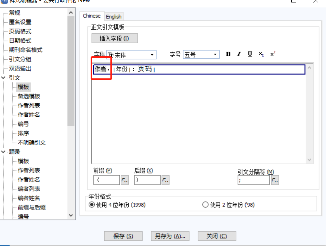

 楼主| 发表于 2023-2-27 13:26:06 | 显示全部楼层
还有就是,期刊要求已经出现过的作者引用的时候,只标注年份。。。这个设置,作者列表里面,再次引用,选择0个作者,可以作者隐藏,但是分割逗号,没法去掉。效果为(,2022)这样的。

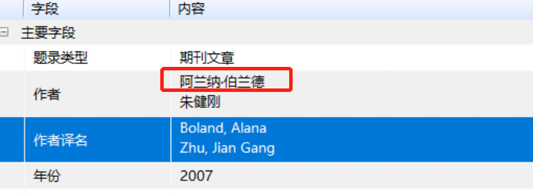

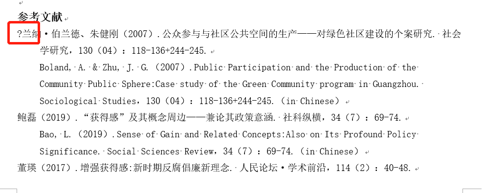

 楼主| 发表于 2023-2-27 13:36:16 | 显示全部楼层
还有就是,英文翻译过来的中文名,中间带点的,这个在作者字段里需要怎么填写才能正确保持识别?比如 “阿兰纳·伯兰德”,我输入以后,引文和题录,作的者第一个字符出现“?“

 楼主| 发表于 2023-2-27 18:42:44 | 显示全部楼层
aegeansupport 发表于 2023-2-27 16:45
这个是样式设置的问题, 在引文模板的地方这样设置 (作者,|*年份)
谢谢aegeansupport回复,样式是按这样设置的,见图按理说 “作者”与“,”是在同一个“域”里面,“,” 信赖于它前面的“作者”。没有作者应该不显示的。。。但是实际效果还是显示了,

14
55
55
 楼主| 发表于 2023-2-27 19:24:25 | 显示全部楼层
另外对于  中间带点字符的名字,这个要怎么填写才能正确识别呢?
我输入“阿兰纳·伯兰德”,在引文和题录中,第一个“阿”没有显示,显示的是“?”
37331
发表于 2023-2-27 19:53:48 | 显示全部楼层
我输入“阿兰纳·伯兰德”,在引文和题 ...
这个是个bug,认为这个姓名格式不对导致的。 我记录后会让开发修复。
