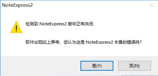

发表于 2023-2-20 12:32:44 | 显示全部楼层 |阅读模式
我是老用户,买了永久版,以前是在winxp中用,后来在win10中也能安装与使用。但是前些天突然不能使用了,弹出提示框图片与附件。
请技术人员帮忙解决一下,谢谢!

发表于 2023-2-20 13:33:24 | 显示全部楼层
请问您目前NE版本号是多少? 点主菜单-帮助-关于 查看详细版本号
 楼主| 发表于 2023-2-20 14:56:49 | 显示全部楼层
买的比较早,用的是2.9版本

发表于 2023-2-20 15:14:51 | 显示全部楼层
yytree 发表于 2023-2-20 14:56
买的比较早,用的是2.9版本
请安装最新版本NE,此错误是2.9-3.2之间版本,不兼容64位office导致的。
 楼主| 发表于 2023-2-20 15:41:15 | 显示全部楼层
安装新版本后,问题解决了,谢谢!
