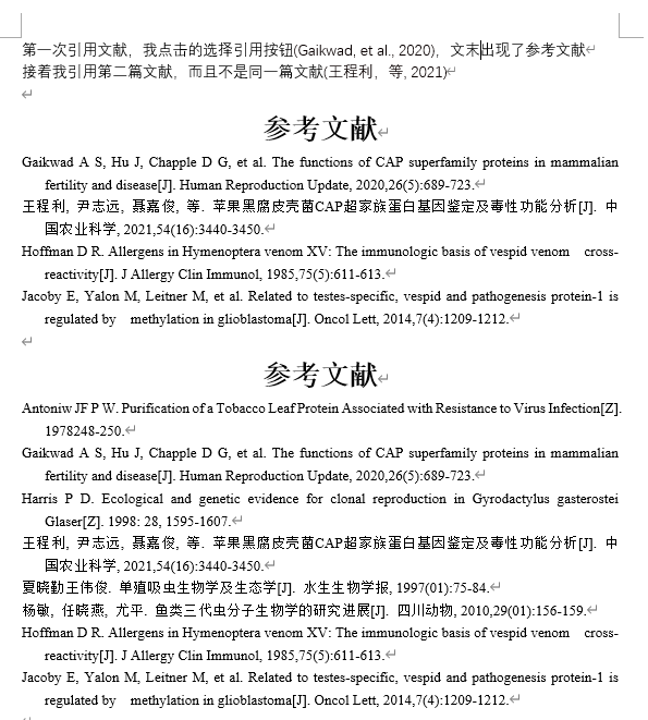

本人windows系统,64位,安装软件后写论文发现出现了3个bug:

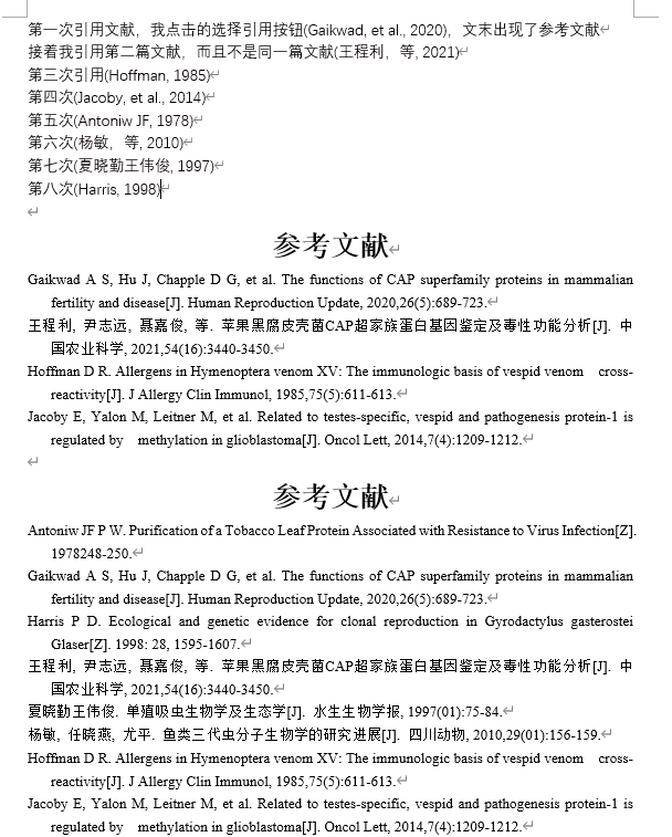

1.我引用一篇参考文献,之后再引用第其他篇文献(还是不同的文献)后,文末的参考文献处会重复一次(而且是文章里所有的参考文献全部重复一次),因为引用得越多,每引用一篇就会重复所有文献一次,以至于字数刷刷上十万多。。。请问这是什么情况,有大佬帮忙看看不?

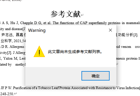

3.如图,我点击文档里的文献,显示阴影状态,点击定位后提示我参考文献里不存在此文献,可是明明是有的呀,这是啥情况呀

参考文献重复
参考文献重复
命名时文档里的应用,点击还是阴影,末尾也有相应的文档,但是点击定位按钮就提示不存在 ...

首先您NE版本号是多少?点主菜单-帮助-关于 查看。 然后再看一下word版本号是多少, 在word里点文件-账户--关于word查看。 目前NE的版本最新号是3.7.0.9296,如果不是这个版本建议升级到最新版本。
然后您再试试。新建一个空白的文档,是否会出现 每次插入引文,就生成一个文献列表。
如果新建文档没有出现问题,仅论文的文档有问题的话。尝试在当前文档按一下Alt+F9 切换到域代码状态,然后删除文末除了正文以外的所有的代码以及重复的参考文献列表(不要删除正文的引文代码)。全部删除以后,再按ALT+F9切换回来,点格式化参考文献---确定, 会自动更新出参考文献列表。 然后再去尝试是否还有问题。
您提的三个问题均和域代码错误有关,先按上面解决。

好的 谢谢,是我没有更新到新版本,更新后,按你说的新建文档后发现没有问题了
