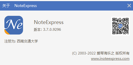

发表于 2023-2-1 01:03:30 | 显示全部楼层
您这个问题,应该是低版本NE的问题。 先看看您NE版本号是多少? 点主菜单-帮助-关于。如果不是最新的3.7版本,建议安装到最新版本以后再尝试。

 楼主| 发表于 2023-2-1 08:46:58 | 显示全部楼层
aegeansupport 发表于 2023-2-1 01:03
您这个问题,应该是低版本NE的问题。 先看看您NE版本号是多少? 点主菜单-帮助-关于。如果不是最新的3.7版 ...
版本3.7.0.9296

 楼主| 发表于 2023-2-1 08:56:35 | 显示全部楼层
请看看截图
截图3.7
截图3.7

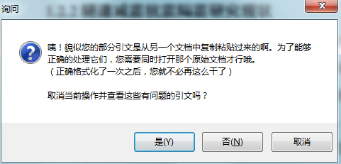

 楼主| 发表于 2023-2-1 10:11:27 | 显示全部楼层
每次同步,出现这个窗口:从另一个窗口复制过来,,,,……
37331
发表于 2023-2-1 10:33:59 | 显示全部楼层
这个是您有从别的文档复制过内容,需要打开原文档格式化一次才行的。
跟多少位没有关系。 目前建议就先解决的提示从别的文档复制过的问题。 然后才能格式化,修复重复的引文的问题。
