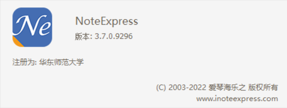

请问,导入文本(pdf)后,最新版本3.7.0.9296题录更新(包括自动更新/智能更新)不管用,中文知网、英文elsvier等都不可以。之前版本都能用且高效(pdf一导入就很快自动更新题录了)。一个一个手动更新或者下载ris题录太麻烦了,请帮忙告知如何解决(19121766045)?谢谢

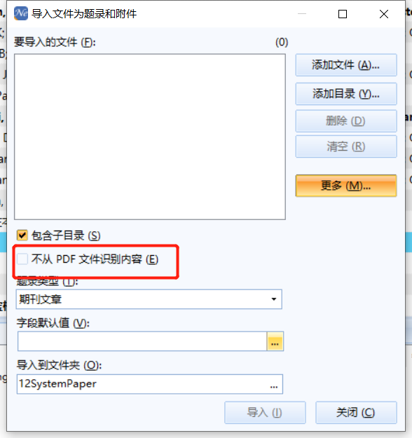

2、点主菜单---文件---导入文件, 看看是否勾选了“不从PDF中识别内容”?

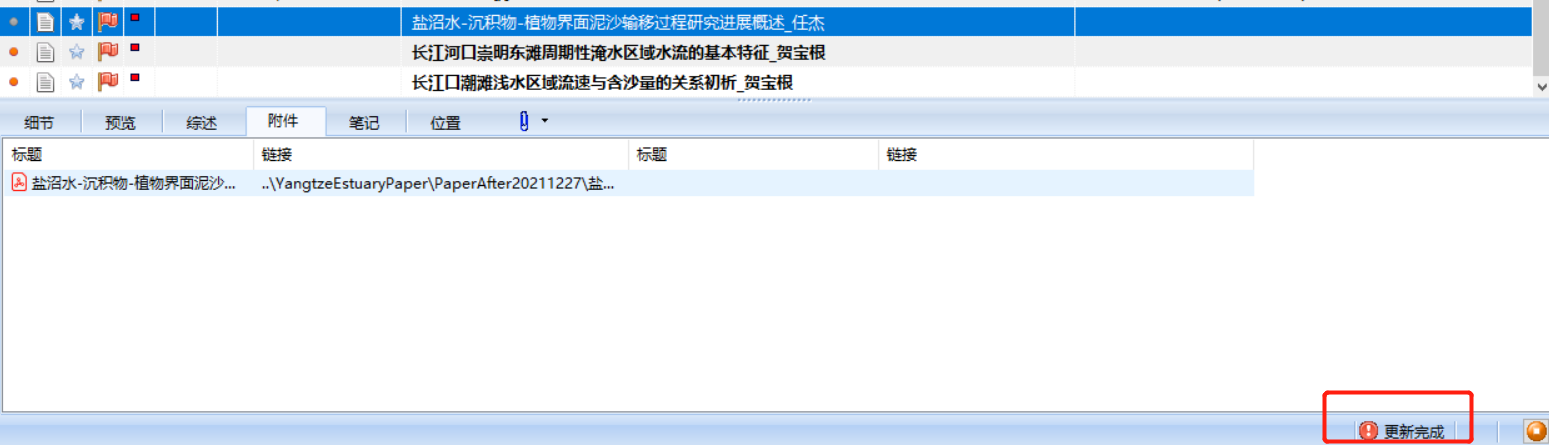

谢谢回复,有“下载全文”按钮的,如下图所示。而且我没勾选“不从pdf提取”。所以请问还会是什么原因呢?这是最新版了,怎么做能回到旧一点的版本吗? 3.png

从您截图来看,是因为没有正确识别PDF的标题导致。
现在解决方法 1,手动编辑题录,把标题字段后面的“_作者名字”删除,然后点智能更新应该就可以了。
2,删除这些没有识别的题录,然后再重新导入一般,让它去识别试试。

“导入文件”的界面没有“不从PDF文件识别内容”的选项
