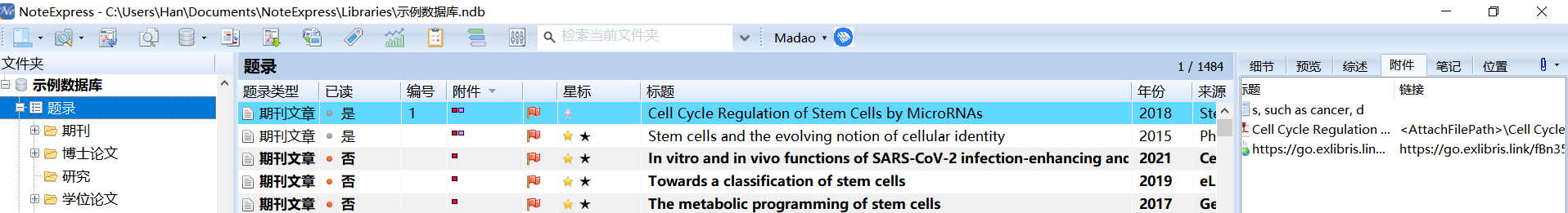

我今晚下载安装了一份。已经卡死N次。
1 改名一个题录目录的名称,每次提示复制到99%就卡死多次,才勉强更改了
2  PDF不能预览也就罢了,打开后关掉这个PDF,整个软件也关掉了。
3  导入一个题录,偏偏要悄悄移动几个到子目录里面,这个逻辑很奇怪!
4  检索一下,为什么要跳转到检索这个节点上?这个逻辑根本是混乱的。    还要保存检索结果,保存的意义是什么?
5  从Endnote导入一个数据库进来之后,我查重了,也删掉了重复文献。可是过了一会儿,又出现了重复文献。
6  界面数据库下面的   检索和组织  这个节点完全就是多余的,没有任何存在的价值。功能是需要的,但应该都是临时的
    除非这个软件的客户是图书馆管理员而不是普通科研工作者。
7  下载全文速度也是超级慢
8  一个主菜单占了很宽的屏幕控件,完全是浪费。多留一些屏幕区域用来看文章,或者看文献目录不好吗?
9  每次提示登录,这个逻辑感觉就是逼着用户提供一个手机号码。为什么所有人都需要登录?有人是需要,但不是每个人都需要。
    作为一个工具软件,逼着用户提供手机号码,这个手就有点流氓了!即便为了同步而需要登录,为什么必须提供手机号码,而不能用电子邮件?
10 它还导致我的word卡死。卸掉word里面的哪个插件后,word就正常了。
    总体觉得软件本身是好的,但操作逻辑是混乱的。
