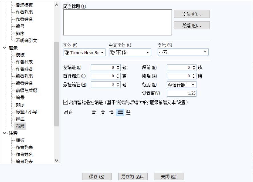

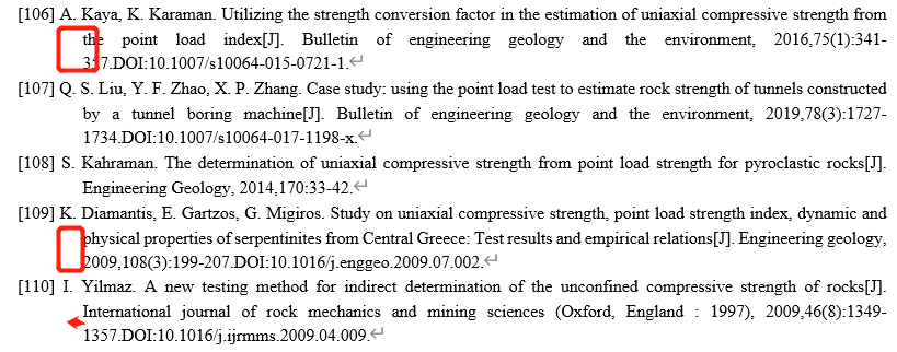

2.在使用自定义样式功能,题目效果如下图:
想让各行对齐,即消掉上图中红框空白,请问如何设置?

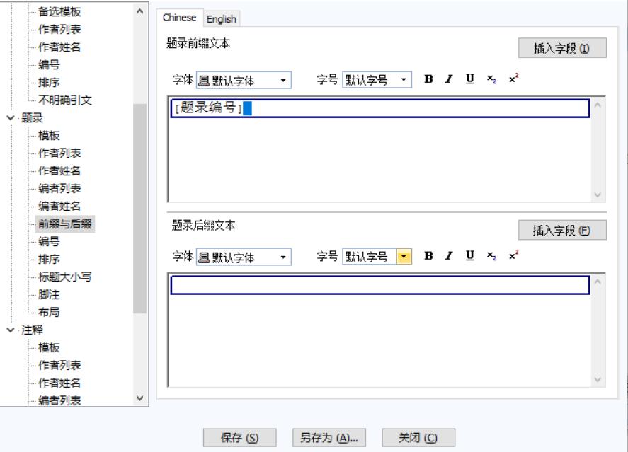

现设置如下(带DOI号的GBT7714基础上修改):
37331
发表于 2022-12-6 00:07:13 | 显示全部楼层
两百篇文献,您文档大概多大?多少字,更新题录要1分钟确实很慢。
如果前缀后缀中题录编号后面不是用的制表符,而是用的空格,建议就不用智能悬挂。改为悬挂缩进,大概调整成24磅差不多。

多次尝试后。。。悬挂的问题解决了。。。谢谢。。。。

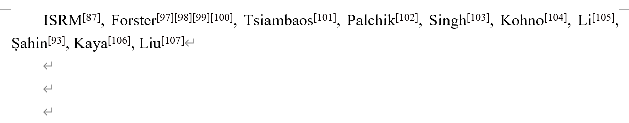

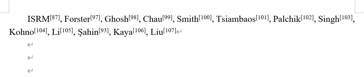

另外还有个问题请教,先看图:
由以上两图可知,删除部分文字后,把图中引文[97]--[100]放到一起,NE没有把他们自动合并成[97-100]。
记得以前的老版本会自动合并,现在的新版本反倒没这功能了,是不是那里设置的问题?

 楼主| 发表于 2022-12-6 16:19:53 | 显示全部楼层
youwo99 发表于 2022-12-6 16:17
另外还有个问题请教,先看图:
点击 更新题录 后没有合并。。。。
37331

目前这个版本不可以。不会自动合并域。
