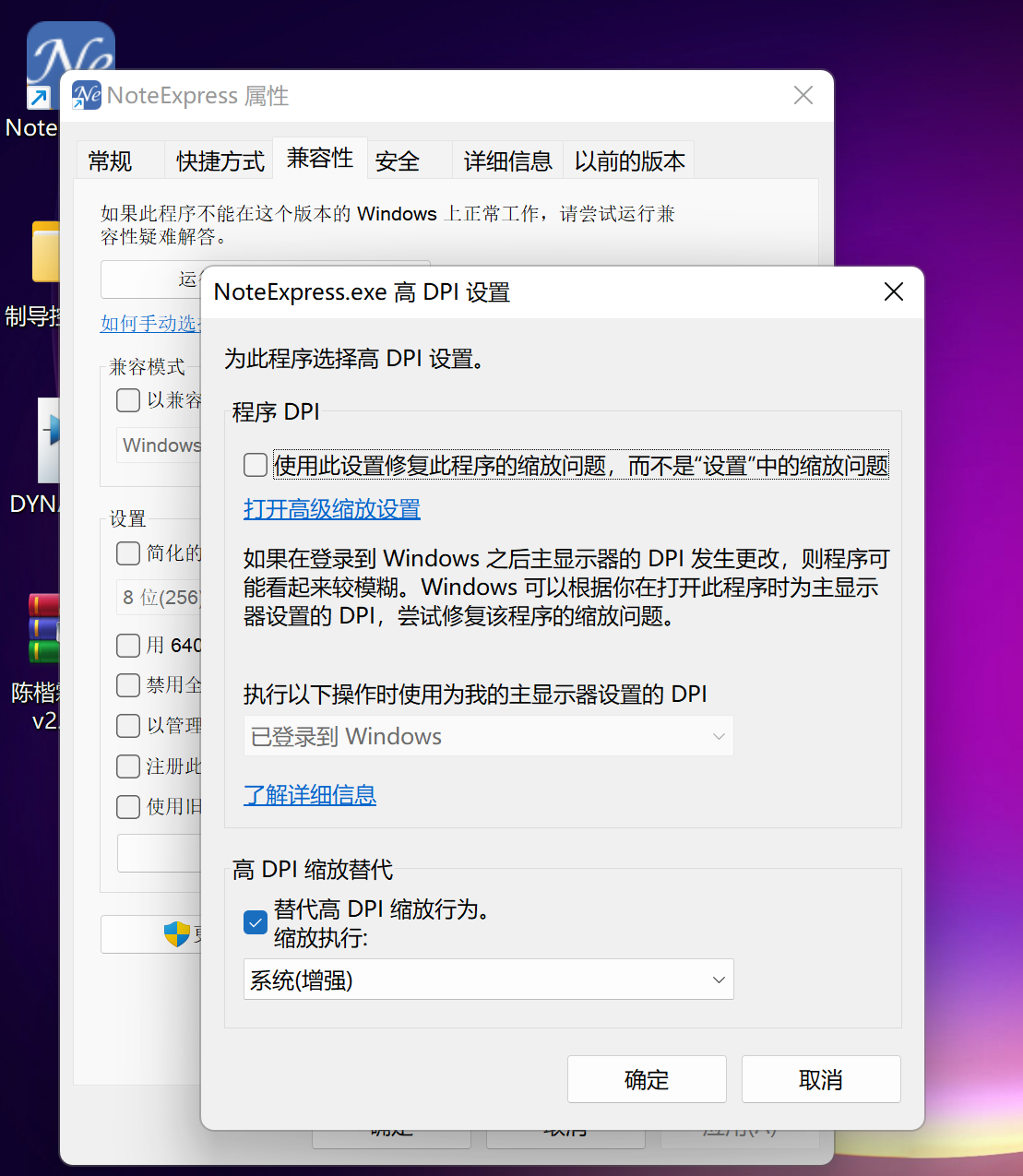

2k屏打开软件很模糊,软件模糊就算了,在软件内打开附件也是按照低分辨率打开的,希望能尽快优化分辨率适配问题,严重影响软件使用体验!!

谢谢您的反馈,建议暂时右键NE快捷键方式-属性-兼容性, 开启高DPI 显示。

改属性还是这样

缩放选 “应用程序” ,不选增强呢?

赞,现在清晰了,就是图标变得有点挤,但是问题不大了,期待更新适配高分屏的版本
