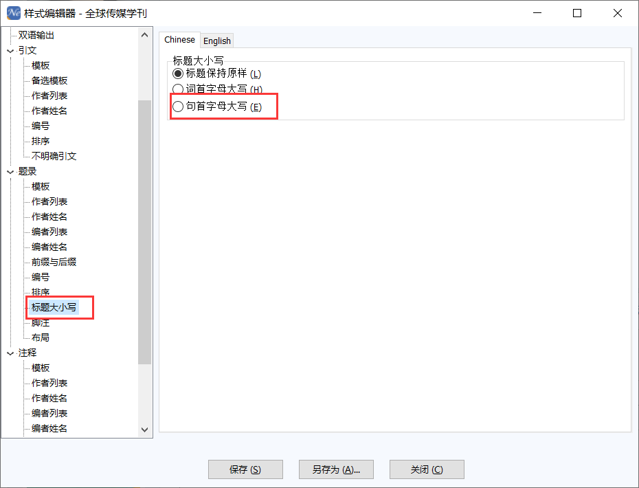

首先修改样式, 点工具-样式-样式管理器 搜索需要修改的样式, 双击编辑,修改 题录-标题大小写,改为句首字母大写。另存自定义样式,在word里用自己定义的样式。

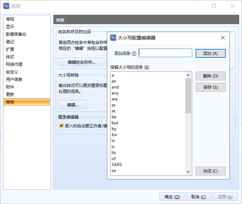

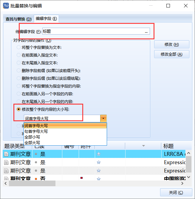

NE也是支持给标题批量设置大小写的。
您选择要修改的题录或文件夹,点击主菜单-工具-批量编辑, 待编辑字段设置为”标题“,然后点击”修改整个字段的大小写“ 点修改或者修改全部就行了。

 楼主| 发表于 2022-11-15 11:54:47 | 显示全部楼层
好的,谢谢,要的就是这个功能
