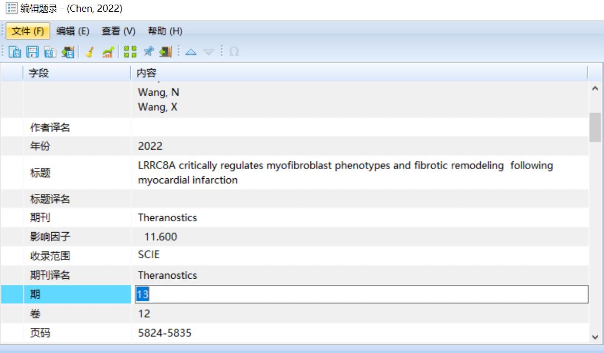

发表于 2022-11-12 16:22:15 | 显示全部楼层 |阅读模式
从pubmed导出文献(save as,pubmed格式),应用Noteexpress软件的快捷键ctrl导入题录,经常在题目处出现空格,需要手动编辑题录删除。请问是否有办法解决?谢谢!
pubmed题录导入NE出现异常空格
pubmed题录导入NE出现异常空格

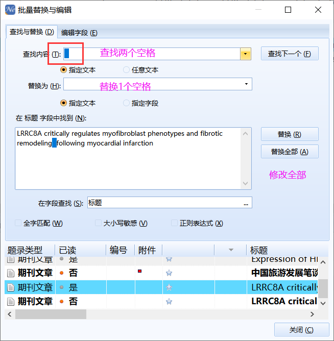

发表于 2022-11-15 17:42:01 | 显示全部楼层
stanley 发表于 2022-11-15 17:17
NE 的批量编辑 功能是否可以解决这个问题?
另外导入进来的题录如果带着DOI,点一下智能更新也就正常了。

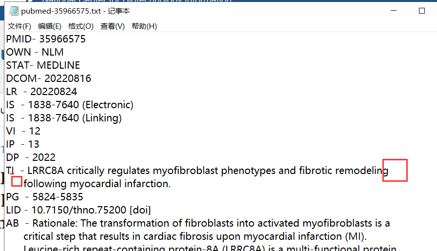

37236
发表于 2022-11-12 21:04:00 | 显示全部楼层
这个是PubMed导出的文件,自带了回车和空格, 我可以强制它只显示一个空格,但不确定是否有需要两个空格的情况,但应该需要两个空格的情况比较少。我们会考虑一下如果优化这里。 1.png

 楼主| 发表于 2022-11-14 15:21:31 | 显示全部楼层
aegeansupport 发表于 2022-11-12 21:04
这个是PubMed导出的文件,自带了回车和空格, 我可以强制它只显示一个空格,但不确定是否有需要两个空格的 ...
谢谢您,原来是pubmed的bug,gei 您添麻烦了

 楼主| 发表于 2022-11-18 15:15:52 | 显示全部楼层
aegeansupport 发表于 2022-11-15 17:42
批量编辑不可以。 批量替换功能可以。
好用,但是批量替换仅仅支持文件夹的根目录。多级别文件夹的设置是NE的优势,但是无法实现多级别文件夹下的批量替换
37236
发表于 2022-11-19 12:27:54 | 显示全部楼层
melon 发表于 2022-11-18 15:15
好用,但是批量替换仅仅支持文件夹的根目录。多级别文件夹的设置是NE的优势,但是无法实现多级别文件夹下 ...
如果想修改全部题录。 点击“题录”文件夹,右键“显示文件夹下所有题录”。这时显示的即为该数据库中所有的题录。 然后再执行批量替换。

 楼主| 发表于 2022-11-20 15:04:45 | 显示全部楼层
aegeansupport 发表于 2022-11-19 12:27
如果想修改全部题录。 点击“题录”文件夹,右键“显示文件夹下所有题录”。这时显示的即为该数据库中所 ...
谢谢您,我一键完成了2991个替换
