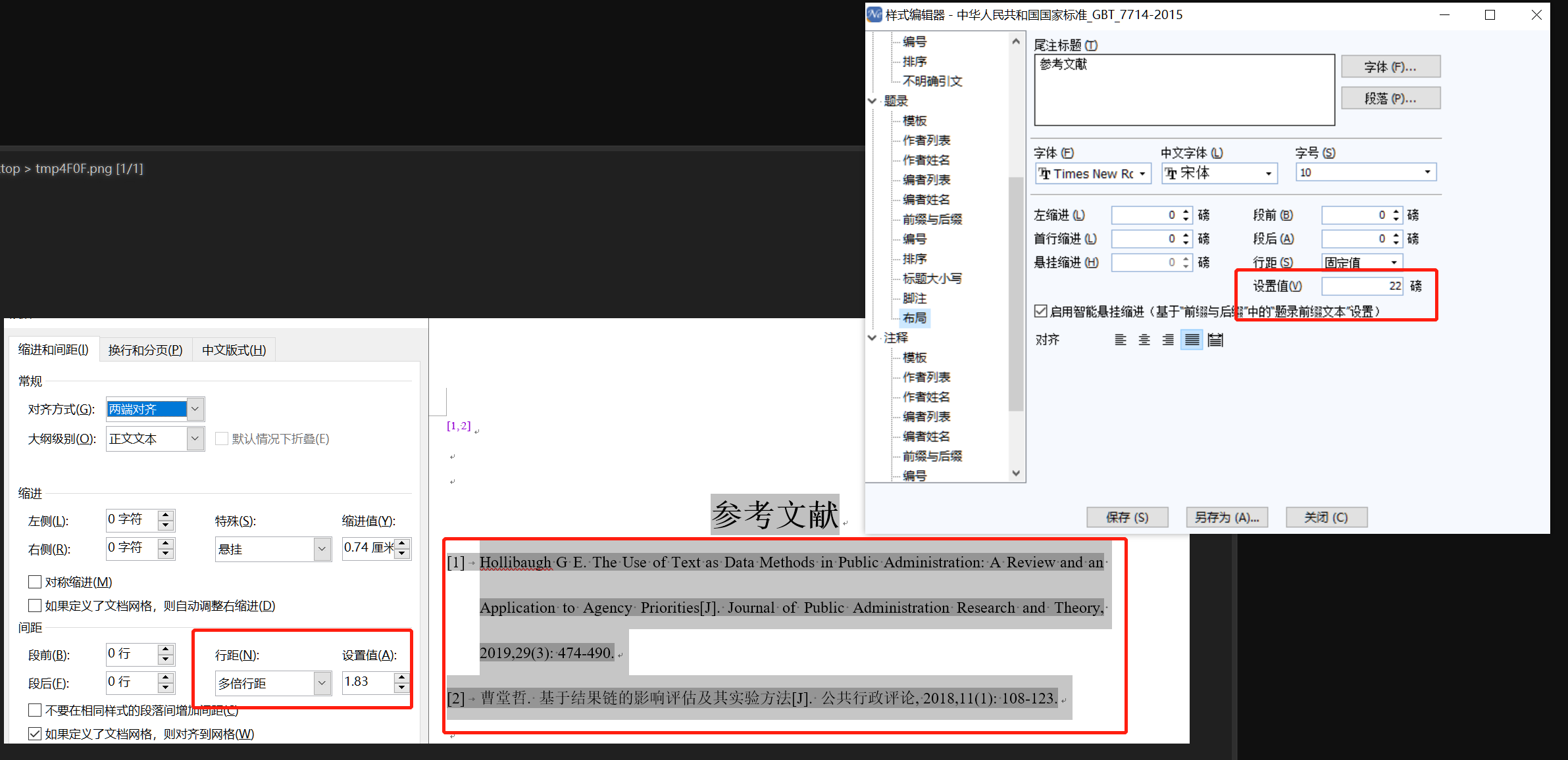

 楼主| 发表于 2022-10-17 12:16:25 | 显示全部楼层
aegeansupport 发表于 2022-10-14 22:49
随便一个样式就可以。您试试这个
用了您的样式,如图所示。word里面变成了1.83倍行距,而不是固定在22磅。
回复 1 0

发表于 2023-12-22 00:03:35 | 显示全部楼层
出现了一样的问题,题录里设置行距为固定 20磅,word里面为多倍行距1.67。
感觉没啥好办法,定稿后清除域代码再改把
37296
发表于 2023-12-22 10:40:16 | 显示全部楼层
感觉没啥好办法,定稿后清除 ...
固定值确实有问题了, 如果字体不变,可以先最小值代替,最小值也可以固定成20磅。
